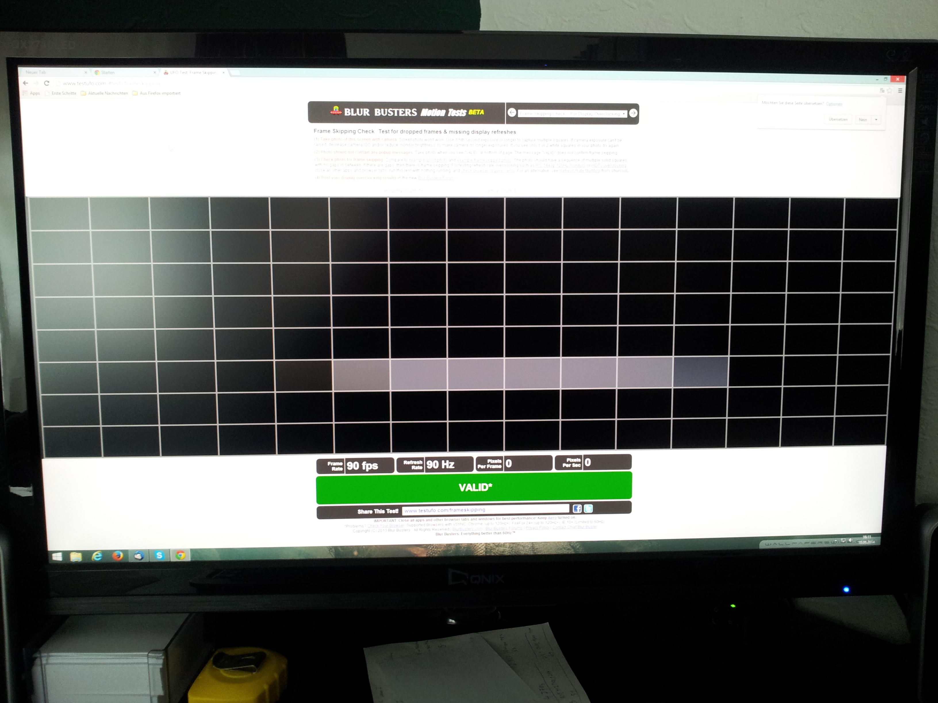

Ich habe einen Qnix 2710 und diesen nach diesme Guide http://www.overclock.net/t/1384767/official-the-qnix-x-star-1440p-monitor-club auf 96Hz getaktet. Laut Testufo.com läuft alles wunderbar ohne frameskipping. Auch testufo sagt mir, das er mit 96Hz läuft. Leider funktioniert das nicht bei Spielen. In Spielen haben ich trotzdem nur 60fps mit Vsync. Hat jemand eine idee?
Hast du den Monitortreiber installiert?
Wenn man das NVIDIA Control Panel verwendet ist der zwingend nötig. Manche Spiele haben auch ein festgelegtes Limit von 60 FPS und bei anderen muss man zwingend das CRU verwenden.
Hast du den Frame Skipping Test wirklich korrekt inkl. Fotografieren des Bildschirms durchgeführt?
Ein paar mehr Details zu deiner Hardware wären auch ganz nett.
wenn man im fenstermodus zockt funzt es.
Es scheint anscheinend an Diablo 3 zu liegen. Egal wieviel Hz der Monitor hat, D3 drosselt auf 60fps bei aktiviertem Vsync. habe ich einen Thread gefunden.
Frameskipping test habe ich gemacht mit, alles super bei 96Hz. Den Monitortreiber habe ich auch installiert.

Hast du den Full Patch ausgeführt?
Ich bin bei mir so vorgegangen:
  • neueste NVIDIA Treiber installiert (GTX 570)
  • Monitortreiber installiert
  • Full Patch angewendet (muss bei jedem Treiberupdate wiederholt werden)

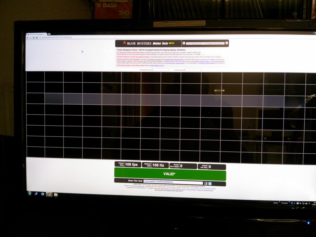

  • neue benutzerdefinierte Auflösung über das NVIDIA Control Panel erstellt (automatisch, 108 Hz)
  • neu erstellte Auflösung und Bildwiederholrate aktiviert (wird oft vergessen)
So sieht der Test bei mir aus:

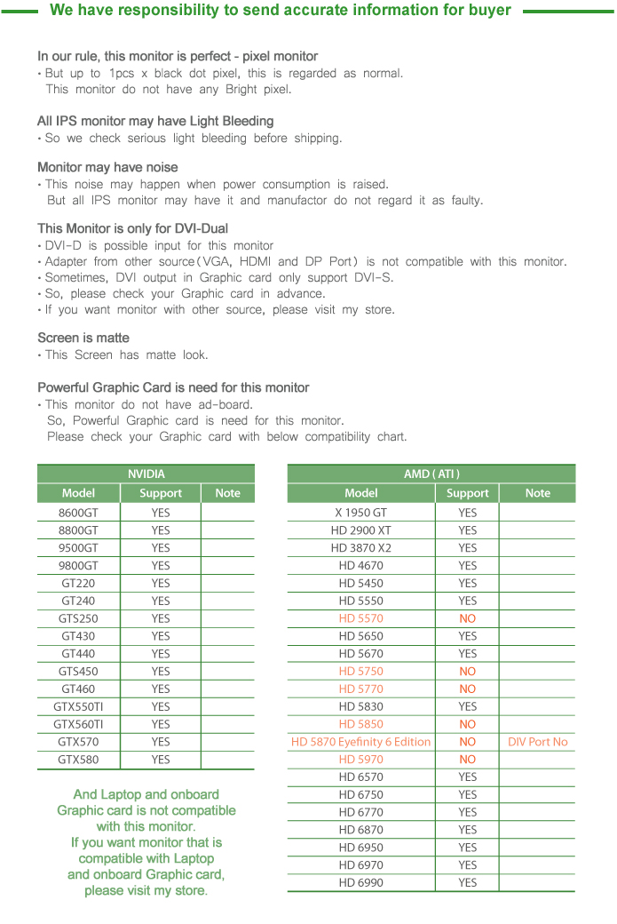

Also egal was ich tue, ich bekomme mit dem QNIX einfach kein Bild während des Bootvorgangs, mit meiner Radeon HD 5850...
Ich hab es ohne HDMI Kabel an der Graka versucht und habe den QNIX an beiden DVI Anschlüssen der Radeon HD 5850 angeschlossen gehabt, nie erscheint ein Bild beim Booten, immer erst ab dem Windows Anmeldebildschirm (Windows 8.1)...
Weiß noch jemand Rat bzw. hat eine Idee? Vielleicht irgendwelche Einstellungen im Catalyst Control Center vornehmen?
Ich muss nämlich nun mal meinen PC neu aufsetzen aber ohne Bild wird das schwierig... habe auch leider keinen zweiten Monitor für solche Zwecke und will mich damit auf Dauer auch nicht zufrieden geben.
Vielleicht ist das ja der Grund weshalb die Radeon HD 5850 auf eBay in den Artikelbeschreibungen immer als "not supported" aufgelistet ist, siehe hier:
Bleibt mir nun nichts anderes übrig als eine neue Grafikkarte zu kaufen?! Oder kann es doch an etwas anderem liegen?

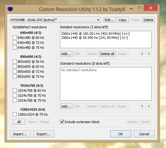

Das einzige was ich softwaremäßig übrigens gemacht habe ist den QNIX auf 100 Hz @ 2560 x 1440 übertaktet via dem "Custom Resolution Utility", hier ein Screen wie es bei mir aussieht:
Muss ich sonst noch irgendwelche Einstellungen vornehmen oder Software installieren?
Habe vorhin was von einem "Qnix 2710 Treiber" gelesen, von dem weiß ich nichts. Gilt das auch für ATI User?
Das kann gut sein, ist aber schon merkwürdig...
Was hattest du denn per HDMI angeschlossen, den TV?
Das kannst du ja dann als einzigen Monitor anschließen und da solltest du das Bios sehen.
ps. ich habe den Pixel Clock Patch nicht gemacht, nur im Nvidia Control Panel eine manuelle Auflösung erstellt.
Laut Bild müsste auch alles passen,
oder kann es da zu Problemen kommen?

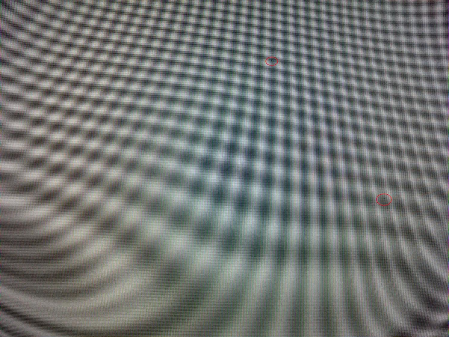

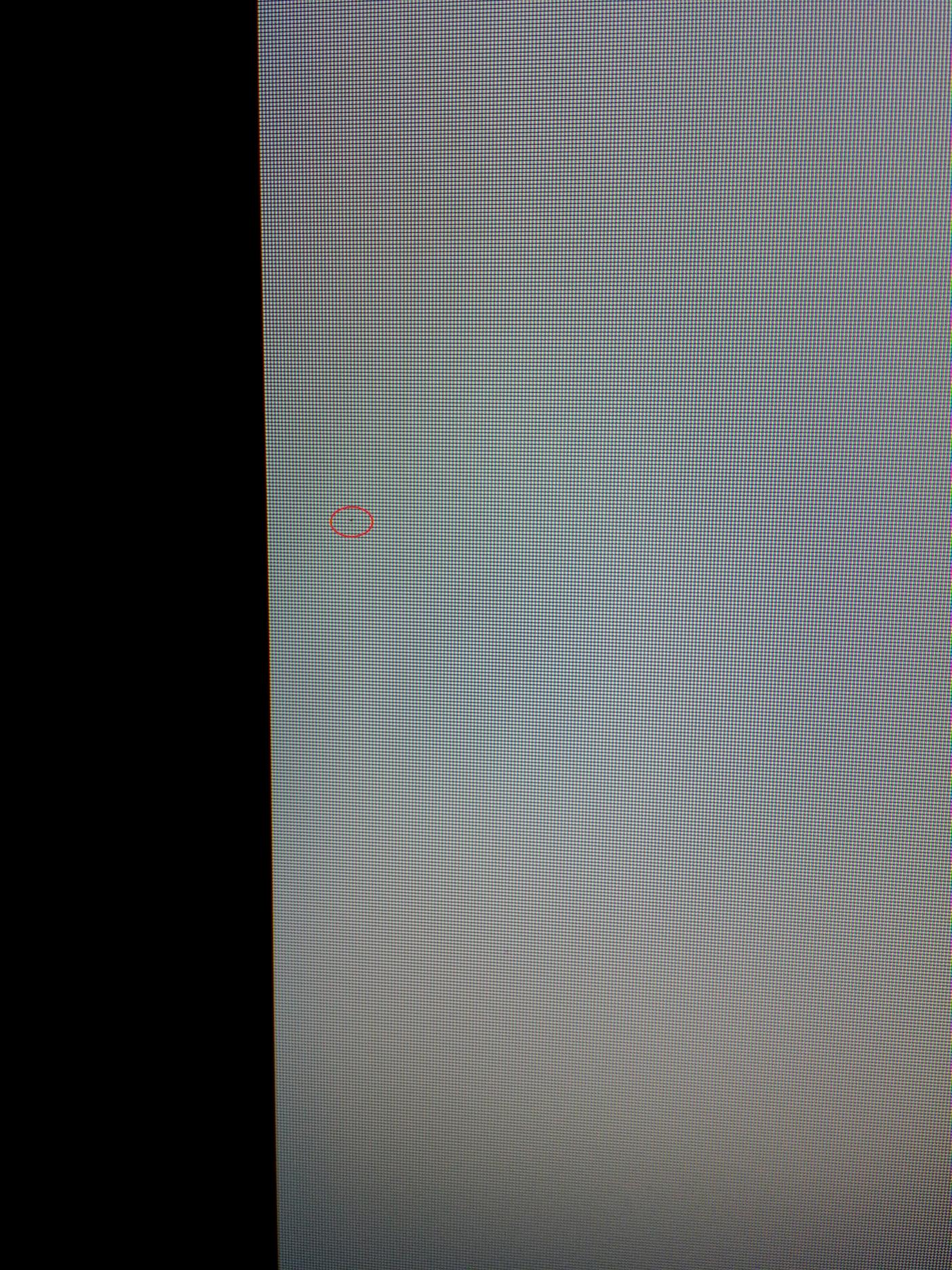

hier nochmal drei der fünf pixelfehler:
