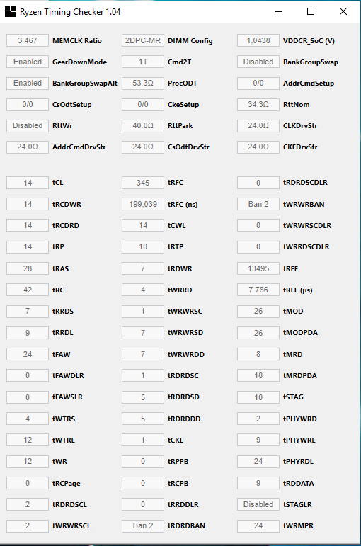

Was mich mehr stört ist, dass der RAM eigentlich auf 3600MHz mit CL16-16-16-36 auf 1,35V laufen. Ich hab bereits die nötigen Werte durch den Ryzen DRAM Calculator 1.2.0 beta 2 gejagt, die Safe Einstellungen führte dazu, dass der Rechner nicht mal gestartet ist. Das XMP Profil selber ging zwar mal, hat aber immer mal wieder für Instabilitäten gesorgt, Memtest86 ergab auch da ab einem gewissen Punkt hunderte Fehler. Also habe ich etwas runter gestellt, mit den XMP Timings auf 3466MHz läuft der Memtest ohne Fehler durch und ist unter Windows bisher auch stabil. Die momentanen Werte sind folgende:
Mein Ziel ist nun, dass ich den RAM wenigstens auf die gedachten 3600MHz kommt bzw. ich die Timings noch im besten Fall etwas optimieren kann.
3466 14,14,14 mit 1,41v teste das mal.

Was nehm ich dann als Grundwerte? Die XMP Werte von oben und setze einfach CL, RCDWR und CDRD auf 14?Angenommen ich würde versuchen die 3600 funktional zu kriegen, wie fang ich am besten an? Grundwerte aus dem DRAM Calc und dann die Timings höher setzen?
Ich probier deine Werte bis dahin mal und schau ob der Boot erstmal damit klappt. Danke schonmal!

Eine Frage hätte ich noch. Hab deine werte eingegeben aber hab bei trfc nur die 345 von dir. Im bios sind noch trfc2 und trfc4, die bei mir aktuell auf 468 und 288 stehen. Kann ich die so lassen oder muss ich die noch anpassen, wenn ja womit?
Hab die werte erstmal so gelassen, Rest was einstellbar war deine werte, läuft bisher bootfähig und stabil. Mal sehen was der Memtest am Ende sagt. Komm damit sogar erstmalig über die 21GB/s, das sieht super aus :) Wenn es unter Windows auch stabil bleibt hat sich das schon sehr gelohnt.

Für diejenigen, die das in Zukunft vlt noch mal lesen...meine funktionierenden und (nach bisherigem Stand) stabilen Werte:
Läuft einwandfrei :)
