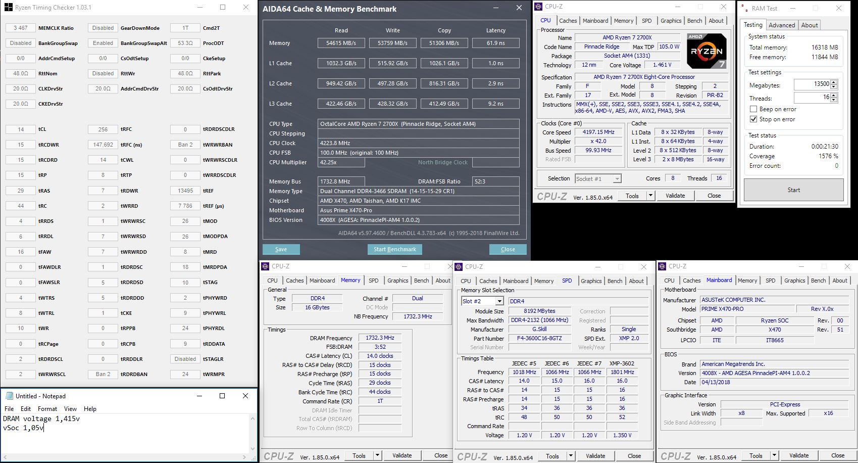

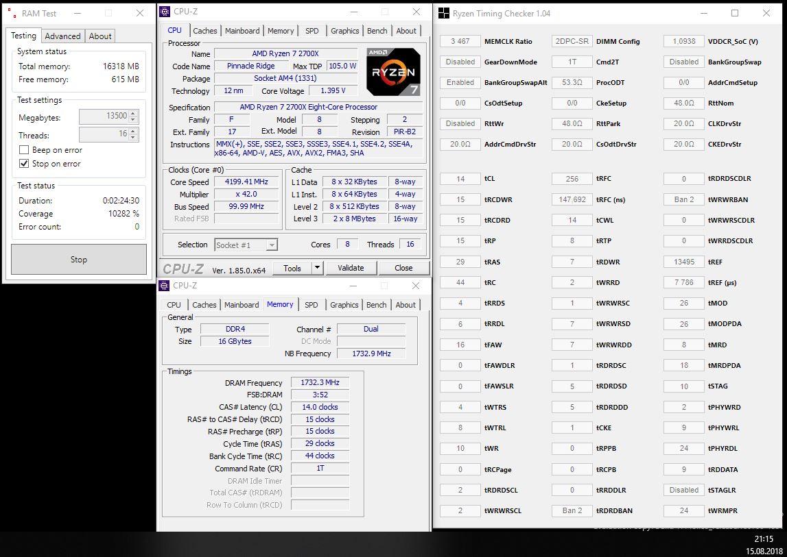

Könnt Ihr vieleicht mal einen RTC Screenshot und die Spannungen von Euren stable 3466MHz CL14 Settings posten?
Ich würd den RAM gerne nochmal angehen. Hab seit gestern das Agesa 1.0.0.4 drauf und hab zwar 3466MHz CL14 stable, würd aber gerne mit der RAM Spannung etwas niedriger, was bei meinem Board heisst. 1.40 V weil es diese Einstellung nur in 0.05V Schritten erlaubt.

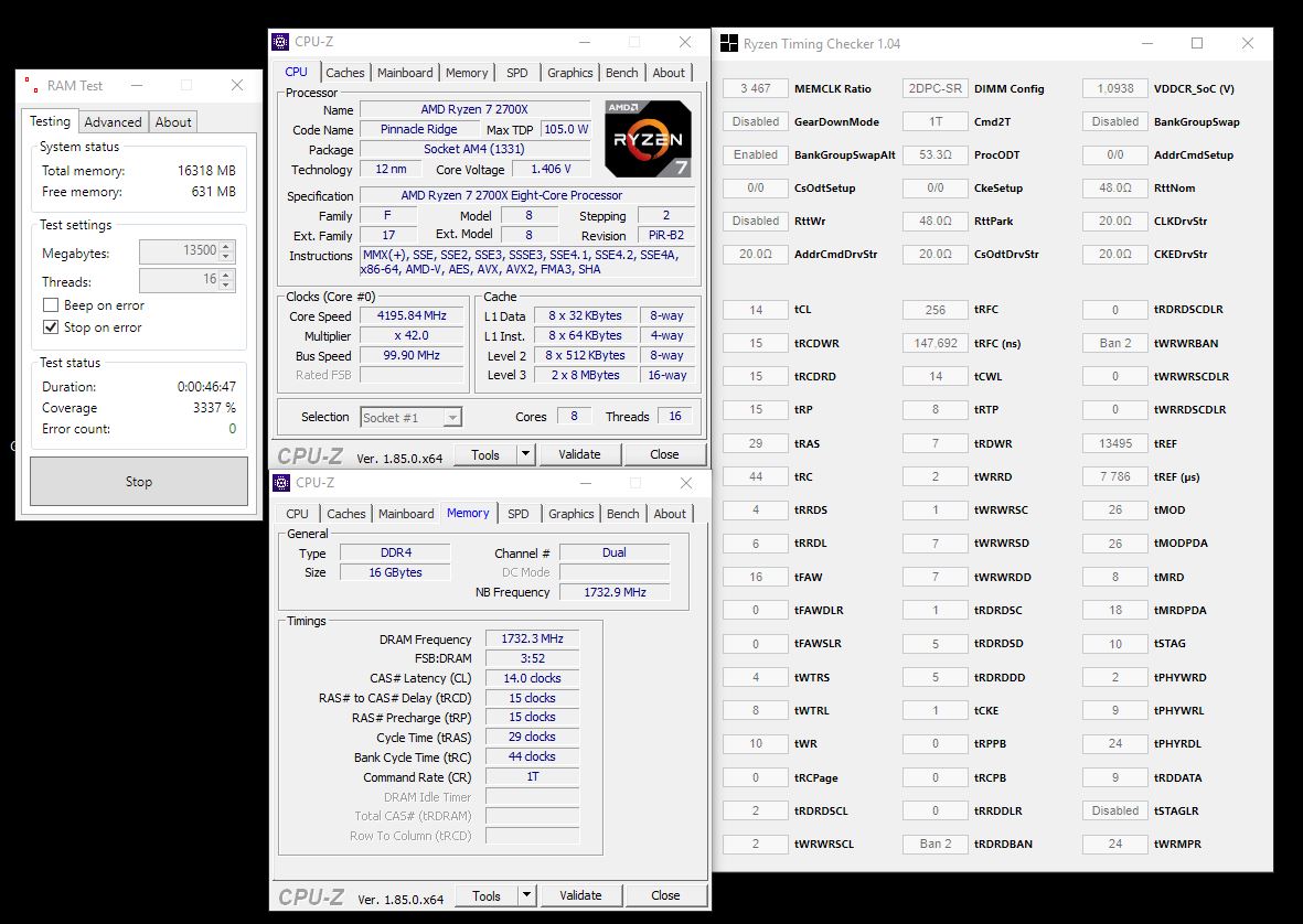

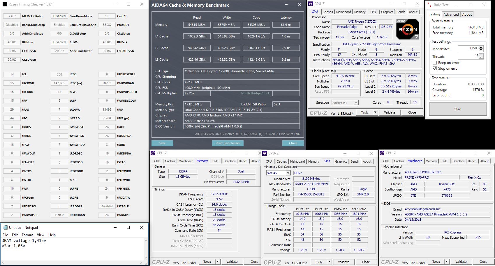

Soo das wären meine aktuellen Werte, geht sicher mit anderem Board und Speicher mehr aber naja, passt schon :D
DRAM voltage 1,415v (es hängt n 14ner Lüfter vor den Ram Riegeln zum kühlen)
vsoc 1,05v
@Flynn82 Sorry das war noch ein anderer Versuch, hab grad n frisches Screenshot gemacht.
Sind stabil getestet (siehe pic, ist aber mit ner alten rtc Version daher dachte ich ich mach n frisches)
Reaktionen: Ned Flanders
Das sind schöne Werte. Hab selbst sehr ähnliche, allerdings mit Gear down und mehr trfc.
Stabil ist das bei dir?
Und brauchst du so viel Vsoc (ist ja im rtc viel mehr als 1.05v)? Die hab ich durchprobiert und bin bei 1.03v hängen geblieben.

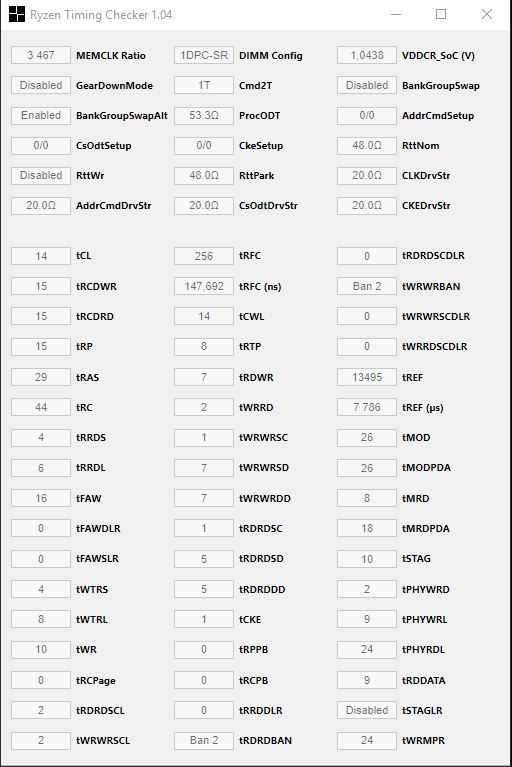

@Flynn82

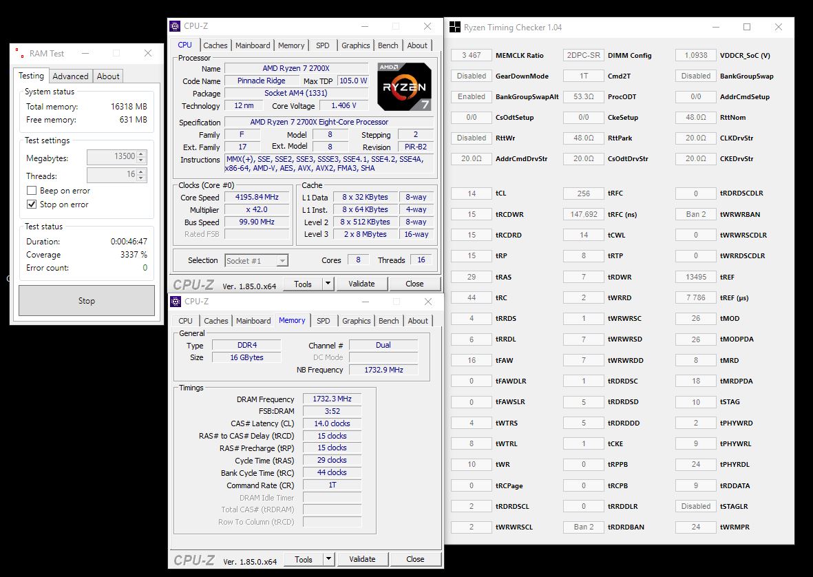

Ich muss mich bei dir entschuldigen, die Werte liefen zwar im Winter, aber wohl nicht im Sommer...
Ich hatte vorhin mal den MemCheck laufen lassen und bei 1500~ gab es einen Fehler.
Mit höherer vsoc (glaube deswegen hatte ich es mal versucht auf 1,1v.. ist leider schon etwas her) läuft es schön ohne Fehler weiter.
(Ich lasse es mal noch eine kleine Weile laufen um sicher zu gehen.)
Dafür brauchst du dich nicht zu entschuldigen ;)
Mehr vsoc hat bei mir leider nicht wirklich was gebracht, habe da mal versucht alles zwischen 1 und 1,1v ohne Erfolg.
Testen tue ich mit Karhu, da brauche ich mind. 8000, besser 9000% damit ich das als stabil anerkenne. Glaube das sind so ca. 2 Stunden oder etwas mehr.
@Flynn82
Japp aktuell ist er bei 1:15 Std und 5400%.
Ich lasse es mal noch eine Weile laufen, damit wir zumindest so in deinem Bereich sind.
Für meine Zwecke reicht zwar an sich jetzt schon der Wert, aber denke es dürfte ein guter Richtwert für Ned sein.
@Ned Flanders
Du musst nur schauen, gerade bei den Ohm Werten scheinen meine Ram Riegel etwas aus der Reihe zu tanzen, die meisten G.Skill Besitzer müssen hier etwas andere Werte setzen. (siehe Ryzen Dram Calculator)
@Flynn82

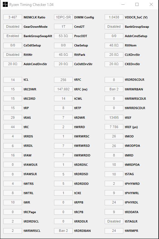

So ich hab mal den letzten pic raus genommen... Das wäre nun der "finale" pic mit über 10000%.
Denke mal das passt dann auch :)
Reaktionen: Flynn82 und Ned Flanders
Sehr schön, denke damit kann man leben :)
Japp bastel auch an den Werten aktuell auch nicht weiter; bin da sehr zufrieden. Wollte nur sicher gehen, dass ich hier als Hilfestellung nicht Werte poste, die nicht stabil sind.

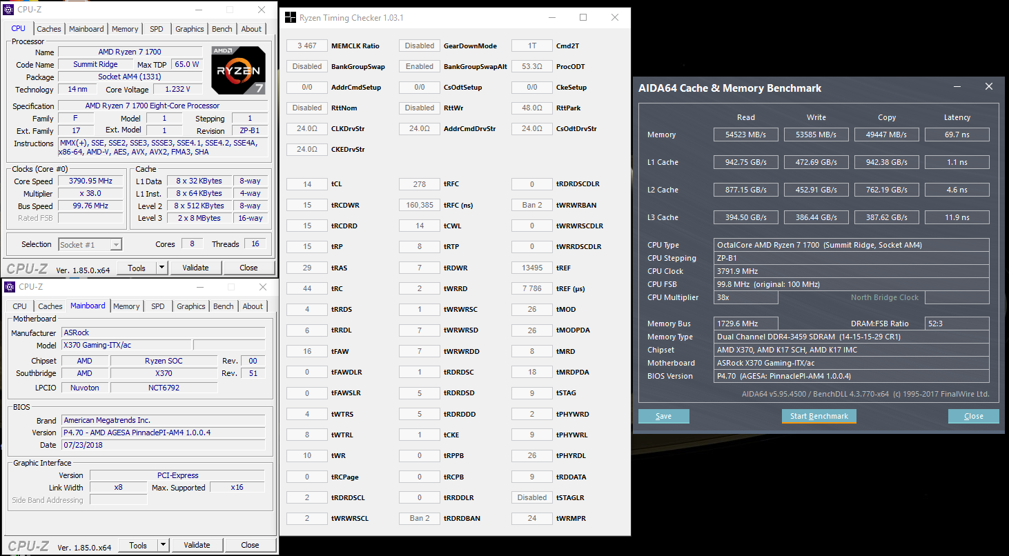

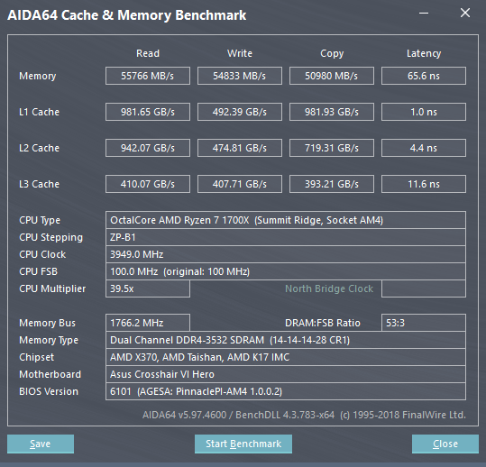

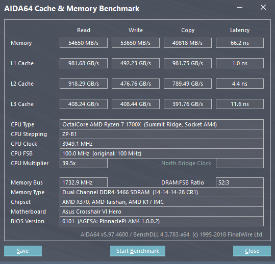

Also die Settings laufen schonmal auf anhieb auf meinem Ryzen 1700
Latenzen hatte ich allerdings schonmal bessere. Ich spiel mal damit rum und berichte. Merci nochmals!
