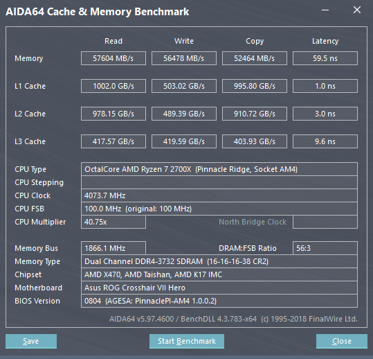

Esenel, danke für deine tolle Arbeit!
Nachdem ich deine Threads gelesen habe, hab ich am Wochende mein AsRock X370 Taichi rausgeschmissen und durch ein Asus C7H ersetzt. CPU blieb beim 2700X und der Ram beim Trident Z DDR4 3600 C16 - B-Die.
Hier mein erstmal Ergebnis rein benchstable:

so_oder_so schrieb:CPU blieb beim 2700X und der Ram beim Trident Z DDR4 3600 C16 - B-Die.
Nicht schlecht, nicht schlecht! Das Board hat so einen Unterschied gemacht?
S
so_oder_so
Einen riesigen Unterschied.
Ich würde es definitiv auf der verdammt gute stabile UEFI und stilts presets schieben.
boot voltages bei vDimm etc. sind auch nicht zu verachten.

so_oder_so
CPU ist garnicht übertaktet, alles stock und XFR2
OCed würde sie wie folgt benchbar sein: valid.x86.fr/ipv4s9
Damals aber mit superlaschen Subtimings und DDR4 3466 C14.
Das OC + DDR4 3733 C16 ... was das wohl für Scores gibt.
Ich wollte erstmal nur schauen ob ich 3600 gebootet bekomme, dann wurden 3733 draus.
Ich denke aber, dass da der IMC am Ende ist. Nachvollziehbar.
Es ist ein Noctua NH-D15 SE AM4 verbaut mit 2 Lüftern und mit max. 1200rpm unter Last / 800rpm idle. Da ist CPU ist machbar, aber auch der Klotz ist direkt am Limit.
S
so_oder_so
Japp, hab ich gemacht und es kamen dann und wann Fehler im HCI Memtest.
Aida 64 Extreme Stabilitätstest haben jene ebenso gebracht nach einer Weile.
Aktuell rennen DDR4 3466 C14 ( DDR4 3333 fast - Stilt preset ). Extrem snappy.
