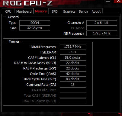

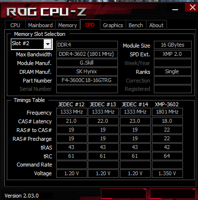

Ich hab mir heute n neuen ram besorgt und der macht mir nur probleme! ist n g.skill z royal 2x16 gb mit 3600Mhz!
Da ich n ryzen 7 2700x als cpu und ein asus rog F-x470-Gaming als Mainboard hab, bin ich davon ausgegangen das ich 3200mhz erreiche!
Arschkarte- mein pc lies sich locker ne std nicht starten! cpu hat fehler gemacht und der ram natürlich auch.
der ram hat18-22-22-42. aber mein pc hatte auf einmal 20-22-....usw.
ich bin grad echt planlos wie ich es schaffe den ram zumindest auf 3000-3200Mhz hoch zu bekommen. mein ram läuft jetzt mit knapp 1800mhz! Habt ihr ne idee?

Und 1800 *2 ist was ?
Tadaa 3600MHz, nennt sich DDR (Double Data Rate)
Ergo läuft der Ram genau so wie er sollte.
Und wie kommst du eigentlich darauf? Der Ryzen 7 2700X ist mit 2933 MHz spezifiziert. Alles darüber hinaus kann, muss aber nicht funktionieren.

Sorry das war n kopffehler meinerseits! hab mich das letzte mal mit dem ganzen kram ausseinandergesetzt als ich mein pc vor 4 Jahren zusammen gebastelt hab! ich Takte den Ram dan mal lieber auf 1.600x2 runter! dann müsste das ja stabil laufen! ;D

Ich hab den ram jetzt auf 3133Mhz über das D.O.C eingestellt! das ist die gleiche Zahl die ich mit dem alten 3000Mhz ram höchtens geschafft habe und auch so die ganze zeit eingestelt war. Damit dürfte ich was die cpu angeht erstmal auf der sicheren Seite sein!

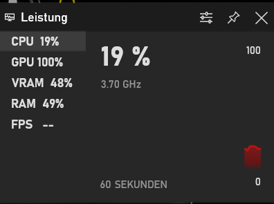

Beim zocken zeigt mir das xbox tool merkwürdige werte an!
wenn ich Hogwarts legacy zocke sind gpu meist bei 100% und die cpu zwischen 18-24%! das müsste ja schon allein von der logik her anders rum sein da die 6750xt soweit ich das verstanden hab für wqhd am besten geeignet ist und ich trozdem nur in full hd zocke!
Die CPU bereitet Frames für die Grafikkarte vor, wenn die Grafikkarte voll Auslasten kann dann bringt die CPU erstmal genug FPS. Hast du die GPU Auslastung mit anderen Programmen gegengeprüft? Ich würde zumindest mal mit GPU-Z schauen, auch ob die PCIe Anbindung unter Last passt.
Was für eine Logik? Diese Werte sagen aus, dass deine CPU nicht limitiert, sondern deine Grafikkarte. Gerade dieses Spiel ist da sehr fordernd.
Deswegen sind solche pauschalen Aussagen, von wegen GPU A ist für WQHD, immer gefährlich. Weil man das eben so pauschal gar nicht sagen kann.

Aber wie gesagt, welcher davon für dich der beste ist, kommt ganz darauf an, was du spielst. An deinem Beispiel mit Hogwarts Legacy kannst du ja sehen, dass deine aktuelle CPU völlig ausreichend ist.
