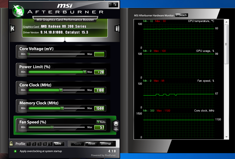

Ist es Garantiefall, wenn eine GPU bei niedrigen Temperaturen throttelt?

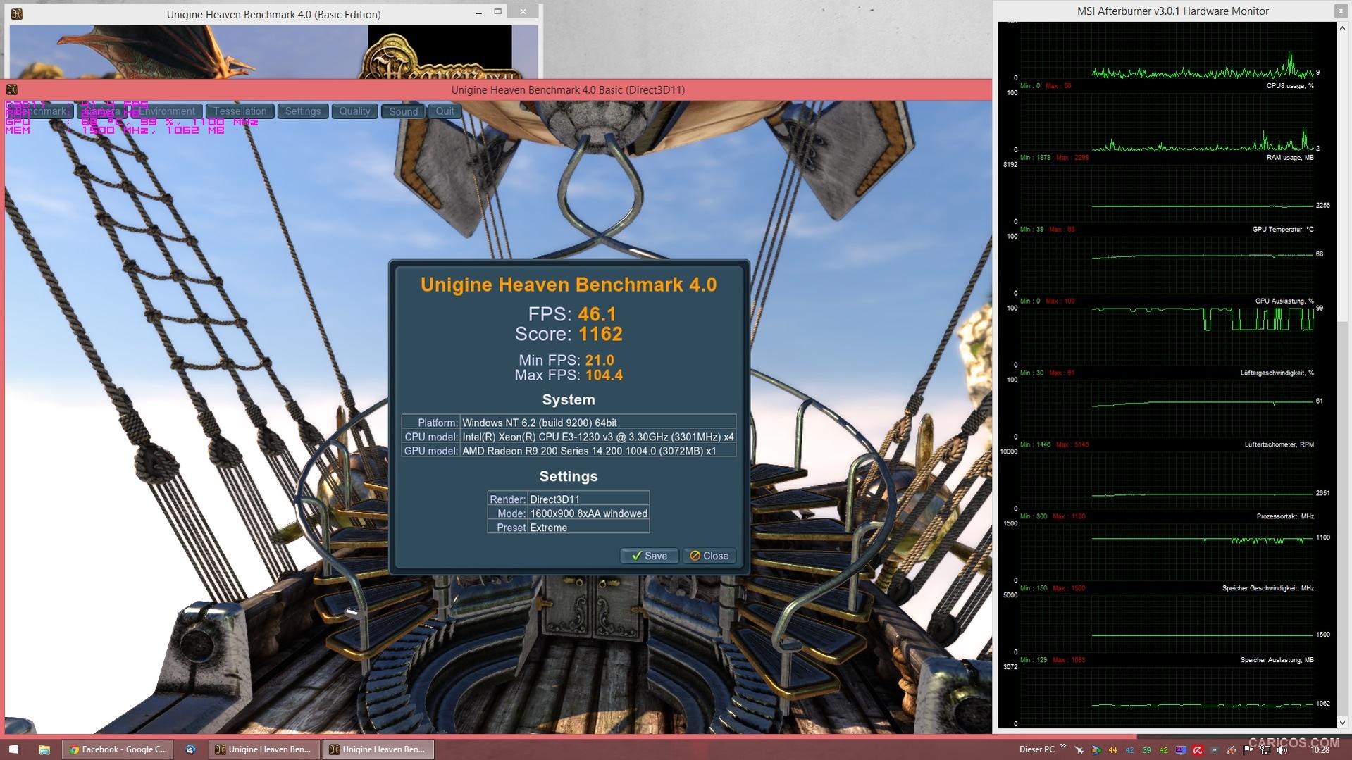

Meine Gigabyte 280X WindForce OC Rev1 taktet schon bei 67°C herunter (BF4, Heaven Benchmark). Selbst mit +20% Powerlimit hatte ich gestern heftige FPS-Einbrüche in BF4.

Da sie auch beim Benchmark runtertaktet, wirds eher nicht an BF4 liegen.

In deinem Screenshot ist doch alles in Ordnung?
Die Taktschwankungen entstehen dort, weil von Szene zu Szene gewechselt wird ... da hat die GPU nix zu tun und taktet natürlich runter.

Wo sieht man denn im Bild die Drosselung? Sehe nur die Auslastung und die kann auch beim Szenenwechsel runtergehen...

Hm, verstehe ich den Screenshot jetzt falsch?
Die Tacktraten sehen doch fast konstant aus, die kleinen und kurzen Einbrüche können doch auch schon bei einem Scenenwechsel entstehen, weil aufeinmal für einen kurzen Moment weniger Leistung benötigt wird, oder?
Edit: Okay danke, jetzt verstehe ich das auch .. ;)
Die Einbrüche im Benchmark waren nicht zwischen Szenen sondern mitten in den Szenen. Habe noch heftigere Einbrüche bei BF4, wo es dann auch unter 900MHz fällt und unspielbar wird. Gleichzeitig fällt die Auslastung von 99% weit runter.

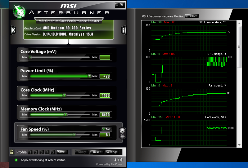

Habe das gleiche Problem entdeckt, allerdings eher zufällig, als ich versucht habe, ein anderes Problem zu lösen. ;)
Die alten VBIOS Versionen hatten noch eine VDDC von 1,2 V, die neuen haben 1,256 V, wodurch der Stromverbrauch natürlich steigt. Man hätte wohl in dem Zuge das Powerlimit entsprechend viel höher anpassen müssen als es geschehen ist, womit selbst bei +20% Powerlimit runtergetaktet wird (Belastung bei MSI Kombustor):
Ich habe dann die VDDC bei mir mal abgesenkt auf 1,219 V, damit hält die Karte den Takt dann konstant, allerdings auch nur bei +20%, +15% reichen da schon nicht mehr aus.
Ursprünglich habe ich das BIOS aufgrund von Stabilitätsproblemen geflasht. Die sind mit dem neuen BIOS bisher nicht mehr aufgetreten, zumindest nicht bei Standardspannung. Wenn ich die Ursprungsspannung des alten BIOS von 1,2 V anlege, kam es sofort wieder zun Crash, ich hoffe, dass er mit 1,219 V jetzt stabil läuft, mal abwarten.
