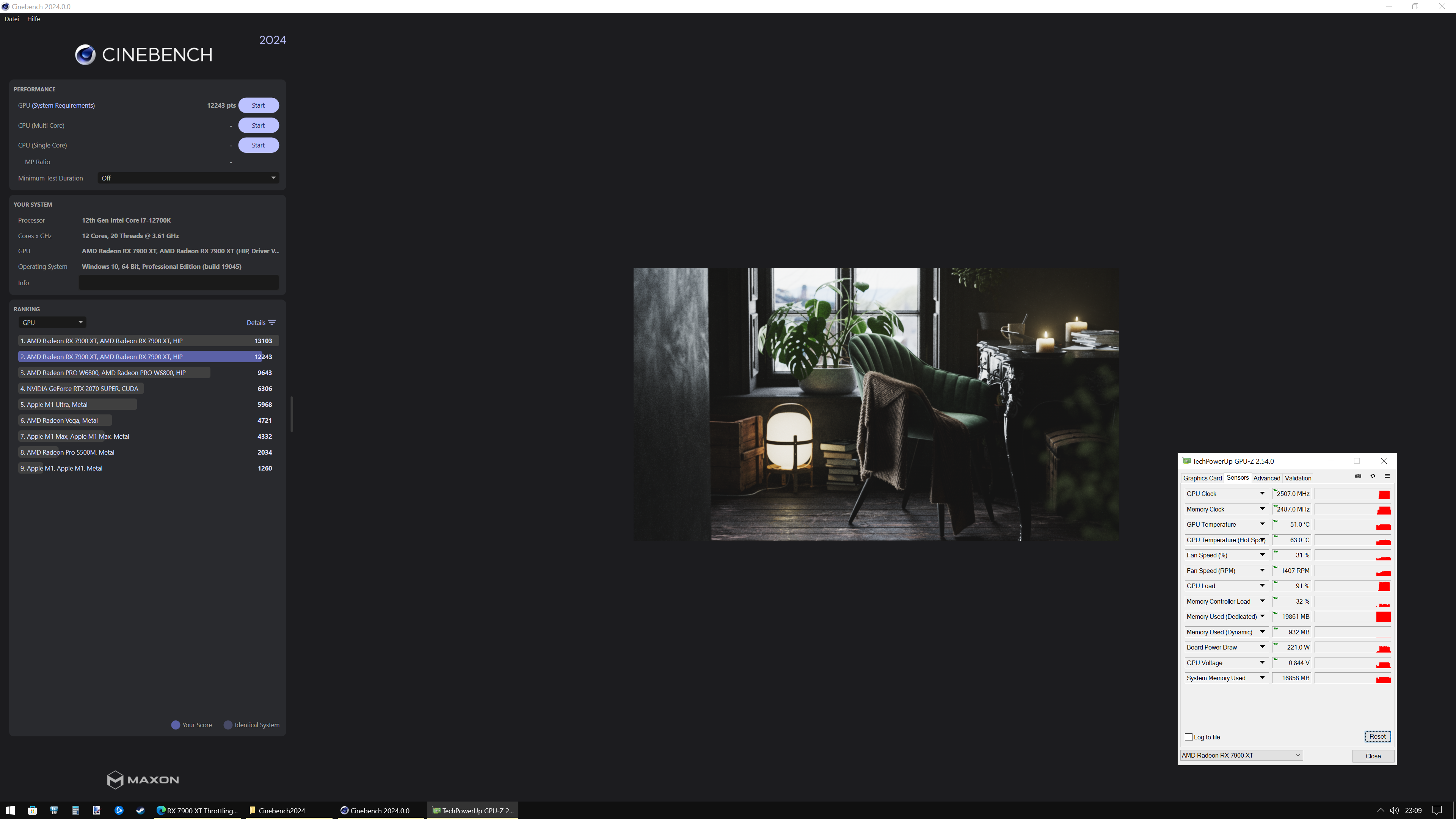

Kurzer Test in Cinebench24 weil es eine gleiche Auslastung erzeugt.
Normales GPU Profil ohne Anpassungen:
~13000 Punkte, ~2850Mhz, max 323W, 62° GPU Temp, 81° Hot Spot Temp, 1,057v

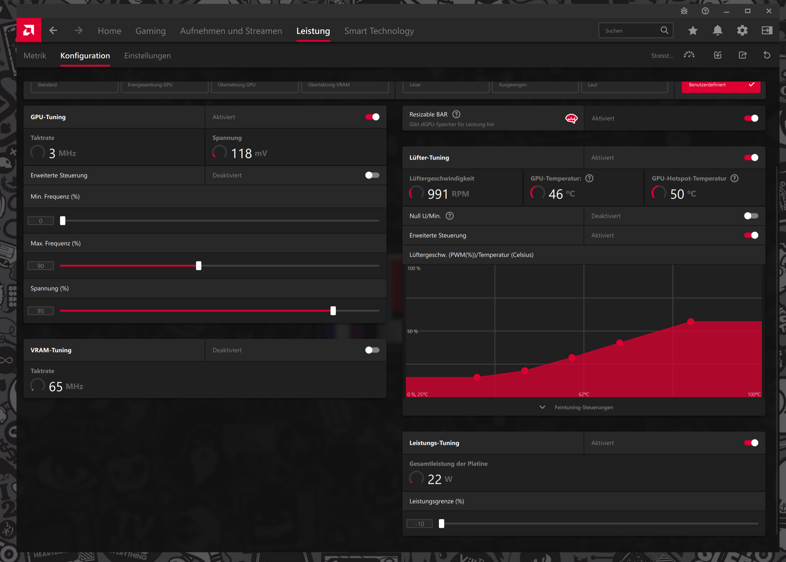

Angepasster Profil mit 2500Mhz, 1,045v max (90% Takt und 95% Voltage) und -10% Power Limit:
~12200 Punkte, ~2500Mhz, max 221W Verbrauch, 51° GPU, 63° Hot Spot, 0,844v
Da sieht man wie krass sich der Hotspot verändert und aus 10° Unterschied einfach 20° werden, weil 100W mehr abgeführt werden müssen, zB kein perfekter Sitz des Kühlers, was eh nicht möglich ist (müsste eigentlich Kelvin sein und nicht Grad, aber zum Verständnis...)
