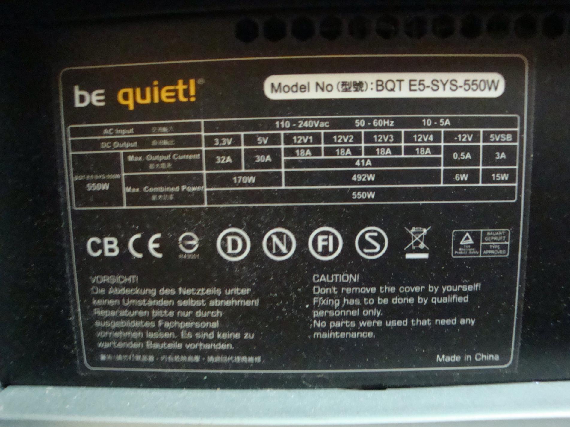

habe zurzeit ein BeQuit 550W NT verbaut ist aer nicht das beste. hat nicht genügent anschlüsse für zwei Graka.

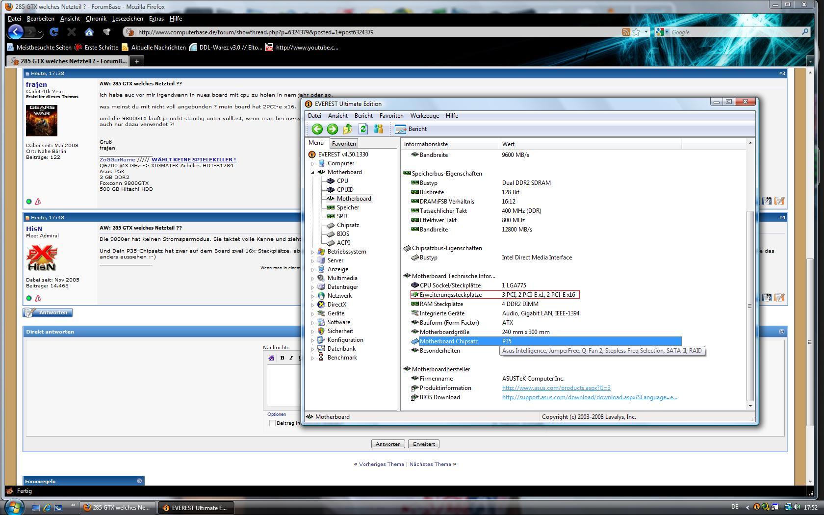

ich habe auc vor mir irgendwann in nues board mit cpu zu holen in nem jahr oder so.
was meinst du mit nicht voll angebunden ? mein board hat 2PCI-e x16.
und die 9800GTX läuft ja nicht ständig unter volllast, wenn man bei nv-systemsteuerung einen haken macht bei 2. graka für physik wird diese doch
auch nur dazu verwendet ?!

Und Dein P35-Chipsatz hat zwar auf dem Board zwei 16x-Steckplätze, aber nur der eine ist auch elektrisch mit 16x angebunden. Der andere dürfte wenn ich mich richtig erinnere genau 4x angebunden sein. Hättest Du ein X38-Chipsatz würde das anders aussehen :-)
hmm... bist du dir sicher mit den 4x ? habe mal nen screen mit everest gemacht und ich krame mal eben das handbuch raus :D

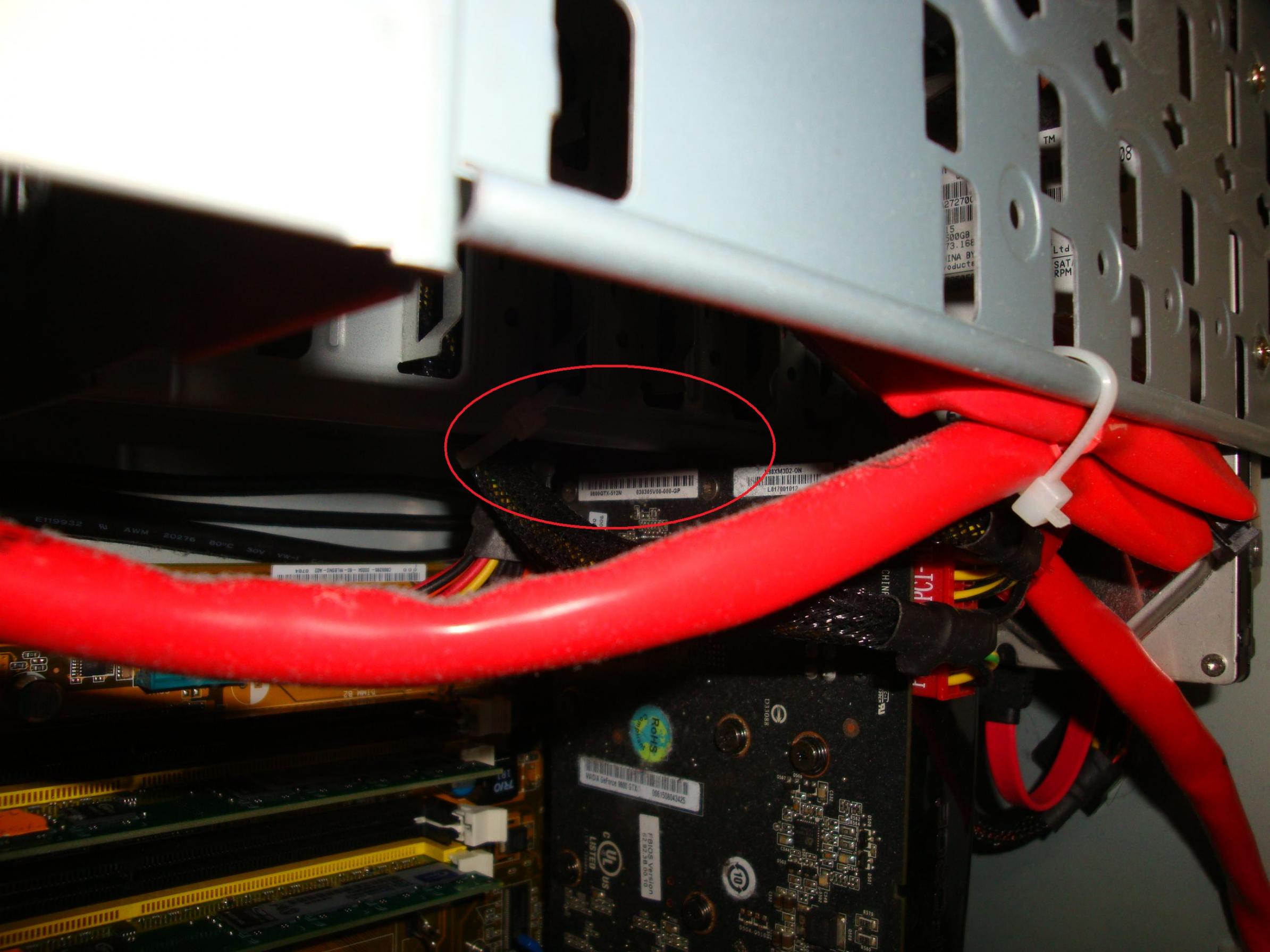

UND noch ganz wichtig weist du wie lang die 285 GTX von MSI ist ? http://www.amazon.de/2GB-MSI-GTX285-SuperPipe-OC/dp/B0027U5920/ref=sr_1_11?ie=UTF8&s=ce-de&qid=1247414110&sr=8-11
weil bei mir ist es sehr eng siehe foto ausser dem ist noch ein foto mit NTdaten dabe

Die 285 sollte genau so lang sein wie Deine 9800GTX ... ich glaube es waren 28cm. Miss mal bitte Deine alte Graka nach.
Google mal nach P35 CF .. dann siehste das mit den Anschlüssen. Das BQ5500 hat auf keinen Fall ein Problem wenn Du die 285 alleine betreibst. Selbst wenn Du Deine CPU und die Graka bis zum kotzen übertaktest sollte das gehen, und so erklärt sich auch warum es die 9800GTX eigentlich noch zusätzlich schaffen sollte.... knapp ... :-)
also meine ist ~29cm lang
aber wegen dem kühler de ist ja nicht standart von der 285(MSI).

EDIT: ich hoffe du hast recht werde mir wirklich erstmal die Graka ohne netzteil kaufen :) aber ich habe ein 550W NT ;) .... aber die länge ?

der zweite nur 4x angebunden...
siehe Geizhals.
--> hier
ok ok ich glaube es ja :D
aber warum macht man sowas ? ein x16 slot aber nur x4 angebunden ?

Dein NT reicht.

ok dann werde ich mir die Graka kaufen und werde erstmal das NT (erstmal) berhalten :D und hoffen das es mit der länge hinnhaut. ;)
ich danke allen die mir geantwortet haben ich bin um ein vielfaches schlauer und weis jetzt das mein NT aussreicht und ich mir kein 150€NT kaufen muss wie ich dachte :D
