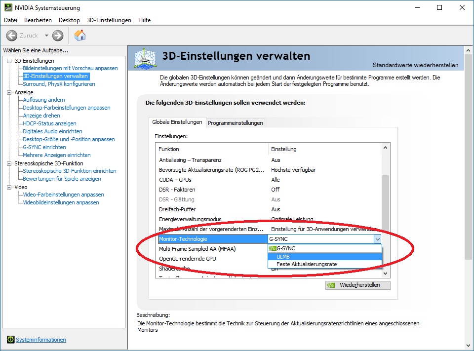

anbei das Beispiel wie das bei meinem PG278Q mit GTX1080 aussieht
