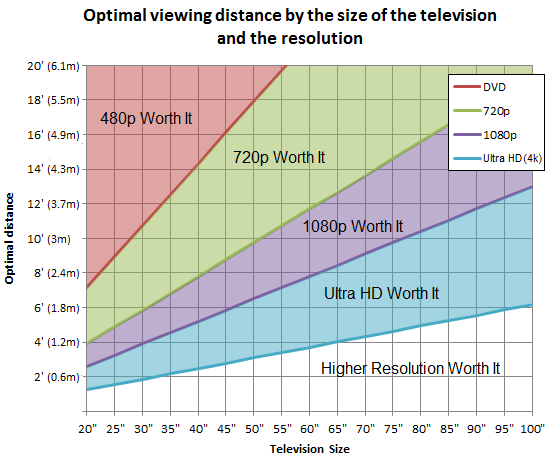

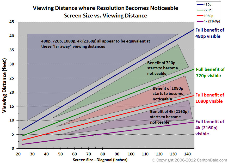

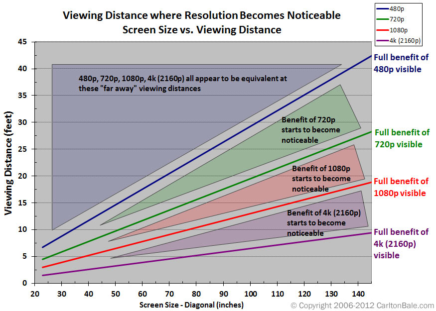

Inwieweit man das nun als gesetzt oder glaubwürdig betrachtet, aber es gibt da so Charts, die sich mit dem "idealen" Verhältnis von Abstand, Bilddiagonale und Quellmaterial befassen.
Anhang anzeigen 1045264 Anhang anzeigen 1045266
Danach läge der ideale Abstand bei 4K und 65" zwischen 1,2 Meter und 2,4 Meter.
Derartige Charts sind wissenschaftlich basiert. Ich habe es in Blindtests nachgestellt mit der Verwandtschaft, die alle nahezu 100 Prozent Sehkraft haben. Die 1,2 bis 2,4 Meter sind allerdings nicht perfekt, sondern der Bereich der in dem man weder Pixel erkennt, noch zu weit weg sitzt um minimal von 4k zu profieren auf 65 Zoll bei 2 Meter Distanz. Alle Details erkennt man bei 1,2 Meter und, bei 1,8 Meter wäre man bei optischen 1620p und bei 2,4 Meter ist man an der Grenze zur 1080p Erkennbarkeit angekommen. Genau genommen sind 65 Zoll auf 2 Meter schon etwas klein, für perfekte Detailwahrnehmung dürfen es auch 100 Zoll sein. Für 1080p ist 65 Zoll ok, etwas besser als 720p bei perfekten 2,4 Meter Distanz

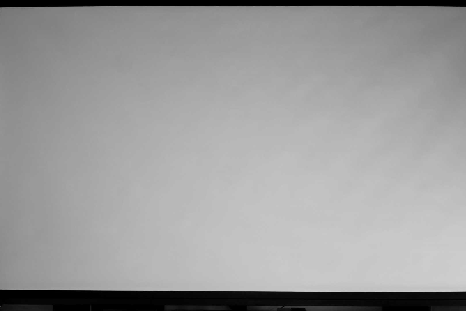

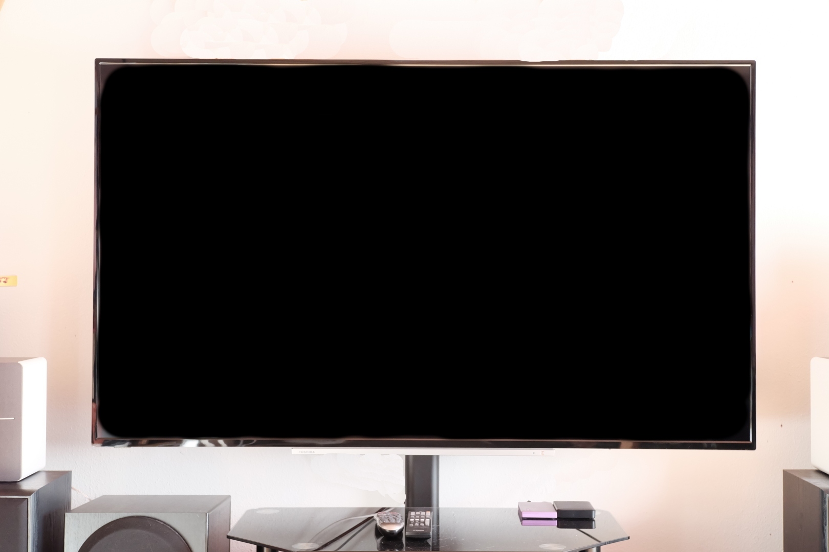

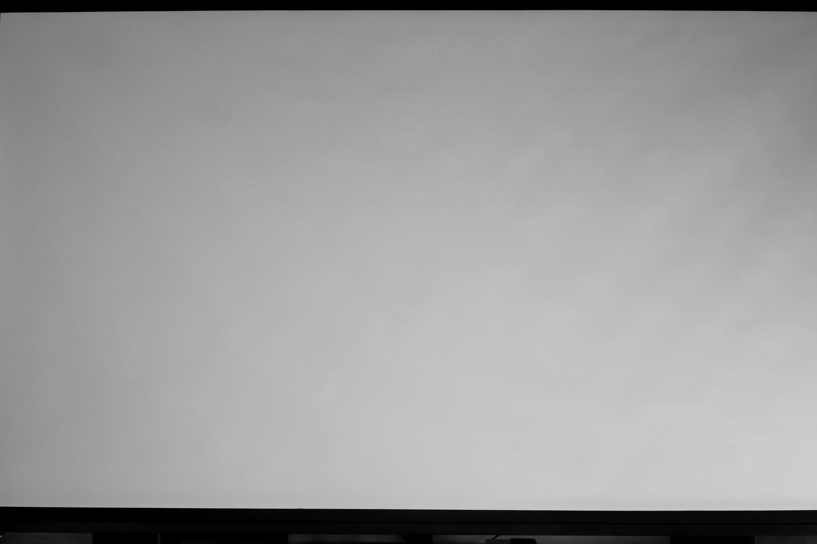

@Andregee Ich sage nur, wie es bei mir in der Realität ist, abseits von den ganzen Berechnungen.
Um es konkret mit Bildern zu zeigen:
65 Zoll bei 2 Metern:
120 Zoll bei 3,5 Metern (und ja, da gehts links und rechts noch weiter, bis die Maskierung kommt):
Entweder stimmt was mit deinen Maßangaben nicht. Die Differenz zwischen deinen Angaben mit 65 Zoll auf 2meter und 120 Zoll auf 3,5 Meter beträgt knapp 4 Prozent. Das erklärt nicht das was auf den Fotos zu sehen ist. Oder was ich eher vermute, du nutzt eine 21:9 Leinwand, welche bei gleicher Diagonale natürlich breiter ist, was den Vergleich jedoch unbrauchbar macht, denn bei 21:9 Material ist die nutzbare Diagonale des TV deutlich kleiner, die des Beamers bei 16:9 Material jedoch ebenso. Wenn es auf 21:9 Material ankommt, dann muss man schon ein TV vergleichen der nach Abzug der Cinemascope Balken noch 65 Zoll bieten, oder man muss schauen wieviel Zoll von der Leinwand bei 16:9 Material noch genutzt werden. Also wenn dann muss man schon ein identisches Seitenverhältnis vergleichen sonst ist ein korrekter Vergleich schlicht nicht möglich.
