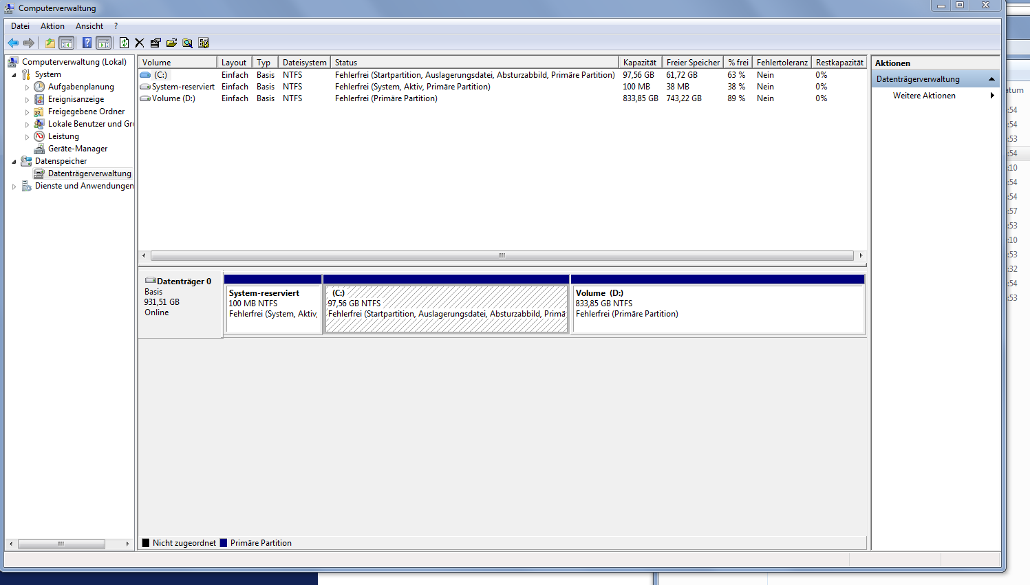

Hilft euch das Bild weiter? Habe leider wenig Plan davon ...
Sofern die Platte zum Zeitpunkt Deines Bildes der Computerverwaltung angeschlossen war (davon gehe ich aus, aber ich sag's nur der Vollständigkeit halber nochmal) scheint wohl auch Dein USB Controller im Gehäuse der Festplatte defekt zu sein, genau wie bei meinen beiden damals. Sie wird nämlich gar nicht mehr erkannt/gelistet.
Da hilft nur: Platte aus dem externen Gehäuse ausbauen und intern im PC anschließen.
Ja natürlich, sie war an und angeschlossen...
