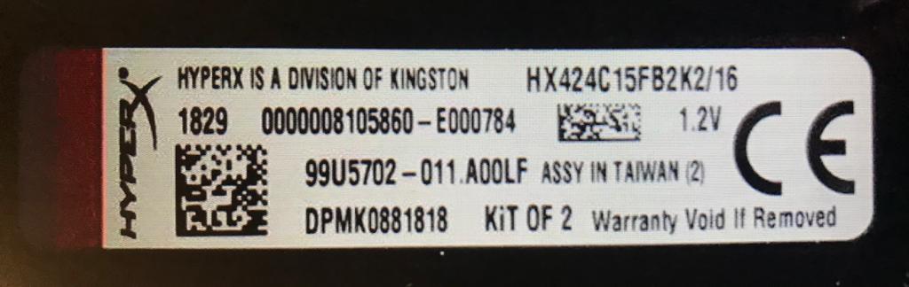

Hey Leute ich hab das im Bild angegebene Ram-Kit bereits installiert und es läuft gut.

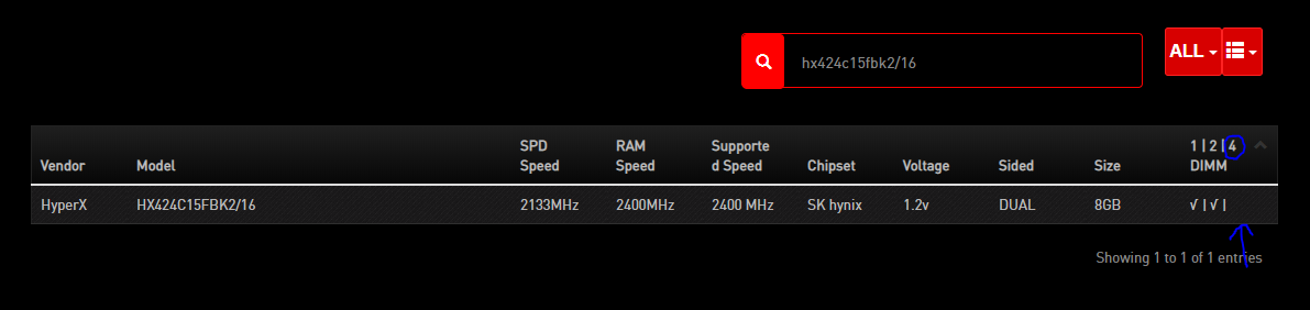

Jetzt möchte ich ein zweites Kaufen aber ich weiß nicht ob das funktionieren wird, weil ich nicht genau weiß was mit DIMM "1/2/4" gemeint ist und mein Ram-Kit bei DIMM 4 keinen Hacken hat?
was bedeutet das als genau?
Moterboard ist ein MSI b350 pc mate hier der Link:
https://www.msi.com/Motherboard/support/B350-PC-MATE#support-mem-13

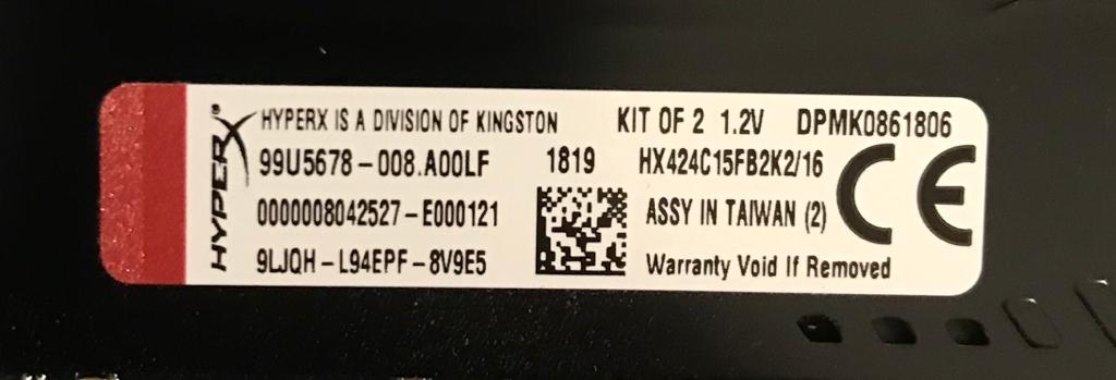

Ach ja das ram kit, welches ich kaufen möchte, hat die gleiche Nummer wie mein bisheriges "HX424C15FB2K2/16" muss ich sonnst noch auf etwas achten?
Aufkleber von JETZIG verbauten Ram-Kit:
Aufkleber von Ram-Kit was ich ZUKÜNFTIG dazu kaufen möchte:
Passt das? :)

Prinzipiell ja, nur das die Support Seite sagt: Kein Support wenn du alle 4 Steckplätze damit belegt hast

In der Liste unter "Memory by RX-2X00" ist der Speicher richtig gelistet, nur unter "Memory by RX-2X00G/GE" so wie du oben geschrieben hast...

Das kann dir keiner sagen...im Zweifel ausprobieren, und bei nicht Funktion RAM zurückschicken und Geld wieder haben...
btw unter der CPU ist der RAM gar nicht gelistet als "getestet"

mehr RAM-riegel bedeuten mehr last auf dem speichercontroller. Zen unterstützt bei 4 singlerank-riegeln offiziell 2133. 2400 kann funktionieren, muss aber nicht. mit nem halbwegs aktuellen BIOS stehen die chancen aber gut.

Das könnte genauso gut heißen: Haben wir nicht gestestet und geben dafür offiziell keinen Support.
Bedenke dass Das Board und die Liste auch entsprechend alt ist. Am Anfang war vollbestückung auf B350 manchmal problematisch. Mit neuem UEFI sollte das kein Problem sein, auch wenn ein Ryzen 1x00 benutzt werden sollte.

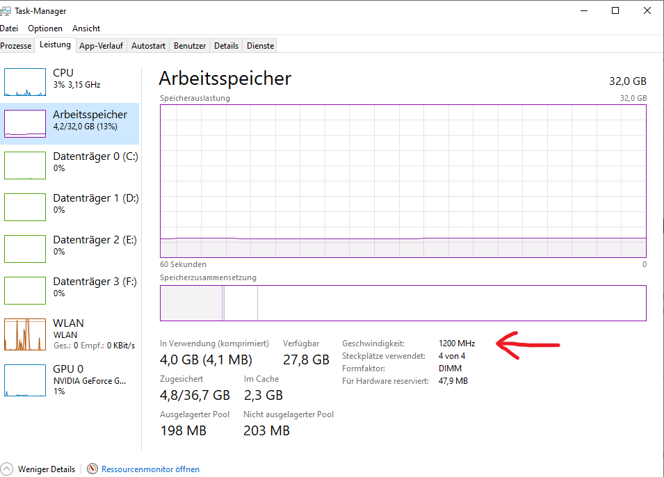

Nur eine Sache da es sich ja um 2x2 Kits handelt ==> es werden 1200MHz angezeigt, aber der Ram läuft ja quasi auf 2400MHz richtig? :)
In cmd wird auch 2400MHz angezeigt also ich denke es müsste passen
@momorain:
im zweifel schauen was CPU-Z unter "Memory" bei "DRAM Frequency" anzeigt. den dort angezeigten wert verdoppeln wegen Double Data Rate.
ja, wird wohl mit 2400 laufen.
Ja CPU-Z sagt auch 1200MHz ==> Läuft auf 2400MHz
