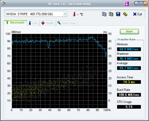

Moment mal, ich dachte, dass sich etwaige Geschwindigkeitsvorteile bei Raid entweder in einem Raid0 oder Raid0+1 - Array ergeben. Bei einem Raid1 verfügst Du über die erhöhte Datensicherheit, ansonsten müsste doch die Performance einer normalen,einzelnen Festplatte entsprechen, und somit wären ca. 40MB/s zwar nicht überragend, aber gerade doch noch im Normalbereich, oder irre ich mich da?
STFU-Sucker schrieb:
Nö der Verlauf der Benchmarkkurve ist nicht normal.
d.h. man müsste doch auch mit einem RAID 1 ne gute Performance von >80MB/s haben, oder?
kA bezüglich der Clustergröße, aber jetzt wo du´s sagst fällt mir ein, dass ich das RAID nicht im BIOS des Controllers erstellt habe, sondern im Win mit dem entsprechenden nVraid Utility - könnte das Ursache des Probz sein?
Joa erstell das Array dochmal im Bios. Daran könnte es liegen. Andererseits kann ich mich erinnern, dass mein Raid 1 mit meinen beiden Samsungs genauso ausseh. Waren aber IDEs. Vielleicht hat der NF4 ja ein paar Probleme mit Raid 1.
Raid 1 = langsamer als eine einzelne Platte
Raid 0= 80% schneller als eine einzelne Platte, beim lesen.
Beim herumkopieren bringt Raid 0 auch nichts, sogar langsamer als von einer Platte auf eine andere.
Und wie kann man aus einem Raid 0 ein Raid 1 machen, ohne alles zu löschen?
indem man alles voher auf einer anderen Platte sichert :)
Alles soweit richtig, was ich so gelesen habe.
Wobei ich noch anmerken wollen würde, das die Festplatte nicht die Beste für Raid ist.
Die schlechten IO-Werte der Platte machen sich halt besonders im Raid1 bemerkbar, wo der Controller auf beide Platten warten muss.
Und die schlechten Seek-Times von über 14ms tun ihren Rest. Meine haben 13,2 bzw. 13,4 im Raid0.
Rodger
/EDIT: ...und trotzdem finde ich, sieht die "Kurve" schon sehr komisch aus. Vorher Defrag gemacht?
