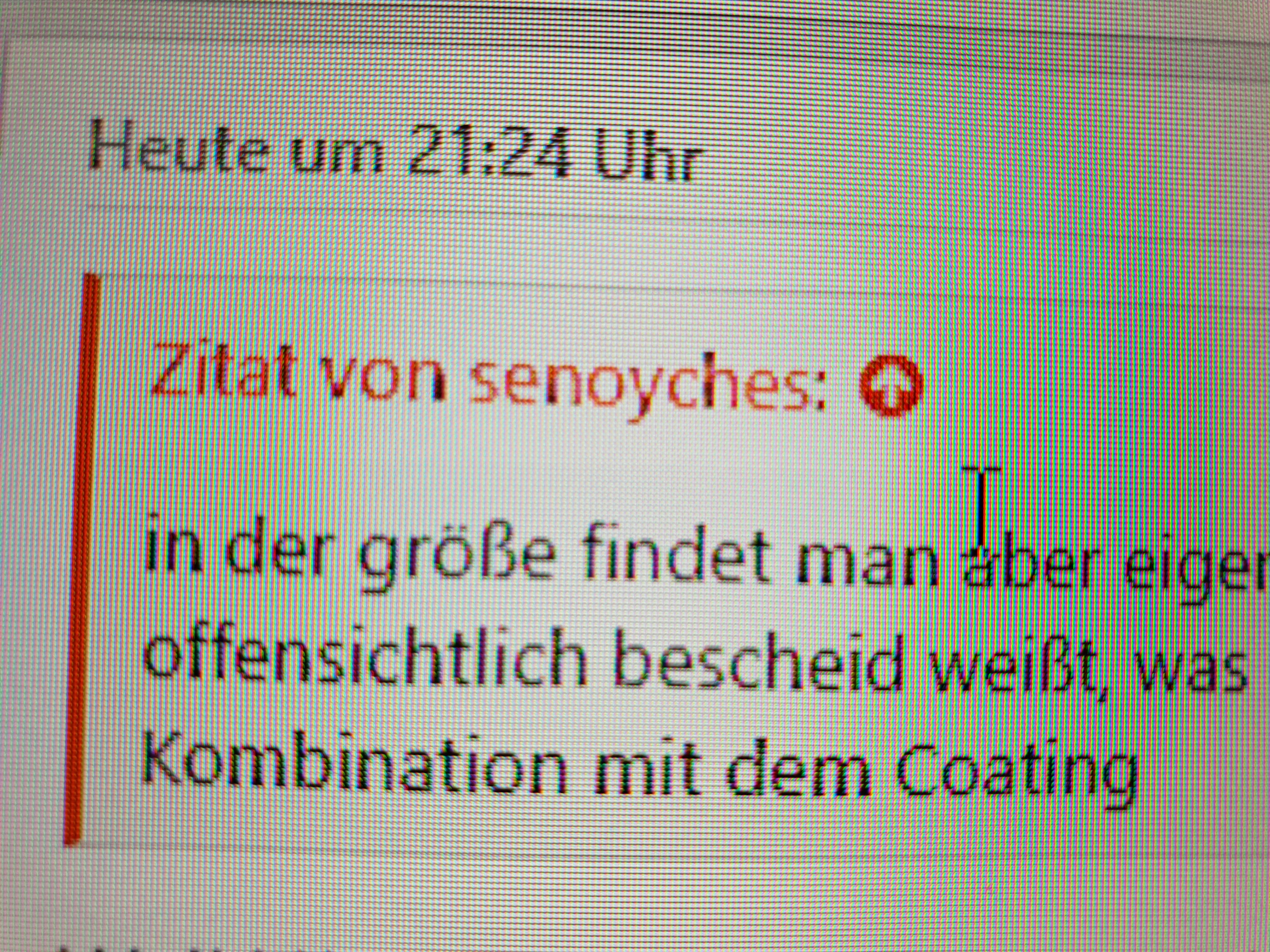

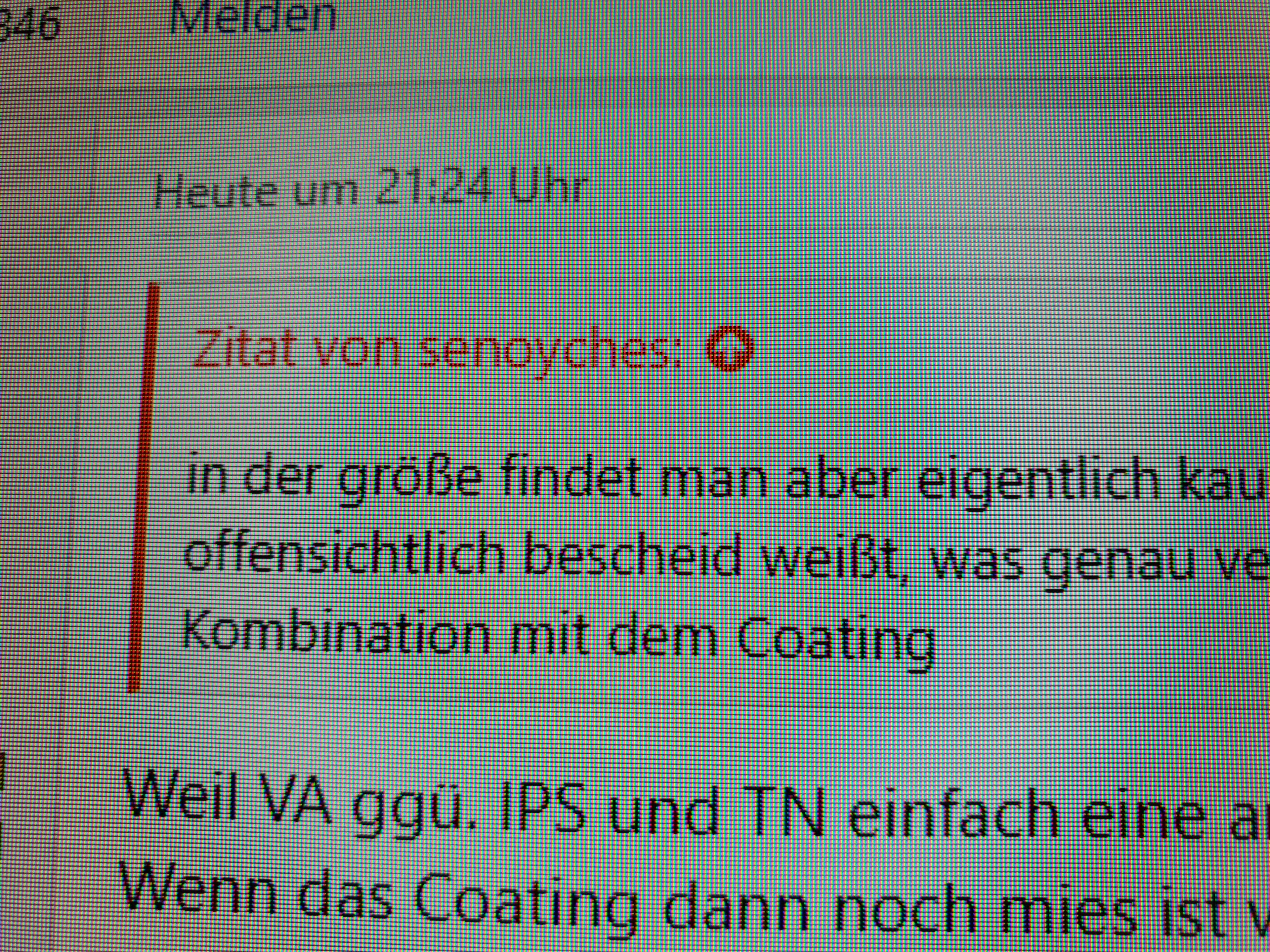

Hier mal auf die Schnelle, es hat zwar unterschiedliche Entfernung zum Bildschirm, ich denke aber dennoch es ist erkenntbar. Das erste ist vom AOC, das zweite ist vom BenQ, bei dem ersten habe ich z.B. auf dem organgenen Text diese schwarzen Flecken, auf dem normalen Text hat es sich nicht niedergeschlagen, ich werden morgen nochmal ein Beispiel bringen an anderer Stelle, wo man es auch an dem normalen Text besser sieht.

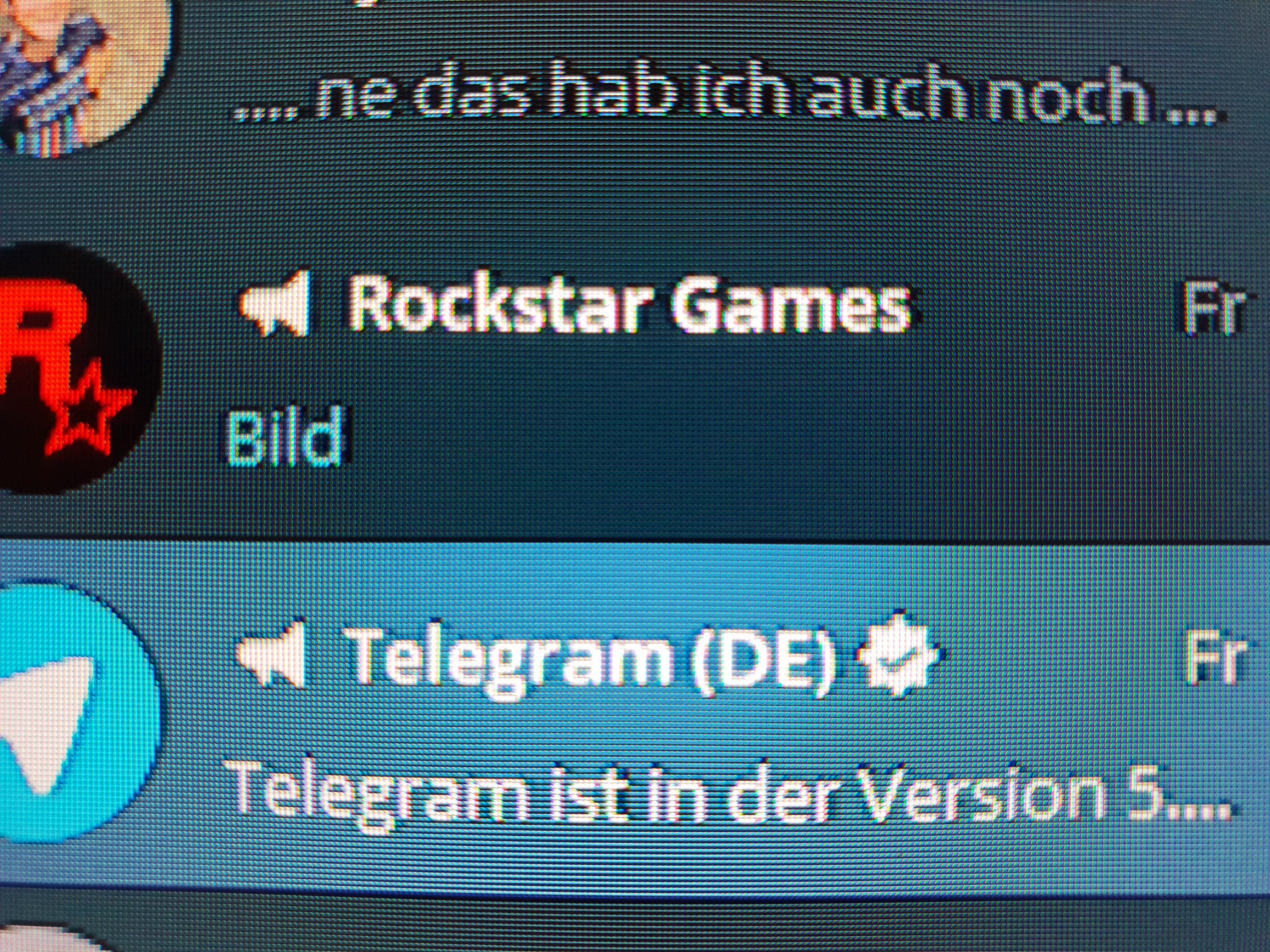

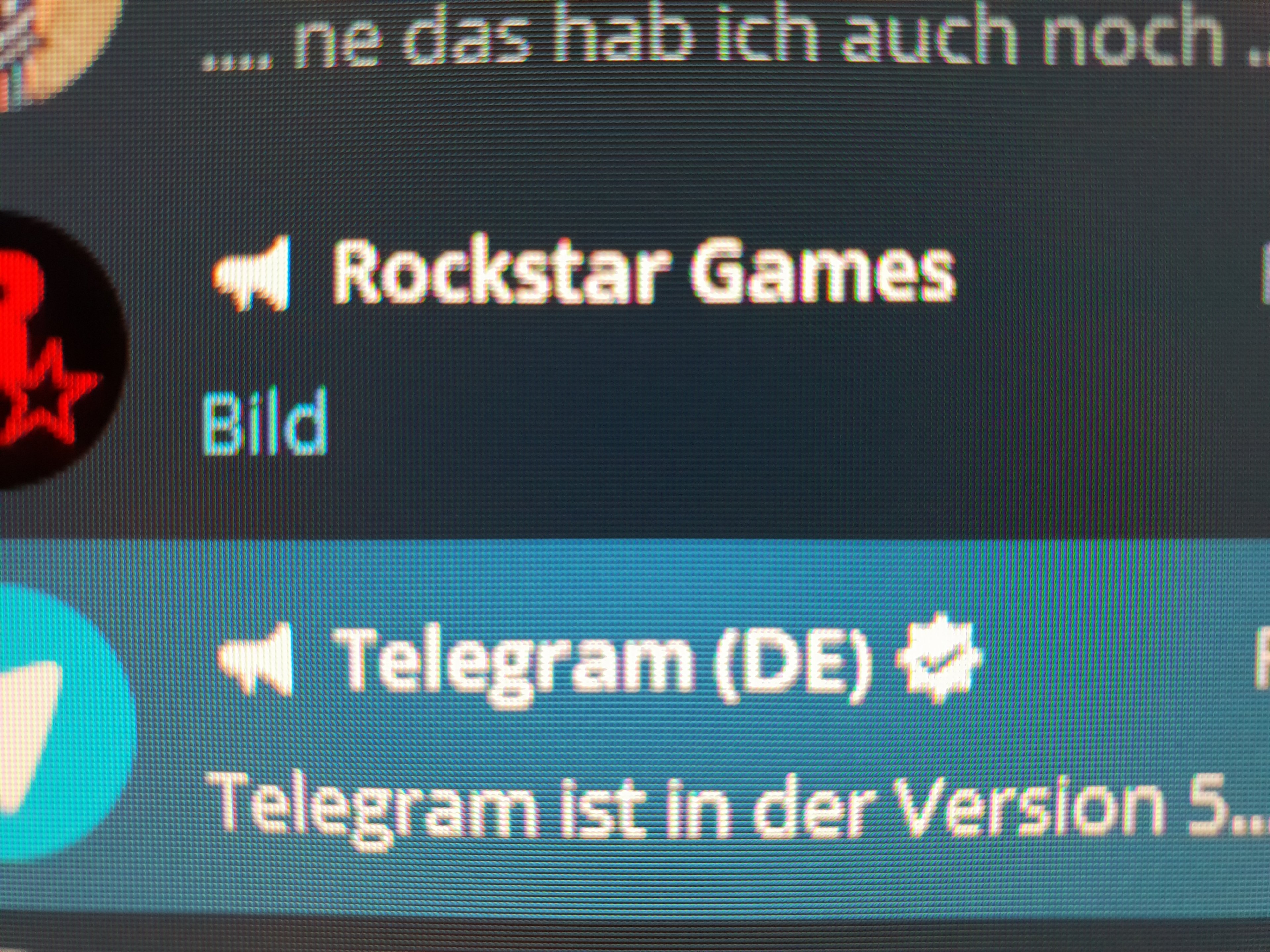

Hier habe ich dir nochmal ein Bild gemacht mit recht ähnlicher Vergrößerung, das Bild ist ähnlich und das ist auch das Programm, wo es mir als erstes auffiel, vielleicht liegt es am Hintergrund, dass dies auf blau mehr ins Auge fällt, aber seht selbst....
Vom AOC
Vom BenQ
