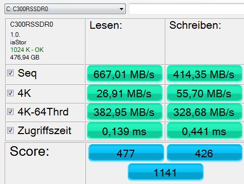

Habe eben noch den fw-update durchgeführt beide sind jetzt 0007. Mit AS-SDD ist der Treiber iaStor. Mittlerweile sind die Raten bei:
Seq:L.667MBs/S.415MBs
4K:L27MBs/S.56MBs
4K-64:L.383MBs/S.328MBs
Zugr.:L.0,14/S.0,4

Wollte mal fragen ob die Werte im Normbereich sein.
Sollte ich versuchen den msahci Treiber einzusetzen oder ist es ok wenn die mit diesem iastor lauft?

mrbarboss, die Werte waren sowohl fürs RAID0 als auch einzeln im grünen Bereich. Ggf. mal LPM für die Ports an denen die C300 hängen abschalten (Registryeinträge). Die Crucial sind nicht wirklich die besten SSDs für ein RAID, da sie ohne TRIM doch Leistung einbüssen, denn deren GC geht nicht sehr agressiv zur Sache, was aber die Lebensdauer verbessert. Wenn man die im RAID betreiben will, dann sollte man genug Kapazität freilassen (und war immer, also am besten 10 bis 20% unpartitioniert lassen). Andererseits ist der Performancevorteil eines RAID0 gegenüber den sowieso schon schnellen C300 (gerade in 256GB) das dann auch nicht wirklich wert.

Also nicht schneller als bei einer einzelnen C300.
Ich wollte nur kurz anmerken, dass dies völlig logisch ist - 4k Random mit QD von 1 bleibt in einem RAID0 mit SSDs immer genau gleich, da nur ein einzelner Kanal einer einzelnen SSD verwendet werden kann.
