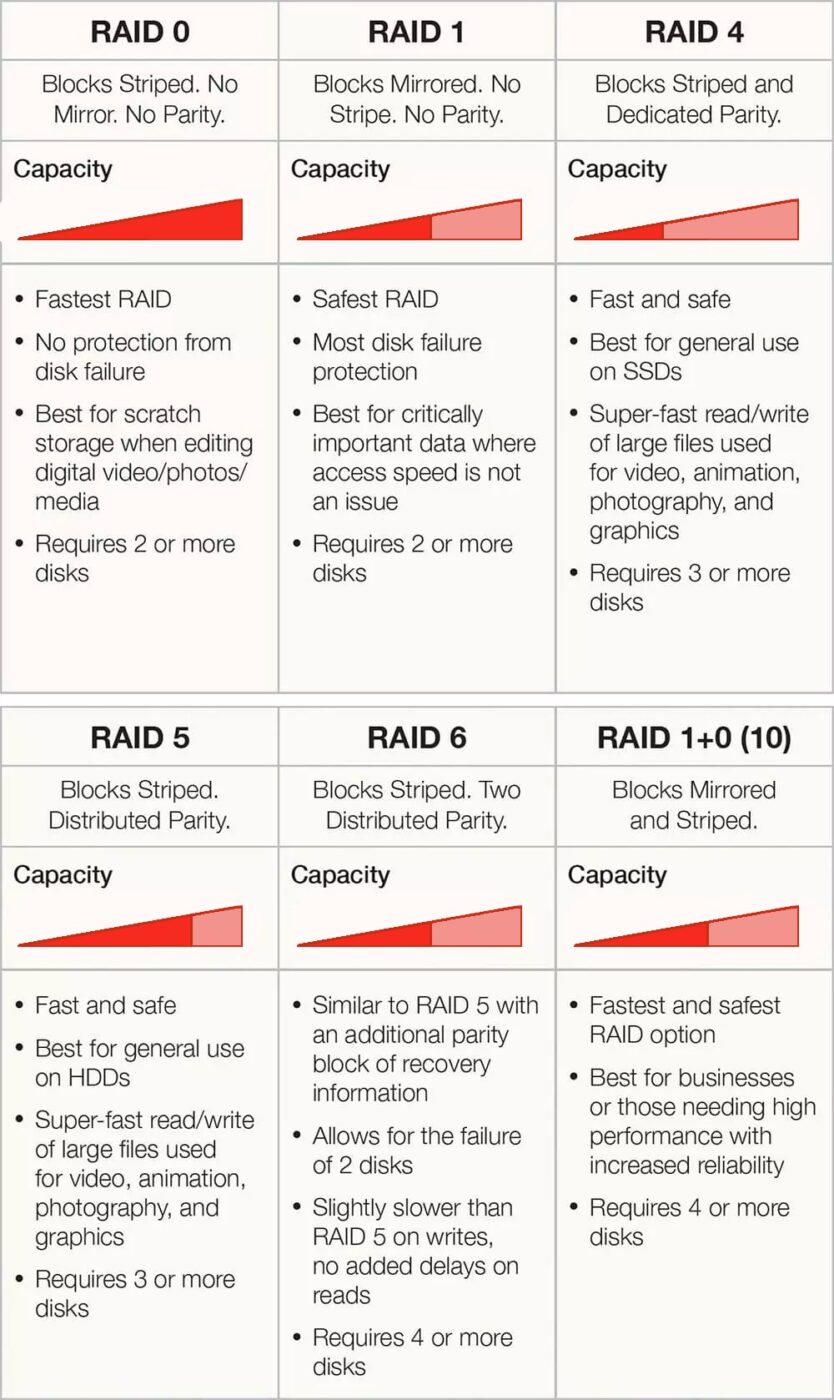

Hier geht es doch nicht um sinnvoll oder nicht sondern um Performance. Raid0 ist mit Sicherheit schneller als eine einzelne Disk, vor allem beim Lesen. Ob das wirtschaftlich sinnvoll oder der Zugewinn groß genug ist, steht auf einem anderen Blatt. Mehr FPS in Spielen wird es sicher nicht bringen.
Reaktionen: jimz0
