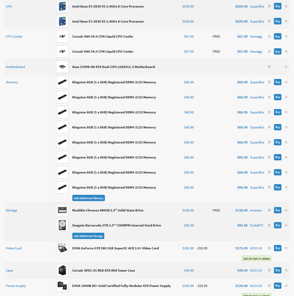

Alles klar.
Danke für die deutliche erklärung, ich dürfte das jetzt etwas überrissen haben, bin wie man merkt nicht so der Hardware Guru ;)
Habe mir nun folgendes zusammen gestellt, bitte um feedback.
Notiert ist auch das eine zweite SDD sowie eine HD und RAID gecheckt wird.
Ist jetzt eine schlechtere Mobo als du empfohlen hast, wurde nur keine andere bei Partrpicker angezeit und ich nehme an diese sollte auch passen :P
Danke für die detailierte antwort sowie die Geduld ;)

Lieber TE, wenn du wirklich das Client-Modell nutzen möchtest dann solltest du auch gleich ein Lagerraum mieten denn die Clients müssen ja auch alle irgendwo stehen. Der große Vorteil von virtuellen machinen ist ja u.a die massive Platz Ersparnis. Davon mal abgesehen das du dann auch noch Zusatzkosten für Switch und Verkabelung hast.
Mein Rat ist der gleiche wie von Knolle Jupp. Du benötigst ein Dual Sockel System. Du kannst ja auch erstmal nur ein Sockel bestücken und dann aufrüsten.
Aber so kaufst du wenigstens das richtig
ImSchnee schrieb:
Alles klar.
Ist jetzt eine schlechtere Mobo als du empfohlen hast, wurde nur keine andere bei Partrpicker angezeit und ich nehme an diese sollte auch passen 😛

Und genau hier fehlen doch schon Infos ohne Ende.
Welches OS muss in die vm um das alte Game starten zu können, wie ist der ram-Bedarf...
Das sind Dinge die kannst du selbst messen. Sogar die Prozessorauslastung kannst du mit einer vm schon grob messen...
Hier musst du das ganze Thema angehen, nicht mit ner Beratung, wo jeder andere außer dir noch weniger weiß was du da machst.
Ansonsten hilft der Name des Games übrigens zur Abschätzung des Leistungsbedarfs.
2000€/Jahr plus Steuer und Betriebskosten solltwn das min. sein für halbwegs + - 0.
Danke @Chris-W201-Fan so siehts nämlich aus. Ohne zu wissen was da in den VMs läuft und wie viel Leistung das wirklich braucht können wir doch einfach nur raten. Wenn es wirklich ein altes 2D Spiel ist kommst du vielleicht auch mit wesentlich weniger als einer Dual Sockel Workstation aus.
Davon ab kann es sich rentieren statt einer teuren Dual CPU Plattform einfach zwei Rechner hin zu stellen.
wieso muss eigentlich alles auf einem PC laufen? kommt mir sinnlos vor.
einfach mehrere PCs, einen Gaming PC. fertig aus.
