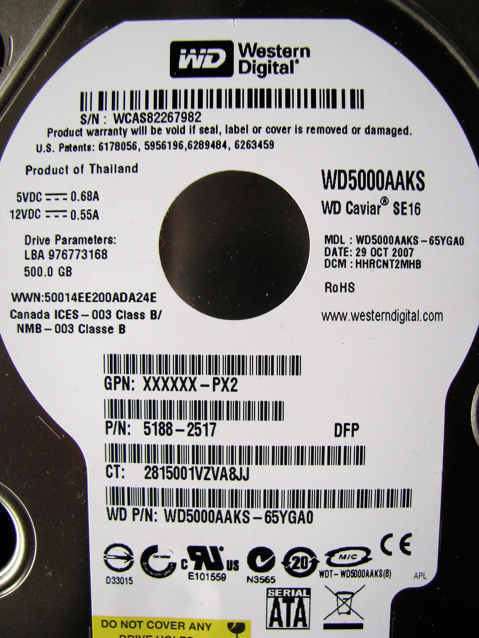

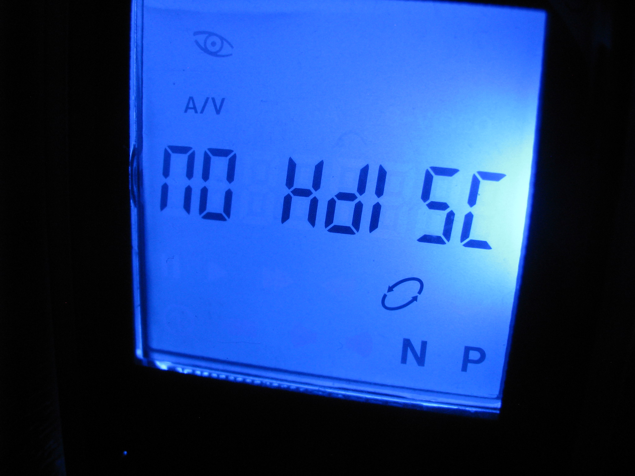

Ich habe eine unbenutze HDD (WD) in einem MediaCenter-Gehäuse (NoName) bekommen (ca. 15 Jahre alt).

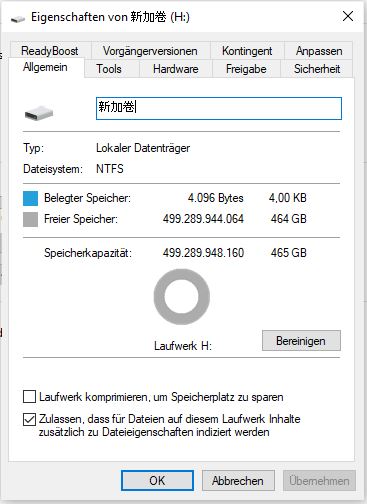

Im Gehäuse (SATA-Anschluß) wird sie nicht erkannt (im Display: NO Hdi SC) und bei USB-Verbindung zum PC (Win 10) ist keine Reaktion bzw. kommt auch kein Signalton. Die erscheint auch nicht im Geräte-Manager oder Datenträger-Verwaltung.

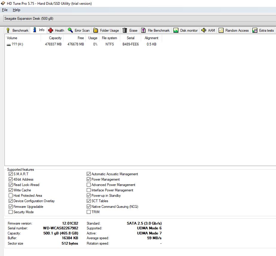

Beim Testprogramm HD-Tune wird bei dieser Platte ständig ein anderer Name angezeigt; statt der WD-Platte wird eine Seagate-Platte aufgeführt.
Aber im zweiten Foto steht oben die Seagate-Platte und unten die richtige WD-Platte.

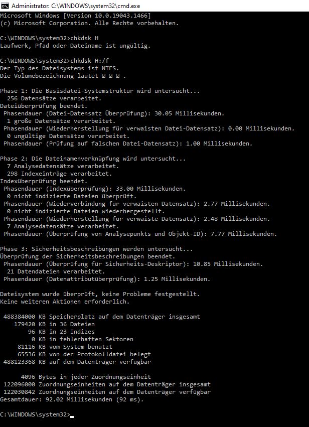

Teste mal die Platte mit Checkdisk bitte.
hier mal die Prüfung
chkdsk war ja mal wieder voll sinvoll :rolleyes:

Ja, der HD Tune Screenshot zeigt eine Seagate Expansion.
Die WD ist ja offensichtlich in Ordnung.
Dann schau mal nach, was das genau bedeutet, oder ob man die intern im Gerät irgendwie formatieren/einrichten kann.

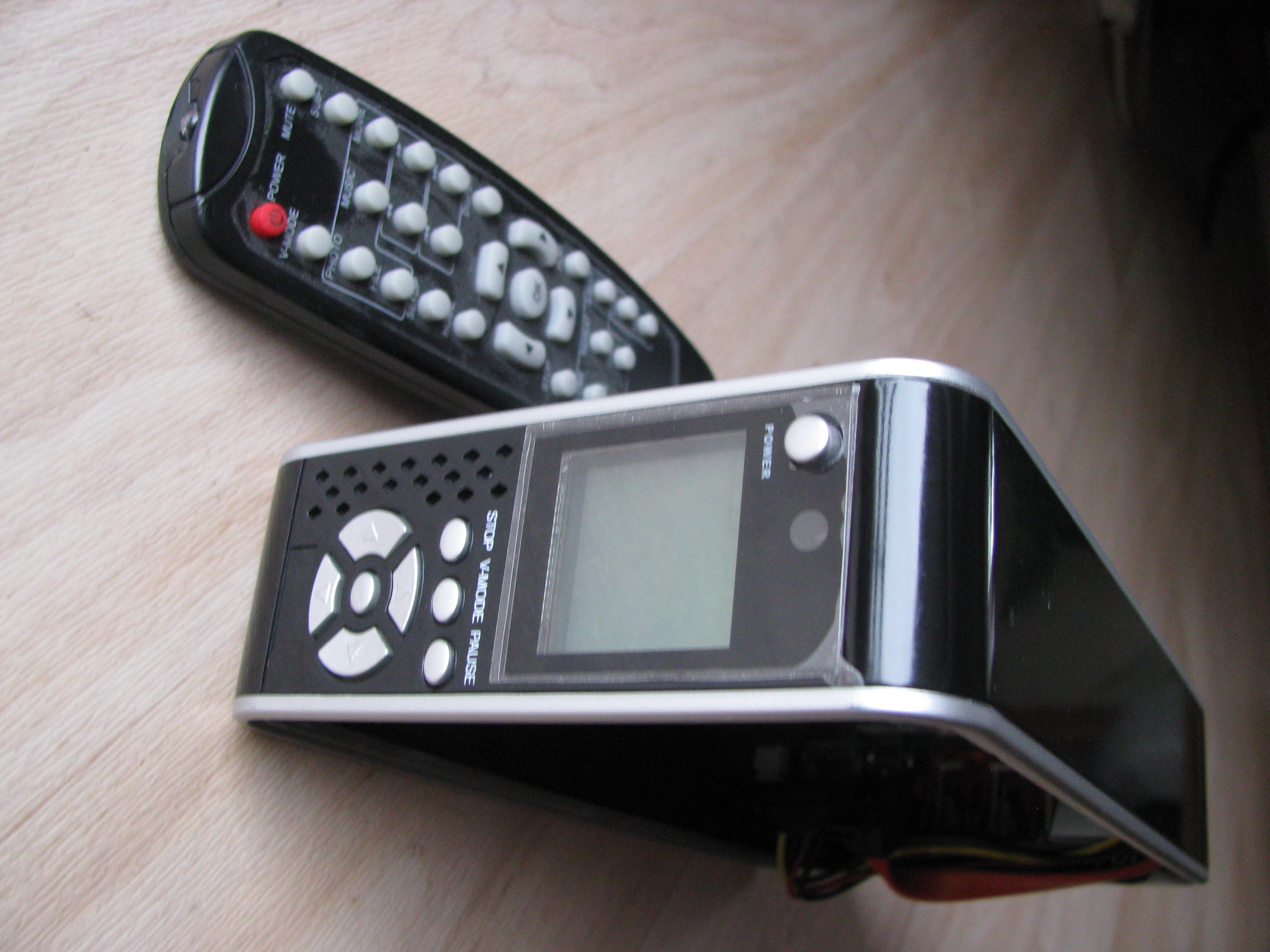

Aber ernsthaft: Willst du dieses "Gehäuse" behalten oder benutzten? Das ist doch in jeglicher Hinsicht Steinzeit.
USB 2.0 - FAIL
Multimedia-Fähigkeiten - Double FAIL

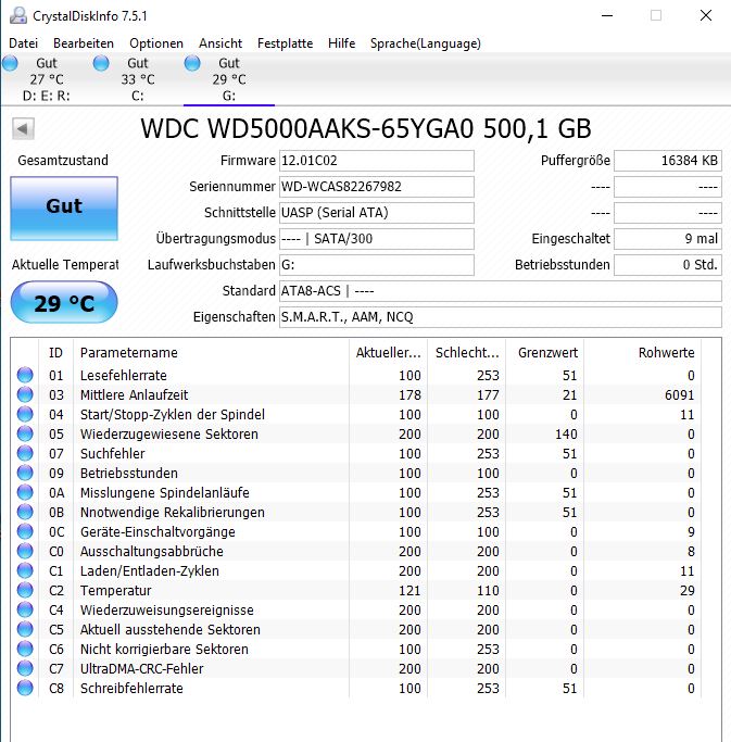

Ich hatte CrystalDisk gemeint….😂
Das scheint ja nicht nur ein Gehäuse, sondern ein eigener Computer zu sein, der als "DivX-Player" eigenständig Dateien liest. Insofern gehe ich einfach davon aus, dass dieser 15 Jahre alte Computer, der wie ein HDD-Gehäuse aussieht, keine Festplatten mit GPT-Partitionierung erkennen kann. Ein Gehäuse sollte nichts weiter als ein Bridgechip von SATA auf USB/Firewire oä. und eben Gehäuse sein - das Ding da ist mehr, was auch immer das mit DivX-Dateien macht, wenn es sie liest und als Mediaplayer bereitstellt. (erzeugt es einen MPEG-Stream daraus? keine Ahnung, sehr kurios) Vielleicht ist die WD auch mit 4Kn-Sektoren sektoriert - obwohl das bei 500 GB eigentlich unnötig wäre.
