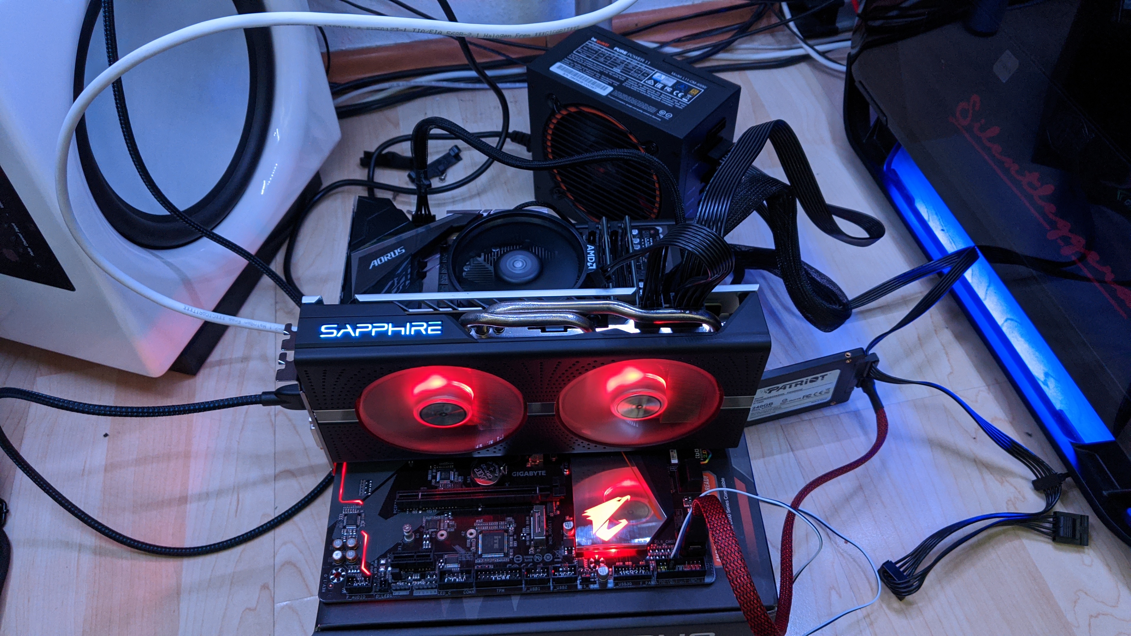

3 Beeps, RAM, was mache ich falsch, was ist defekt?
- Ersteller Xefalen
seluce
- Nov. 2010
- 2.439
Warte, du hast dir ein System zusammengebaut ohne Grafikkarte und wunderst dich das du kein Bild bekommst?
Der Ryzen 5 3600 hat keine integrierte Grafikkarte und dann bringt dir das Anschließen deines Monitors am Mainboard nicht viel. Gibt kein Bild, weil du keine Grafkarte hast

das stimmt, und ich musste zuvor auch noch nie bei irgendeinen Board so hart zugreifen, aber bei dem MSI Z97M war es nötig. Selbst eine vorige Reinigung der Kontakte brachte keinen Erfolg.
Ja ist es
Alles klappt super, Bios springt an, ich kann entweder F1 drücken oder F2
, keine der beiden Optionen ist hilfreich, solange ich nicht Windows auf meinen USB runtergeladen hab
Schonmal VIELEN Dank für deine/eure Hilfe
! Ich hatte mich erstmal nicht getraut die beiden Riegel so doll reinzudrücken, weil ich überall gelesen hatte, dass man aufpassen muss, weil die vielen Neulingen kaputtgehen, tja!
Auf Jedenfall war der erste Riegel (den ich gestern gekauft hatte) defekt, ich werde ihn zurückbringen müssen! Die zwei neuen/gebrauchten sind supi, und ich werd mich nicht beklagen mit 32 GB unterwegs zu sein
