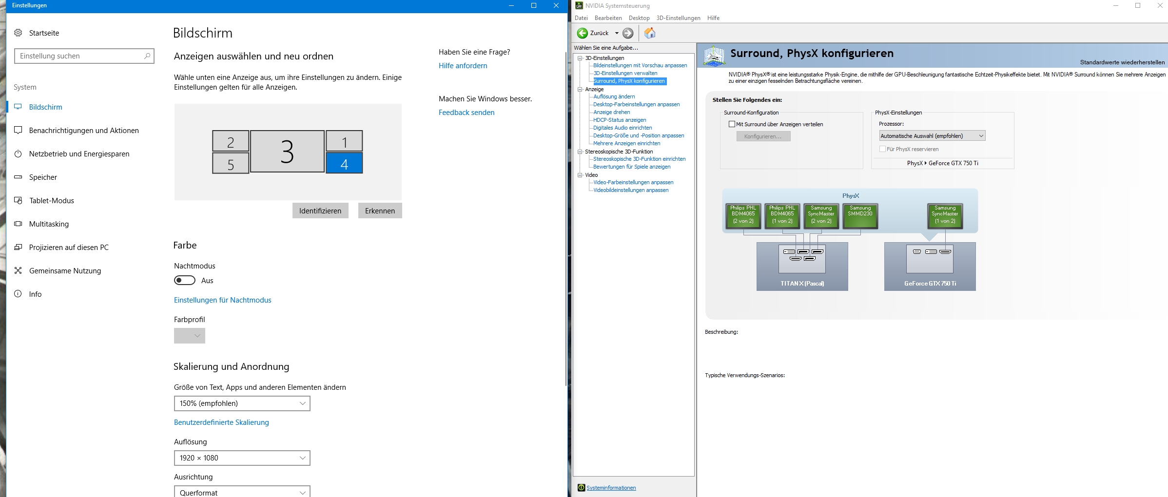

Guten Abend alle kabel, adapter und geräte Laufen und keines davon ist defekt alle geräte sind auf defekte getestet. Ich habe die Aorus GTX 1080Ti Xtreme und das MSI Z270 GAMING PRO CARBON Mainboard Der Hauptbildschirm geht über den DisplayPort der 2. Bildschirm geht über HDMI und der 3. das wäre ein Samsung TV Series 7, 65zoll von dem tv geht ein HDMI kabel in einen displayport adapter da ich 3 Monitore über Displayport anschließen kann und zusätzlich noch einer der dann in den HDMI Port geht sobald ich alle steckplätze tausche gehen alle nur der 3. nicht egal welches gerät habe Windows 10 Pro und habe schon überall in den einstellungen gesucht.

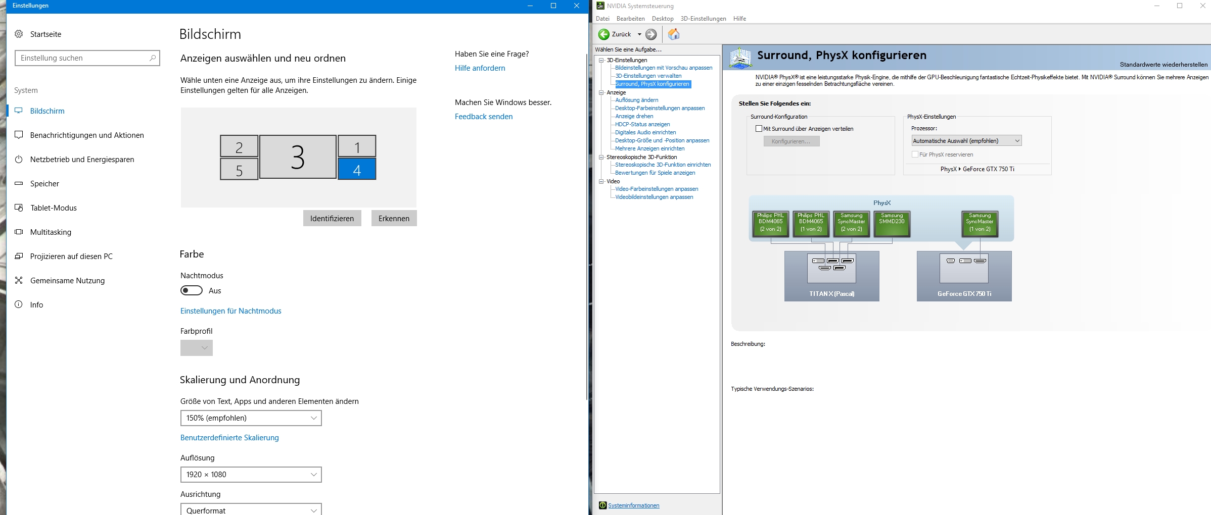

die bilder habe ich hochgeladen

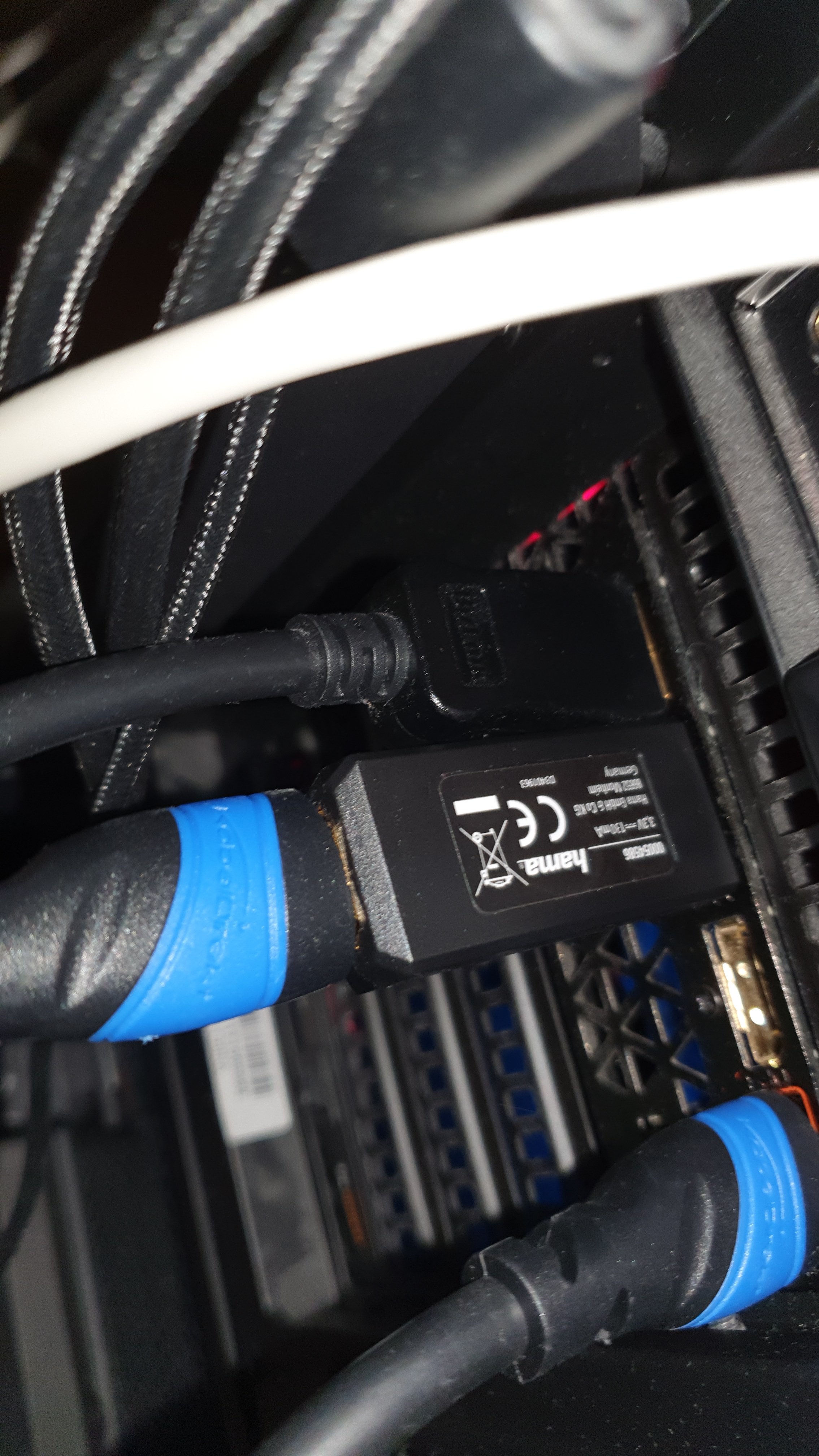

Und ich muss schon wieder zugeben, ich versteh das Bild und die Grafik nicht. Ist die Grafik gedreht oder das Bild? Die zeigen in verschiedene Richtungen, oder? Sonst müssten wir ja "oberhalb" noch Stecker sehen, aber der DVI ist unterhalb. D.h. Du hast HDMI2 gesteckt, der ja im Standard-Modus nicht geht.

Bilder sind jetzt drin
Was hält der TE denn mal davon seine Stecker passend zu kaufen, so das diese auch gerade drin stecken, und nicht krumm und schief. So das man auch Wackelkontakte vermeiden kann.
Stecker gehören gerade reingesteckt. Damit auch alles Kontakte des Stecker verbunden sind.
Und wenn ein Stecker nicht passt dann muss man, zusehen das passende Kabel dafür gekauft werden.
Es gibt nicht umsonst Sehr kurze Kabel dafür.
