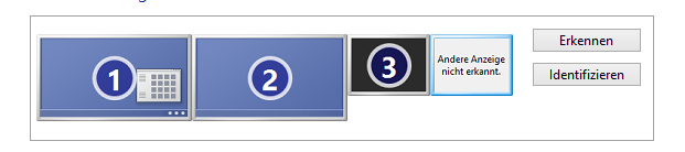

ich versuche 2 Monitore und meinen Fernseher auf meiner HD6850 anzuschließen und gleichzeitig zu verwenden.
Auf der Karte sind 2x DVI, 1x HDMI, 1x DP.
Zuerst hatte ich folgende Konfiguration:
2x DVI und 1x HDMI. --> Kein Erfolg.
Dann hab ich mich auf die Suche nach einer Lösung begeben.
Man soll angeblich den DP verwenden statt HDMI damit es funktioniert.
Also hab ich mir einen Adapter gekauft. --> Kein Erfolg. Wieder nur 2 Monitore gleichzeitig.
Konfiguration: 2x DVI und 1x DP.
Nach erneuter Suche fand ich eine andere Lösung:
Man soll DP, HDMI und DVI verwenden.
Also noch einen Adapter gekauft... --> Wieder kein Erfolg. (Habs mit beiden DVI ausprobiert)
Anbei noch ein Screenshot. Windows erkennt scheinbar 4 Geräte?!?
Ich stehe an...
Danke für eure Hilfe.
mfg
Zwicke

@ florian.: wenn ich dich jetzt richtig verstehe sollte 1x DP + 2x DVI (oder 1x DVI + 1x HDMI) funktionieren?
Wobei der DP-Adapter ein aktiver sein muss. (Denke mal die Grafikkarte erkennt das sonst am Datenstrom?)
Woran erkennt man einen aktiven Adapter?
