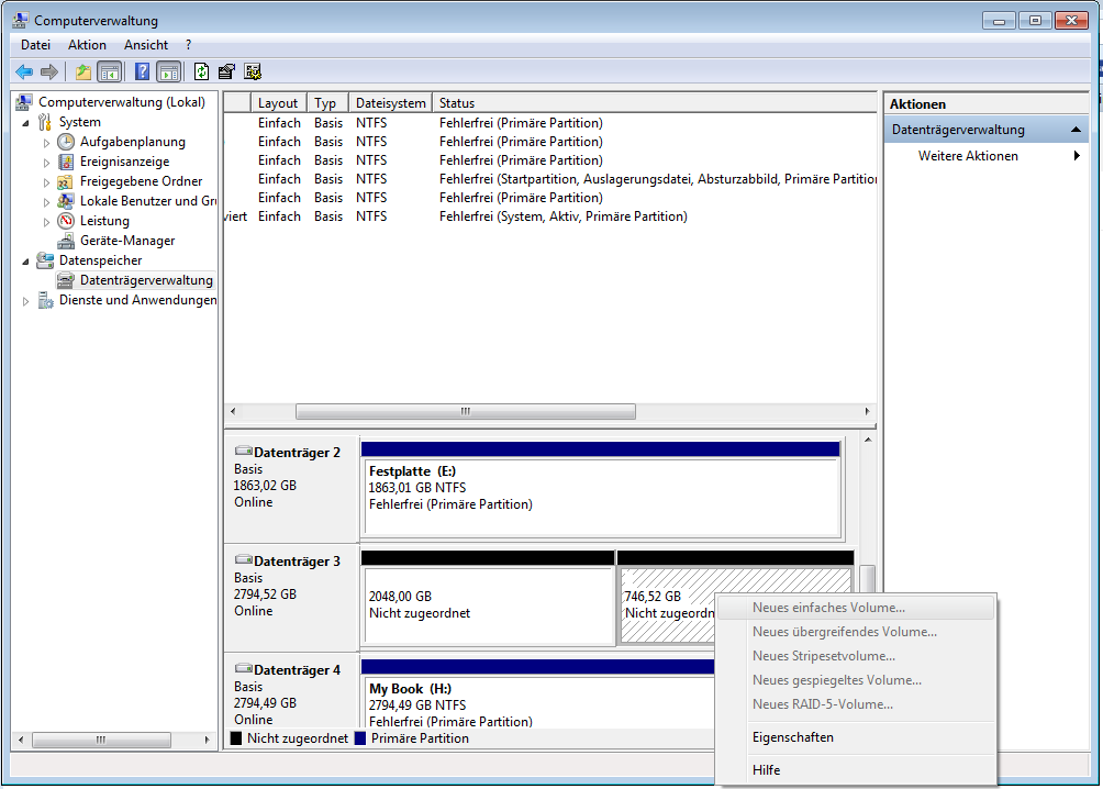

Bei der Initialisierung der Festplatte kann ich nicht alles von dem Speicher aktivieren.
Ich hab beim Anschließen ein alten SATA-Kabel aus dem vorherigen PC (Q6600 und so) benutzt. Kann das damit zu tun haben?

Zum Speicher, bei manchen hat es geholfen im GPT modus zu formatieren anstatt mbr. Wenn du also den datenträger nochmal löscht und neu Initialisierst könntest du das Problem lösen. Vor und Nachteile weiß ich nicht. Möglich das hier Win7 mucken macht die 3tb anzuerkennen.

Deine 3TB HDD im GPT Partitionsstil und nicht NTFS MBR formatieren und dann kannst du auch die vollen 3TB in einer Partition nutzen

NTFS schon aber die Initialisierung sollte im GPT partitionsstiel stattfinden und nicht im MBR. Das File System bleibt NTFS sonst bringt im die Platte null, oder Verwechsle ich da was?

MBR geht bei 512Byte Sektorgröße nur bis ca 2,19TB!
Mehr GEHT NICHT!!
--> GPT initialisieren und fertig.
Nachteile:
- Windows XP kennt GPT noch nicht, seit Vista kennt man das.
- von GPT Datenträger kann man nicht booten. Aber wer nimmt schon eine 3TB Platte zum Booten? ;)
