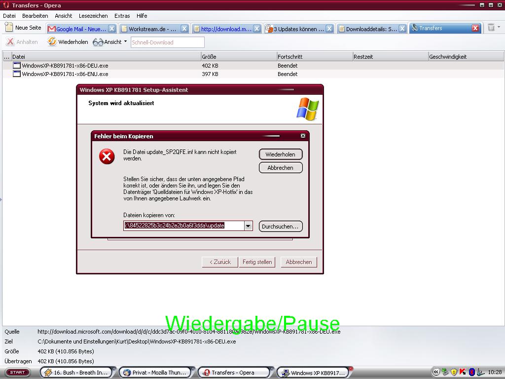

hi
habe das jetzt mal probiert mit dem manuellen installieren jedoch bekomme ich da folgenede fehlermeldung (siehe screen)
habe auch schon probiert diese datei zu downloaden, auch gefunden aber wenn ich dann den pfad angebe kommt weiterhin diese fehlermeldung, ich kann es also nicht installieren

könnte mir vieleicht einder von euch diese datei zukommen lassen, also die update_....
Tachchen,
entpacke die Patches mit dem Parameter /x
Die Datei ist im Patch enthalten... Du koenntest versuchen die Updates auch mal im abgesicherten Modus zu installieren.

hi
sry, aber kannst du das bitte etwas ausfühlricher beschreiben, habe echt keinen plan was ich grade machen soll
Tachchen,
START/AUSFÜHREN...
dort suchst du deinen Patch und wenn du ihn gefunden hast, haengst du dann noch "/x" ran. So sieht das dann aus:
WindowsXP-KBXXXXXX-x86-DEU.exe /x
Dann OK klicken, das Setup fragt dich nach einem Verzeichnisnamen, du gibst einen an - FERTIG...

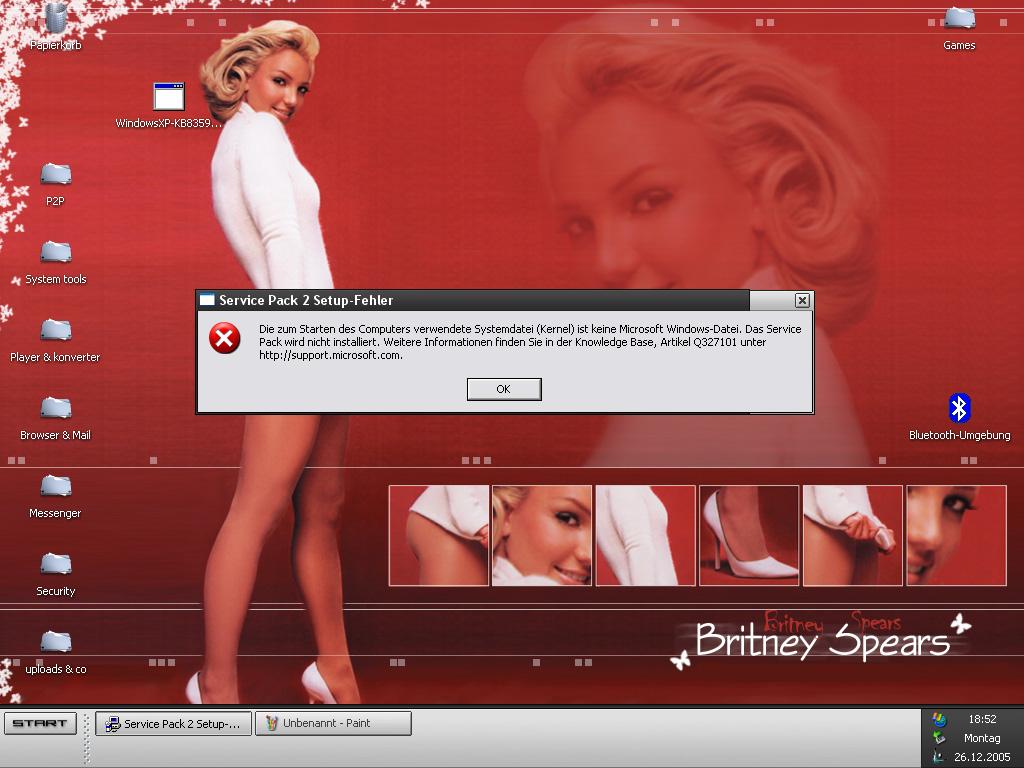

sp2 versucht neu zu installieren dann kam folgenede fehlermeldung (screen)
zu bemerken ist ich nutze style xp und daemon tools
bei daemon tools stand auch irgendwas von kernel in der isnatllation und in der windows hilfe stand da was das der kernel verändert wird von so programmen die bootscreens und sonstiges ändern, kann mir da mal jemadnw eiterhelfen?
wie bekomme ich den kernel wieder hin?
edit:
hab das jetzt behoben und sp2 ist neu drauf
aber es hat sich nichts geändert, weiterhin 2 updates die nicht gehen
