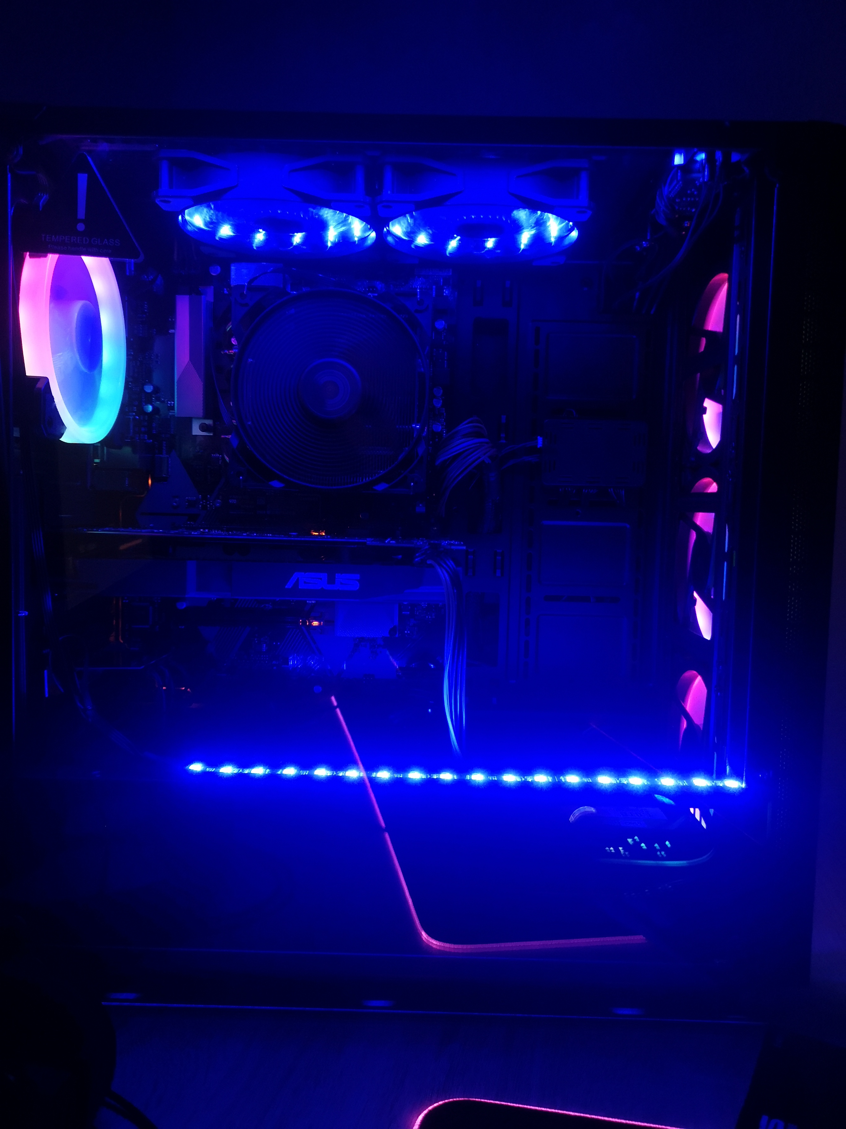

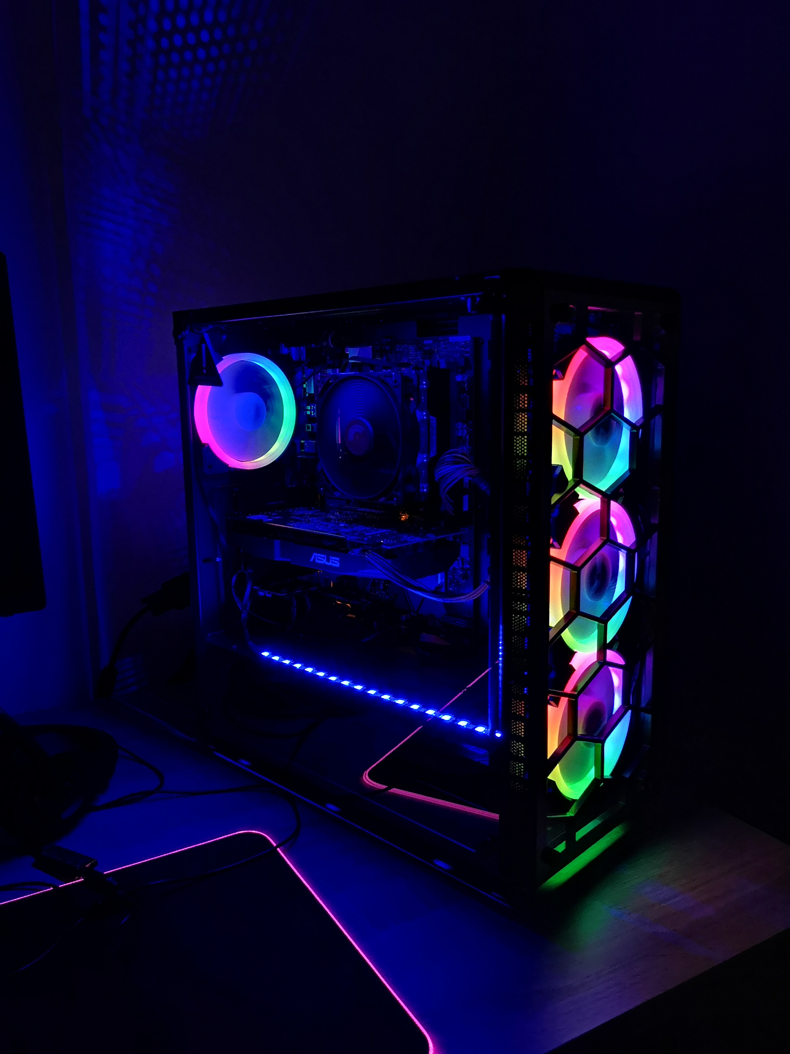

RGB, gut in Szene gesetzt. Toll, wenn man darauf steht. Nur kann ich auf den Bildern kaum was erkennen. Wie viele Speicherriegel stecken denn im Board. Bei 4 Riegeln kann man sich beim Ryzen der 2000er Generation meist vom Maximaltakt verabschieden, oder muss sich alternativ richtig reinfuchsen (und Glück haben).

Danke, bessere bilder gingen nicht der Arbeitsspeicher ist hinterm Cpu kühler versteckt. Es sind 2x8GB im Dual Channel

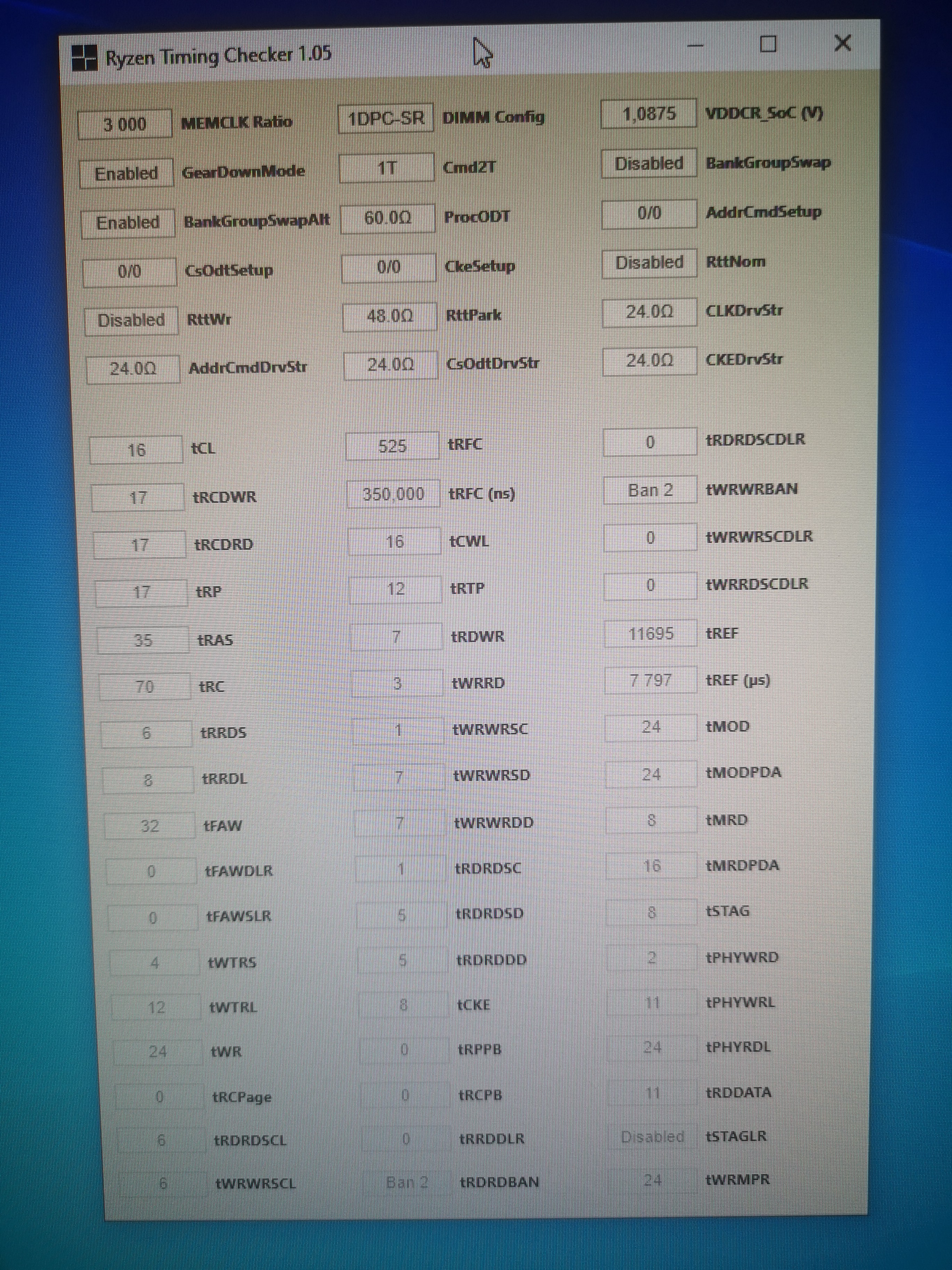

Trotzdem sollten die Riegel eigentlich ohne Probleme mit dem XMP Profil laufen.
Evtl. mal schauen ob auch wirklich die Spannung übernommen wird wenn das Profil geladen wurde, oder sogar noch etwas mehr draufgeben, 1,35V dürften das sein.
Alternativ halt mal 2666er testen, oder alle Timing auf Auto stellen, 1,35V und 3000er.
