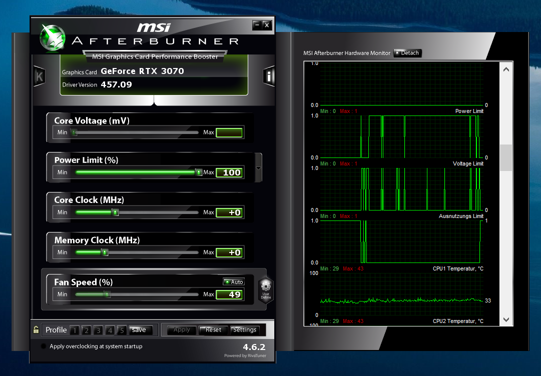

Habe mir in den letzten Wochen für MSFS einen PC zusamengebaut. Bei bestimmten Szenenwechseln vor allem im Hauptmenü im Hangar bei der Flugzeugauswahl, aber auch während der Flüge (deutlich seltener) klackt es immer wieder im PC. Es ist wie ein Relais-Klicken. Das hatte ich mit der Übergangsgrafikkarte GT1030 nicht. Seit ich die RTX 3070 drin habe tritt dies auf. Erst hatte ich Spulenfiepen/-rasseln im Verdacht, aber heute habe ich das Klicken im Netzteil geortet. PCIE Kabel und Anschluss getauscht, keine Verbesserung. Im MSI Afterburner habe ich Wechsel zwischen 0 und 1 beim Power Limit und Voltage im Moment des Klickens entdeckt.
Habe ihr eine Idee zur Lösung des Problems?

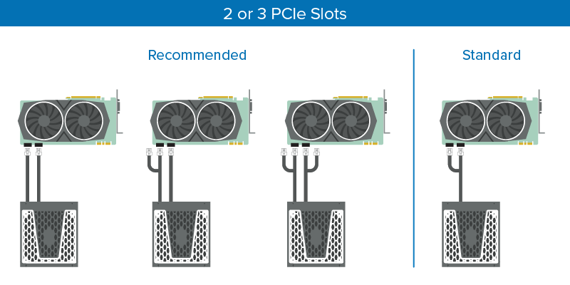

Stromversorgung vom Netzteil zur Grafikkarte zwei Kabel nehmen.
Bei weiteren Fragen zum Netzteil, wende dich am besten gleich an die Richtigen.
"CB - be quiet! Support"
