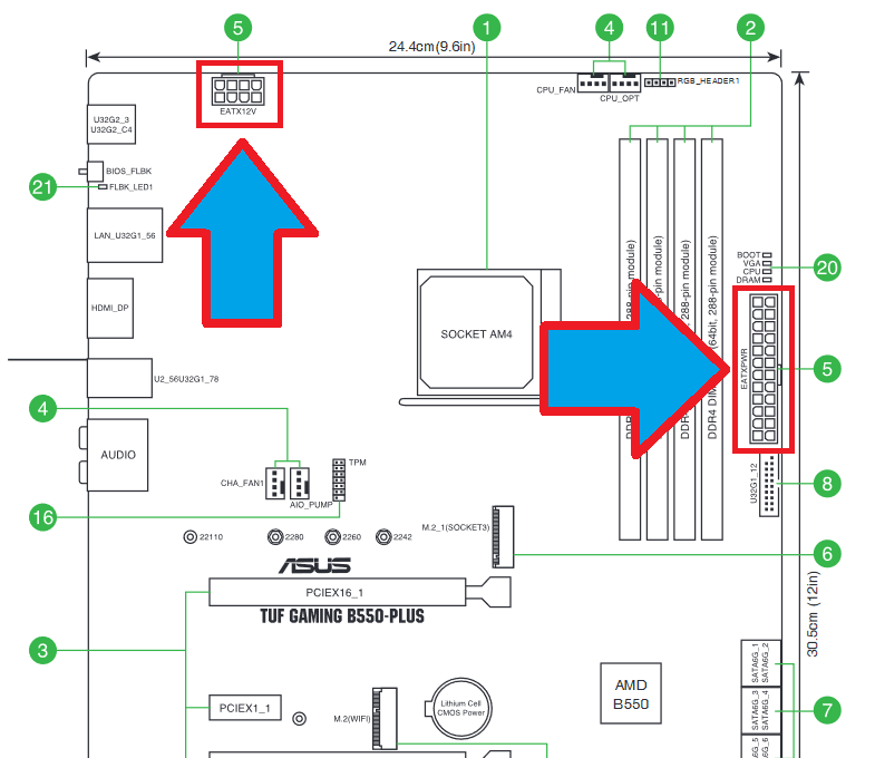

Prüf auch mal ob auch beide Anschlüsse vom Netzteil gut im Board sowie auch im Netzteil sitzen:

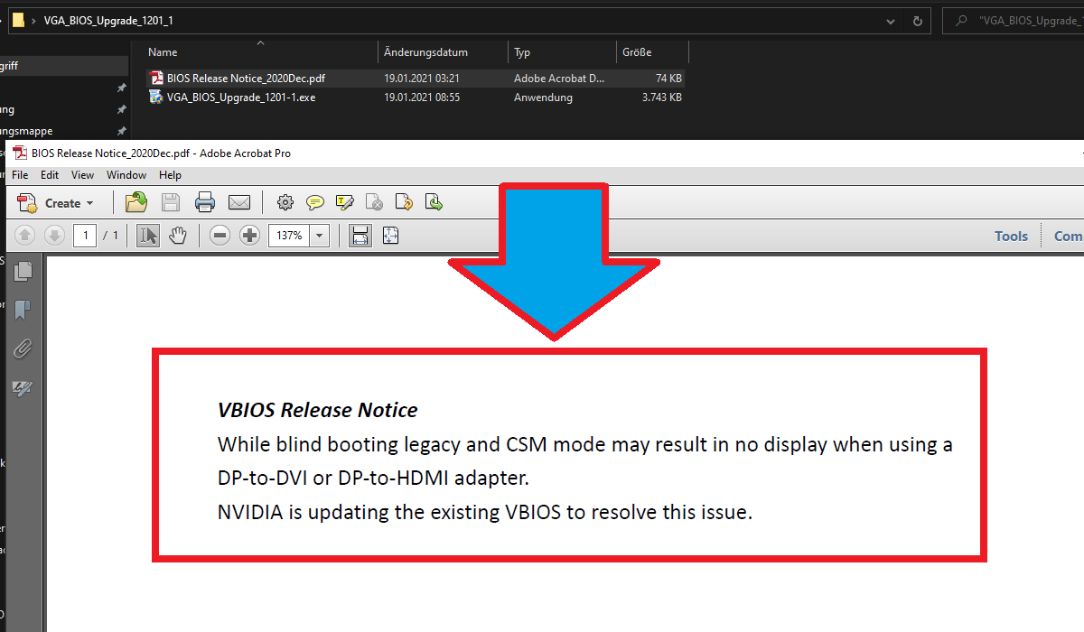

Desweiteren war ich auf der Palit Webseite deiner Grafikkarte und wenn man das Update Tool + Bios lädt ist eine Notiz dabei die besagt:
Dahingehend mal ggf. schauen, ob solche Adapter verwendet werden + einen Bios Update in Erwägung ziehen. Zumal hier auch u.a. Kompatibilitäsprobleme mit Boards gefixt werden.
Die Version angezeigt bei GPU-Z ist glaub ich nicht die aktuellste. Vor dem Update genau schauen wie und ob er überhaupt erforderlich ist.
Herstellerseite: https://www.palit.com/palit/vgapro.php?id=3747&lang=en&pn=NE63070019P2-1041A&tab=do
