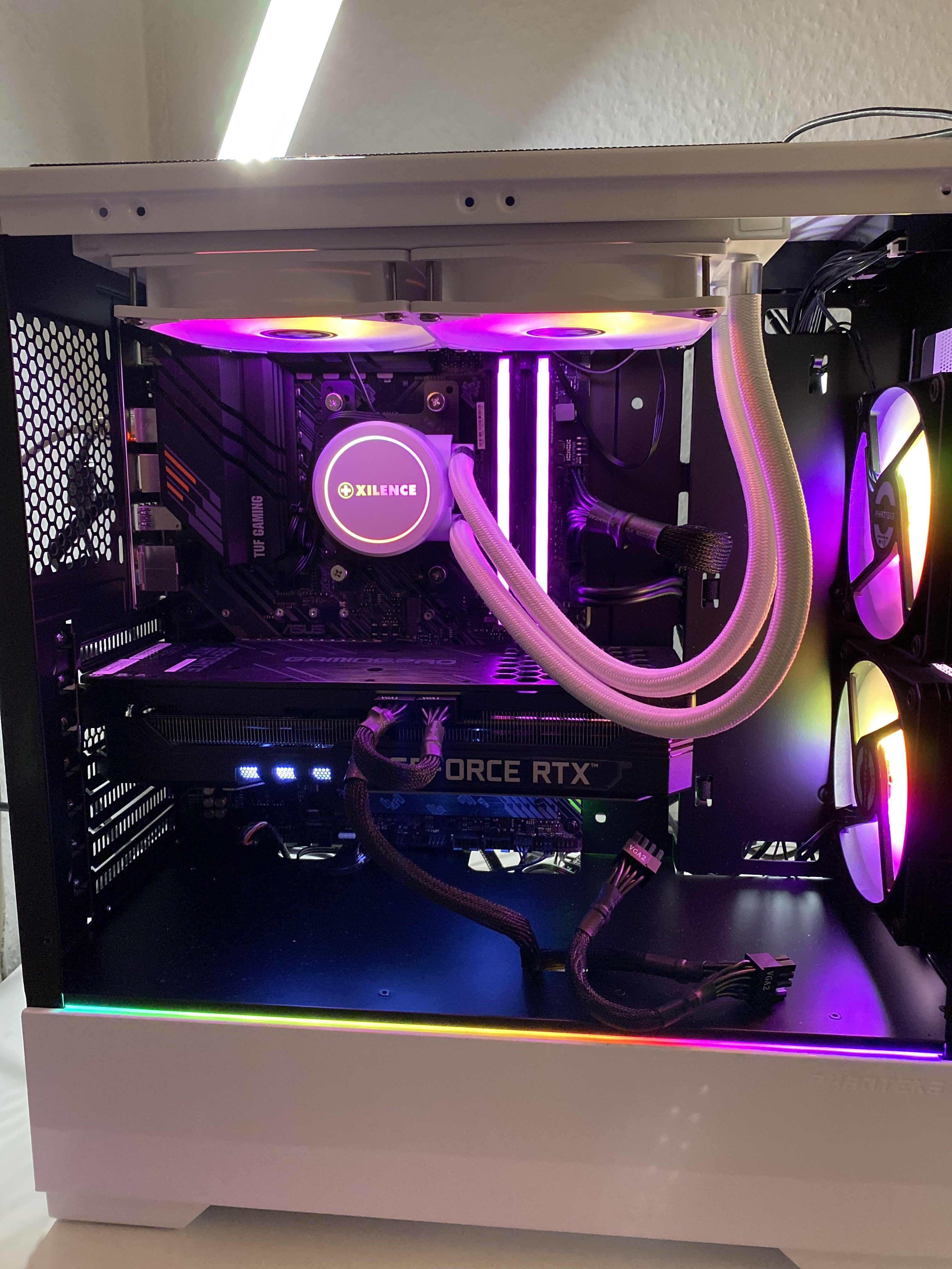

2. Beschreibe dein Problem. Je genauer und besser du dein Problem beschreibst, desto besser kann dir geholfen werden(zusätzliche Bilder könnten z.b. hilfreich sein): Die Grafikkarte bringt absolut keine Leistung bzw. 0-1 FPS. In Windows an sich gibt es absolut keine Probleme. Der Pc wurde gestern erst gebaut, das Problem besteht seit anfang an. Das erstmal ist das Problem im Microsoft Store aufgetreten alles war extrem verzögert bei der eingabe, danach wurden mehrere Spiele getestet und als letztes ein Test mit dem Msi Kombustor. RivaTuner zeigt an dass dass die Grafikkarte nur um die ~60W zieht was wahrscheinlich auf ein Problem der Stromversorgung hinweißt. Die Treiber sind alle die neusten, als auch das Bios der GPU und Mainbord.
Welche Temperaturen erreichen die Komponenten?

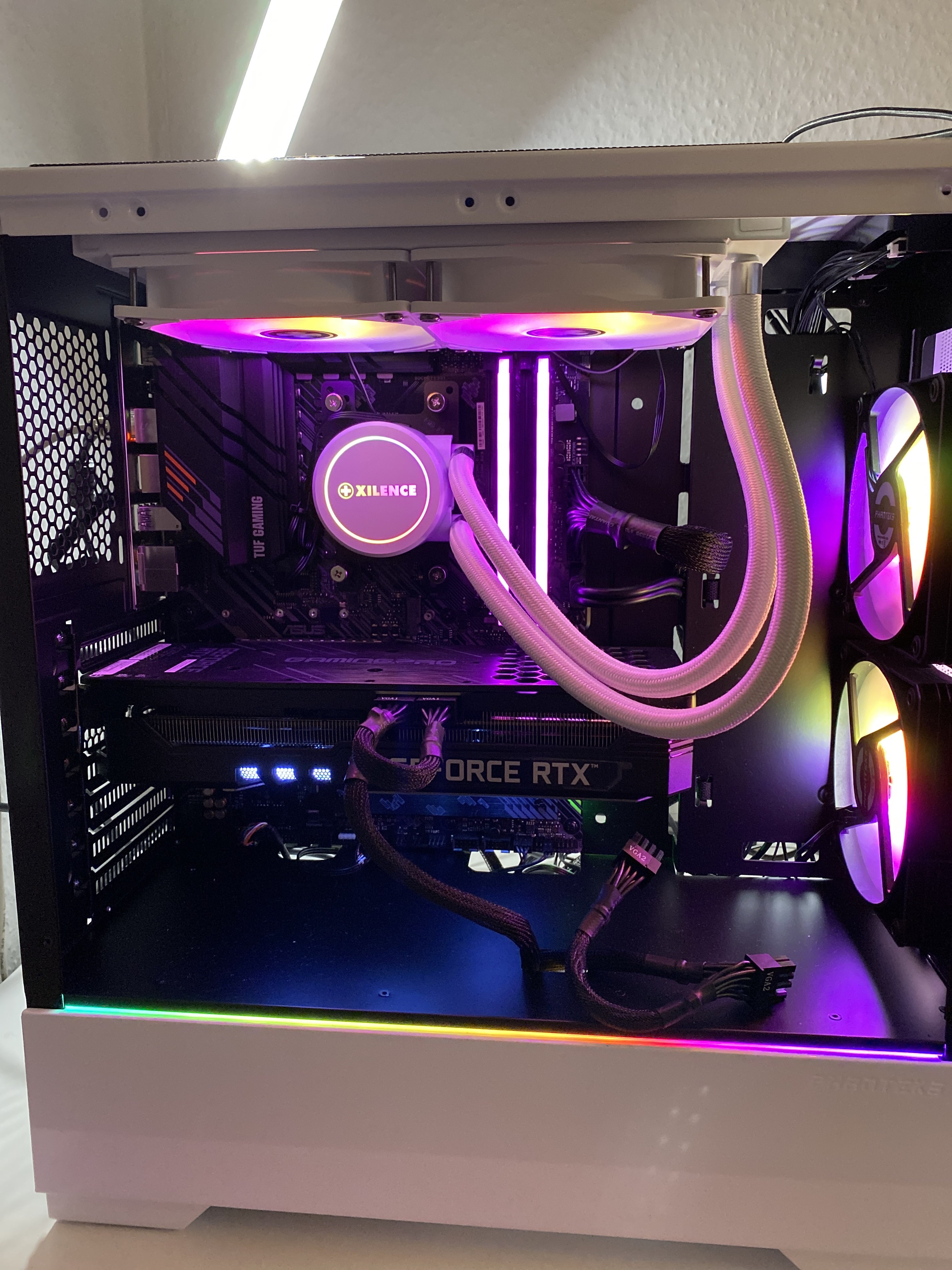

Mach gern mal Fotos vom innenaufbau.

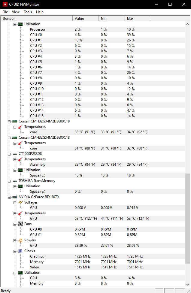

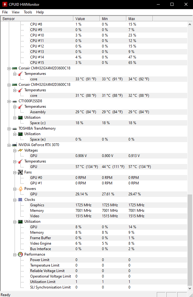

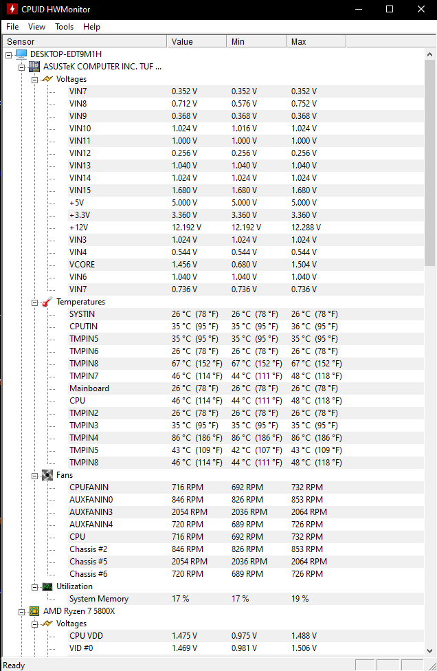

Wie stark sind andere Komponenten ausgelastet?
Hast du noch eine andere SSD da? Die Crucial P2 ist effektiv eine der effektiv langsammsten SSDs am markt und ähnliche Probleme mit ihr wurde hier schon beschrieben, allerdings nicht so extrem. Normalerweise klagen leute da eher über ruckeln des systems, wenn die SSD nicht hinterher kommt

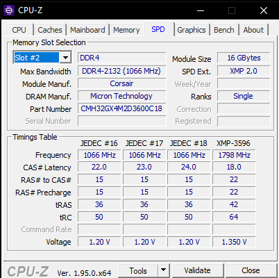

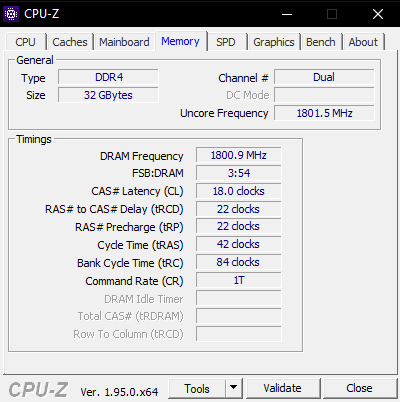

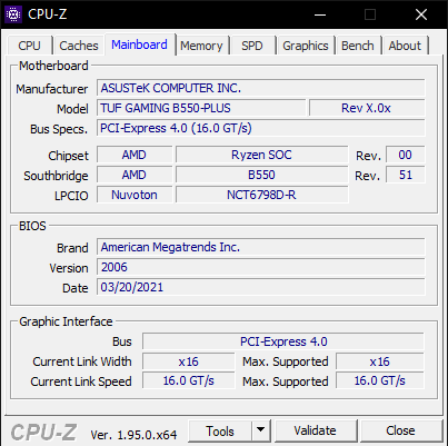

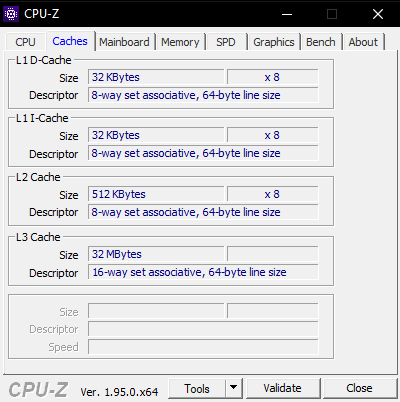

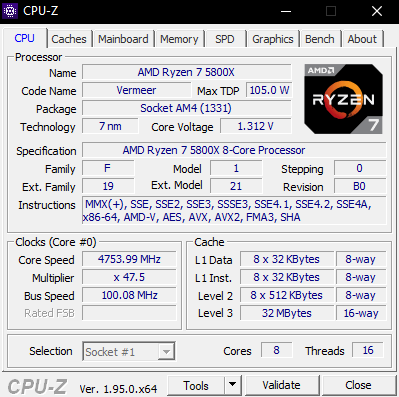

Zum Innenraum Foto bitte auch noch Screenshots von CPU-Z Mainboard, Memory und SPD.
Auf die Railverteilung des Netzteils geachtet? (Handbuch)
Alle Stomversorgungen an Board und Grafikkarte dran?
Zwei seperate Kabel zur Grafikkarte (nicht Y Kabel) versucht?
Fotos kommen gegen 18Uhr, ich sollte auch mal dazu sagen dass es sich hier nicht um meinen PC handelt sondern um den eines Freundes, ich war beim Aufbau als auch der Einrichtung dabei. Temperaturen etc. gehn alle absolut klar, die Probleme treten erst auf wenn die Grafikkarte beansprucht wird. Die SSD kann ich definitiv ausschließen da die ladezeiten etc. alle tiptop sind. Was noch ganz auffällig war dass die Grafikkarte nicht wirklich eine Last bei den Benchmarks als auch div. Spielen gezeigt hat, die FPS lagen wie gesagt bei 0-1FPS. In Windows selbst gibt es wie gesagt solche Probleme nicht da läuft alles flüssig. Als letztes haben wir noch versucht die Grafikkarte einmal ohne Stromversorgung (bzw. nur über den PCIe Slot) zu betreiben, wie erwartet bekamen wir auch kein Bild

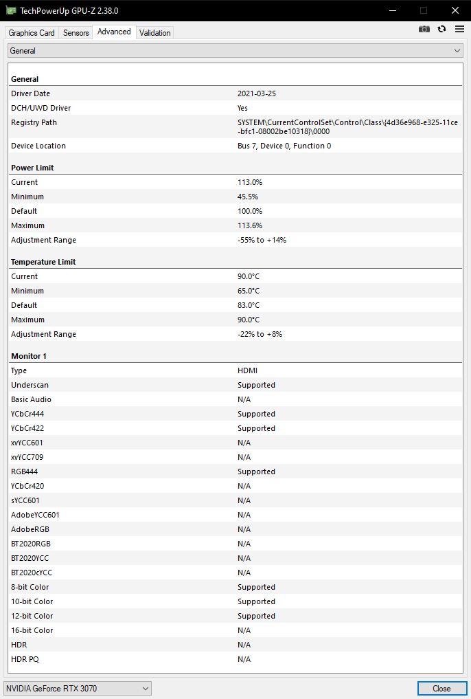

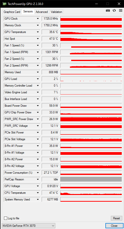

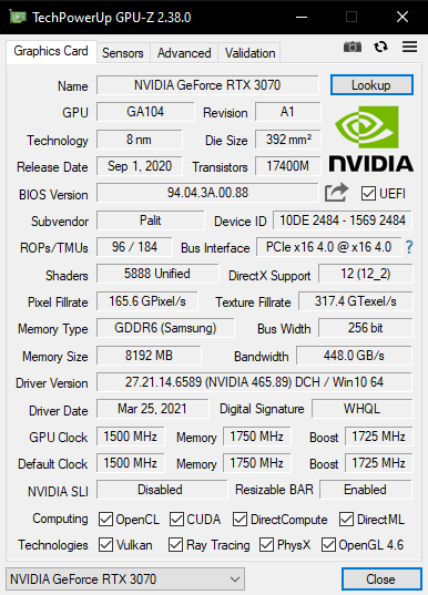

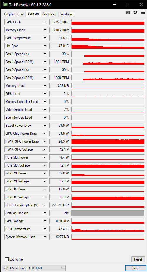

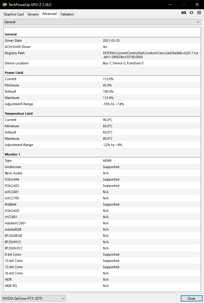

GPU z installieren und nen Screenshot machen während irgendein benchmark läuft (von mir aus auch der gpuz interne)

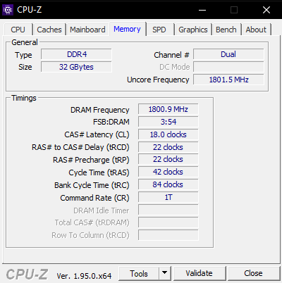

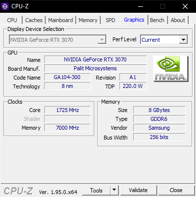

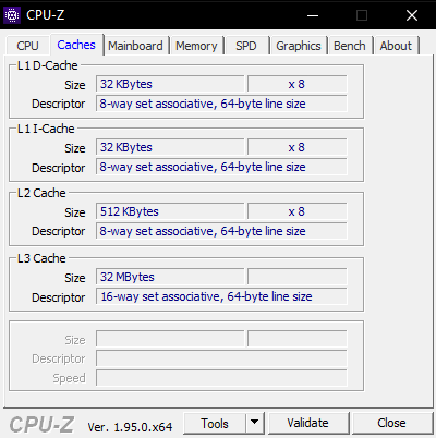

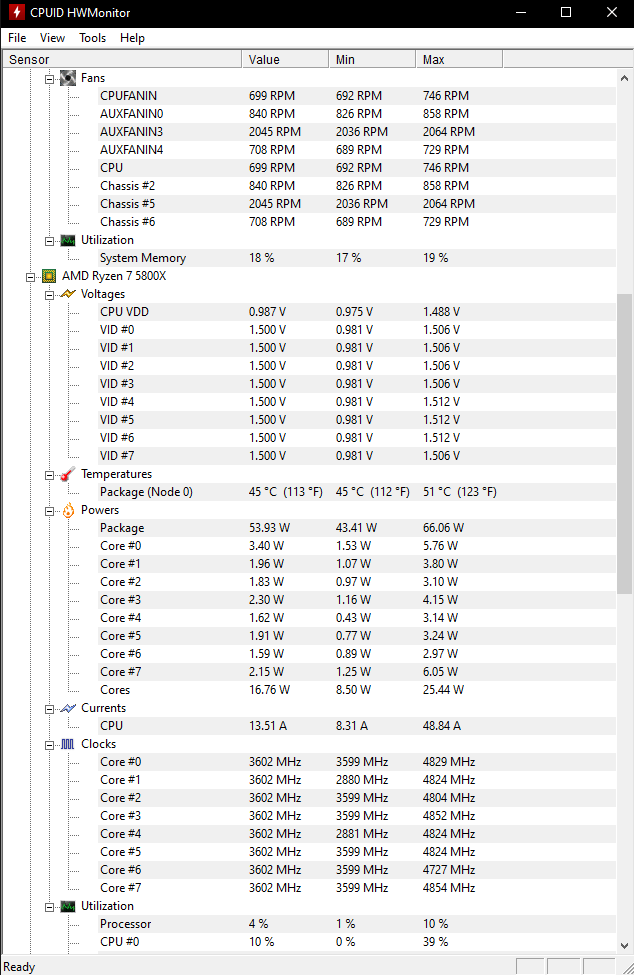

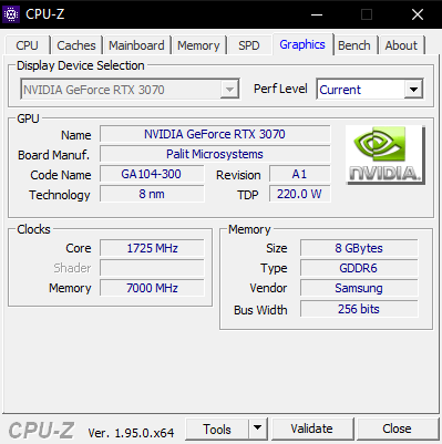

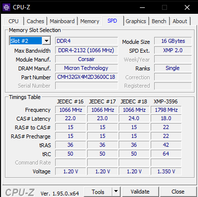

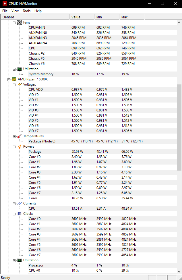

Ich hoffe ihr könnt mit den ganzen Daten was anfangen

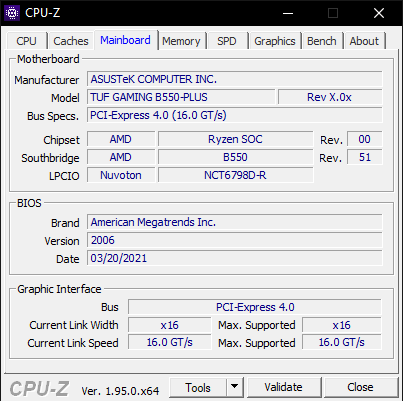

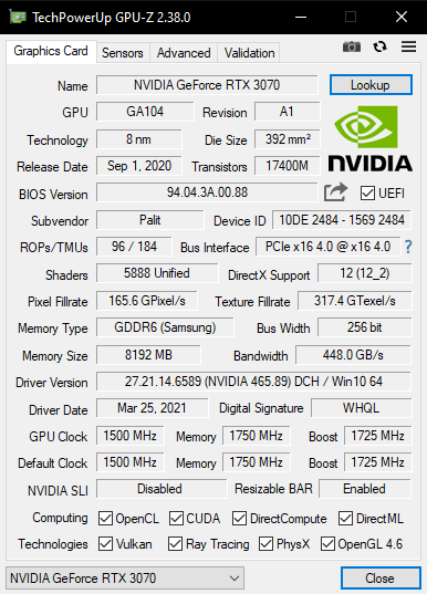

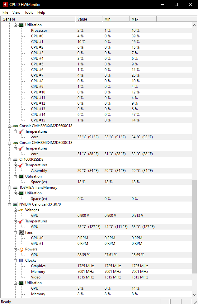

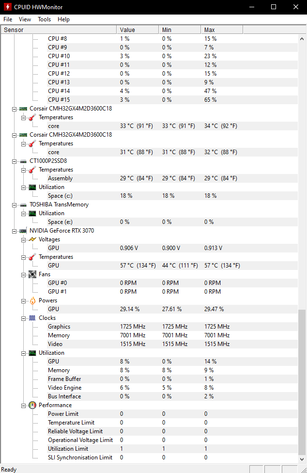

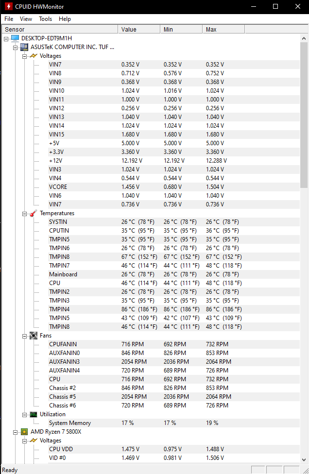

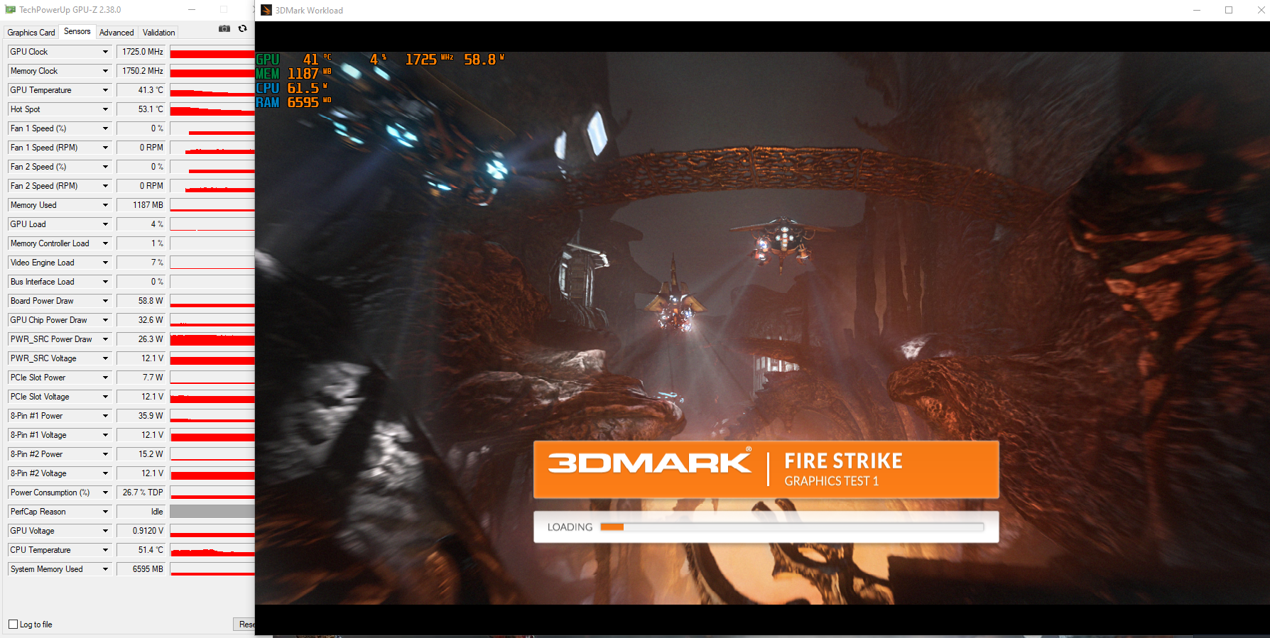

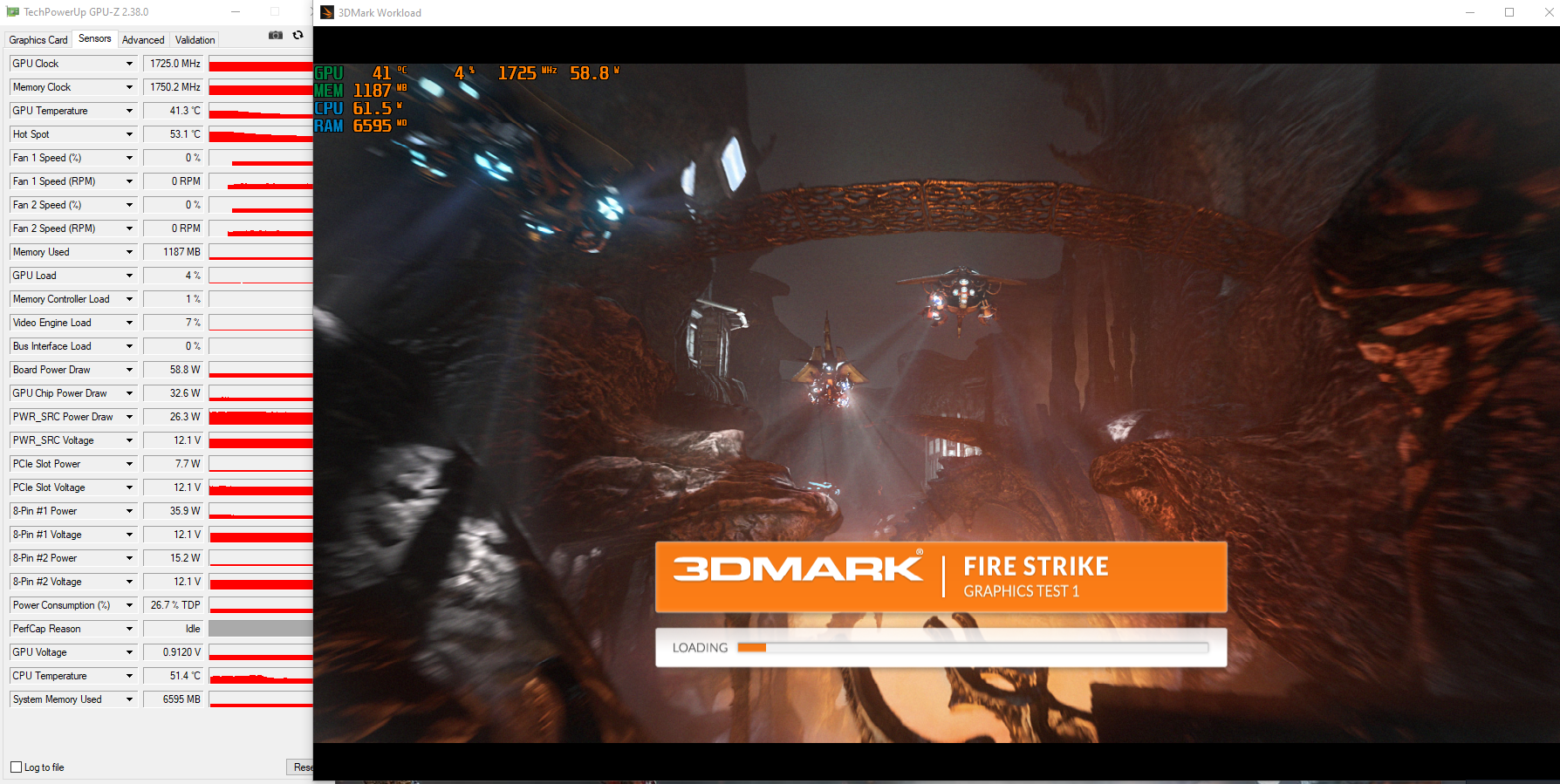

Sieht soweit auf den ersten Blick alles in Ordnung aus, Tausch mal testweise das zweite VGA1 pcie Kabel durch das pcie2 und lass einen benchmark 3dmark durchlaufen (das Ergebnis dann einfach verlinken) und bitte nochmal nach dem benchmark einen Screenshot vom GPU-z Sensors tab.
wird gleich gemacht, bereite nur schonmal für nen neuen Install und ein Downgrade vom Mobo Bios vor

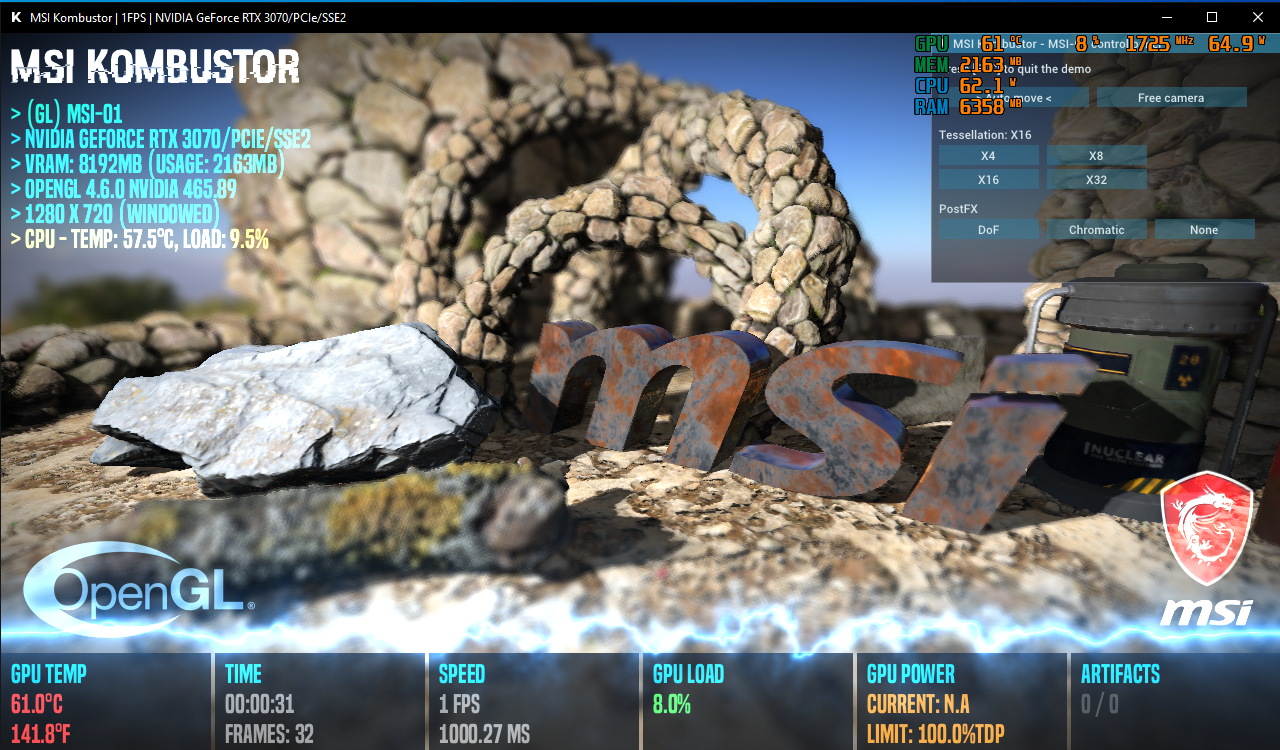

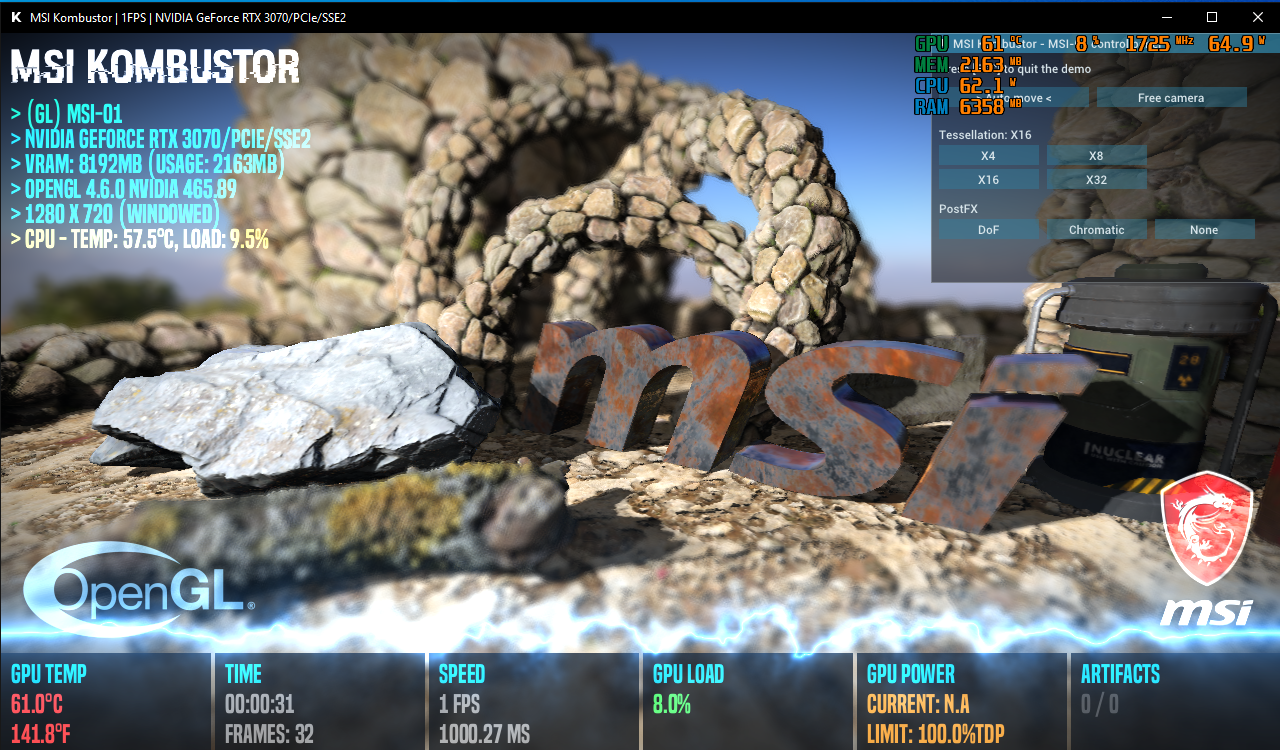

also in 3DMark kommen wir nicht weiter als der Ladescreen 😕 die PCIe kabel wurden auch schon getauscht
