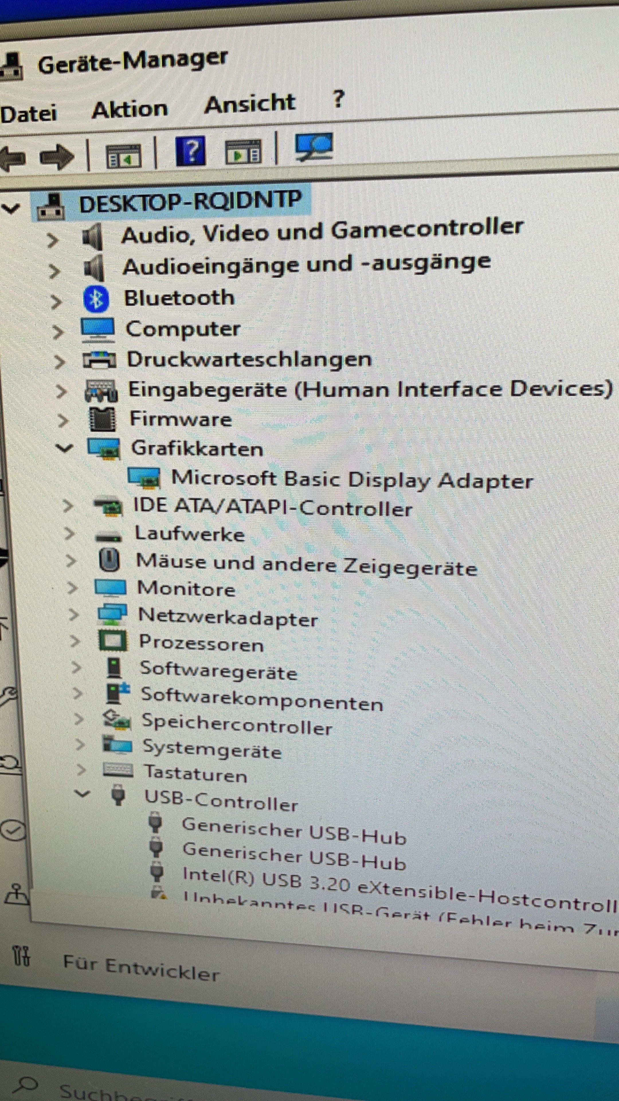

Ich habe meinen PC zusammengebaut und nun wird mir im Gerätemanager meine GraKa nicht angezeigt, nur der Microsoft Basic Display Adapter, allerdings habe ich die Treiber der Grafikkarte noch NICHT installiert(aufgrund sehr schlechtem Internets) und wollte nun erfahren ob die Grafikkarte erst nach installation der Treiber angezeigt wird oder ich von vornherein etwas falsch eingebaut habe!
Verkabelung der Grafikkarte an anderen Anschluss am Netzteil vernetzt

Das ist schon so okay, installier den Treiber und meld dich wieder wenns dann Probleme gibt.
Reaktionen: Smily
Wenn die Grafikkartentreiber nicht installiert sind, steht da halt Basic Display Adapter ...
Reaktionen: Smily
Danke für die schnellen Antworten
@mugam ich bin leider blutiger anfänger ich dachte der erkennt die überhaupt nicht und wusste nicht ob eine einfache Treiberinstallation dies behebt!
Ich meld mich heut abend nochmal mit dann installierten Treibern
Treiber installtion hat das Problem gelöst, danke für die Antworten!
