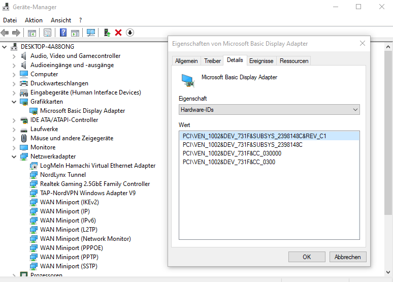

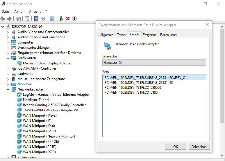

ich habe das Problem das ich seit dem ich die Treiber meiner GPU aktualisiert habe diesen nicht mehr richtig erkannt wird also ich habe noch Bild aber immer nur auf einem Bildschirm egal ob hdmi zu hdmi oder dp zu hdmi und im Geräte Manager ist der Name von der GPU: Microsoft basic display adapter.
ich habe DDU laufen lassen das hat auch erfolgreich AMD Treiber deinstalliert ich kann aber keine neuen installieren da das Programm von AMD nach einer Grafikkarte sucht die nicht angezeigt wird und das Programm in einer dauerschleife bleibt bis ich es stoppe.
Ich habe auch nach der Hardware ID geschaut im Gerätemanager und die stimmt mit der oben genannten GPU ein.

Also Grundsätzlich kann der AMD Treiber problemlos installiert werden, wenn nur der Microsoft Basic Display Adapter installiert ist, weil er nach der PCI ID geht. Entweder manuell installieren über die INF oder vielleicht mal vorher versuchen die Chipsatztreiber zu installieren vom B550. Sollte eigentlich nicht nötig sein, aber manchmal weiß man ja nicht.
Der Microsoft Basic Display Adapter ist der Ersatz für den alten "Standard-VGA", damit man überhaupt ein Bild hat, wenn Windows keinen passenden Treiber hat.

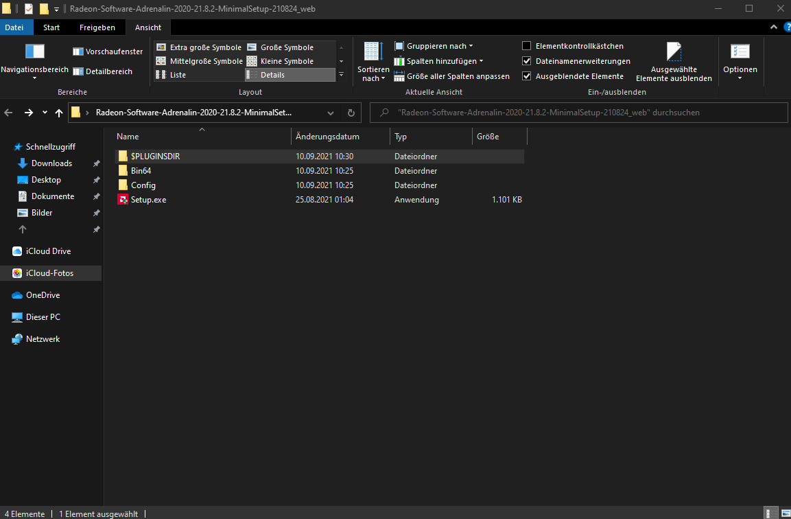

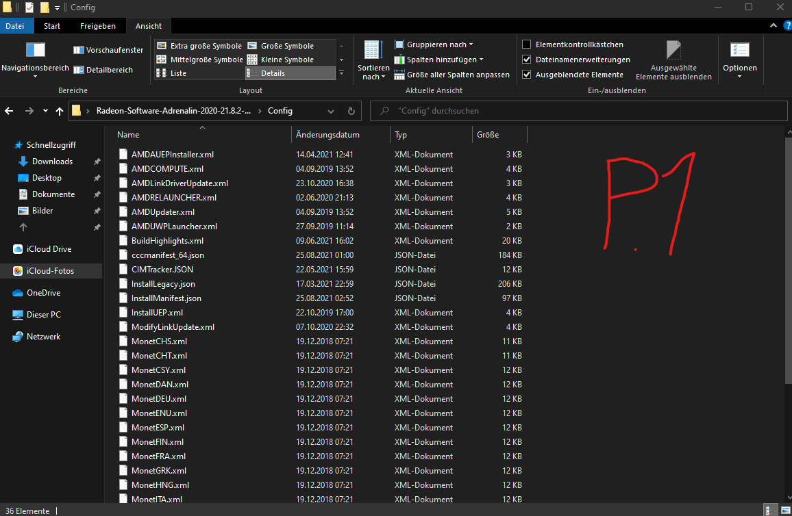

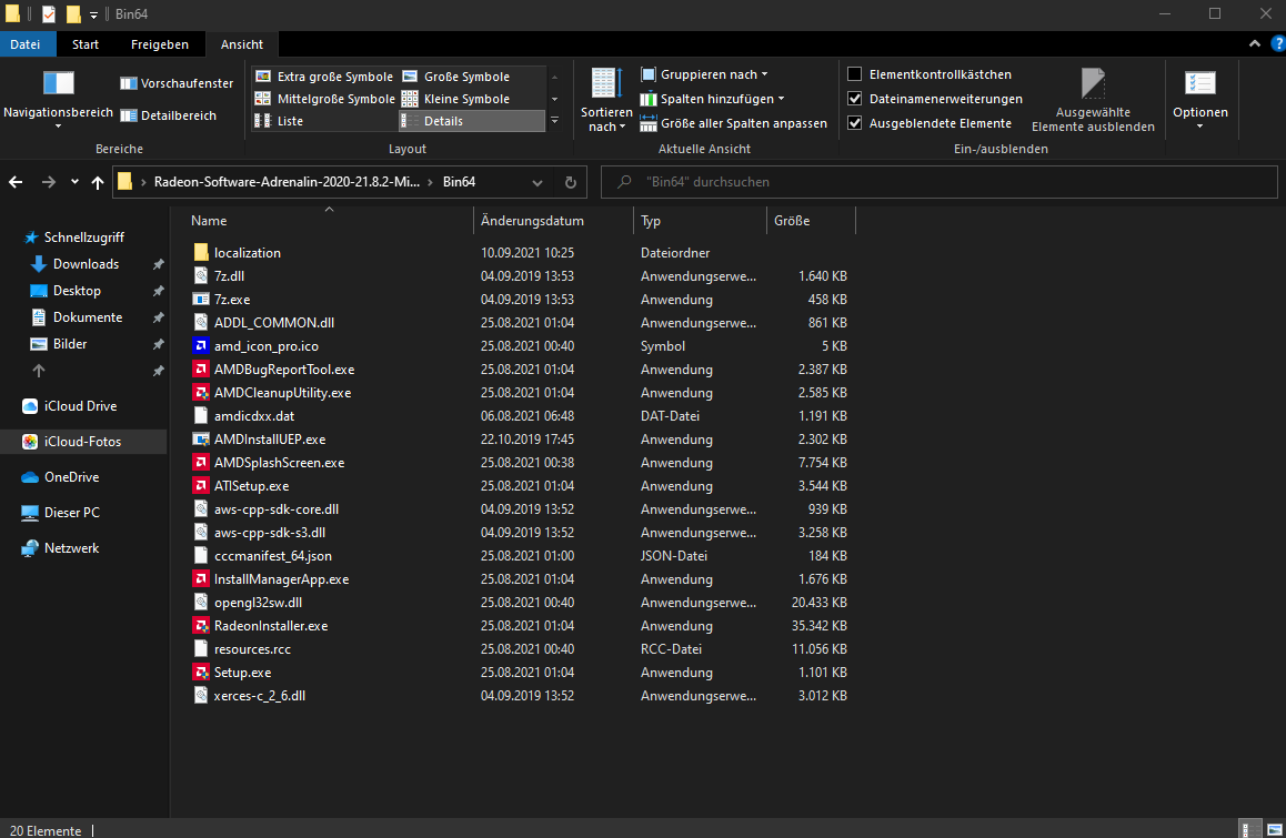

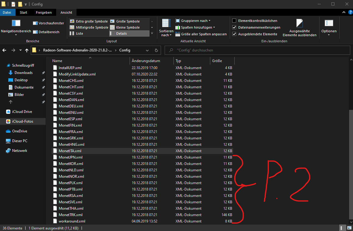

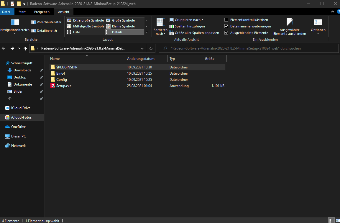

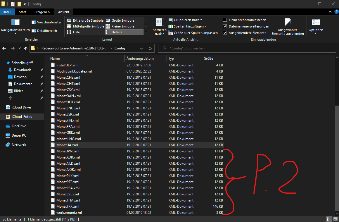

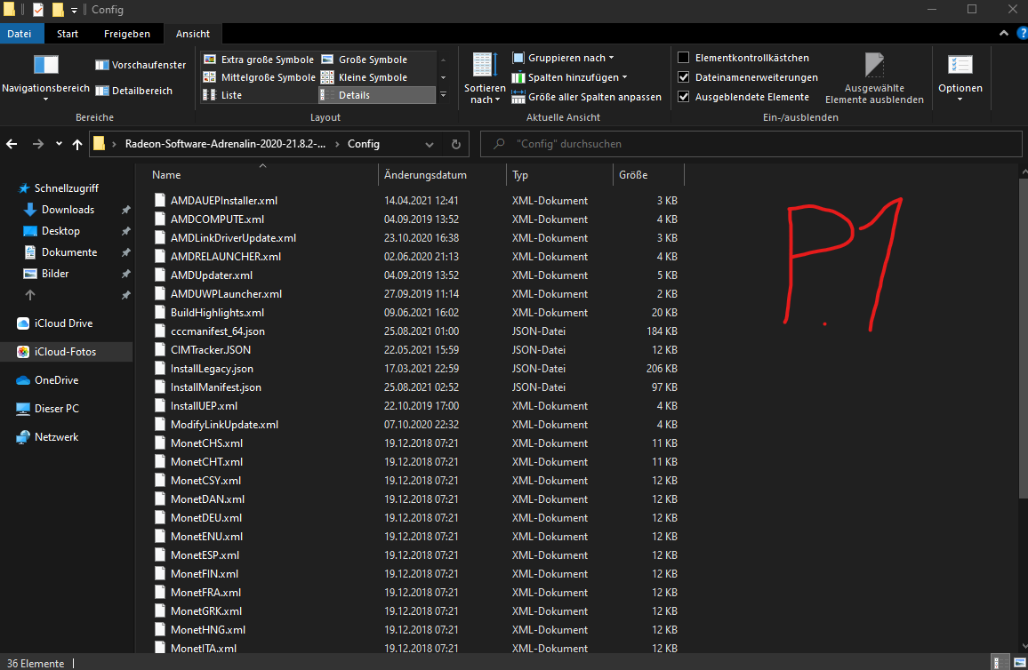

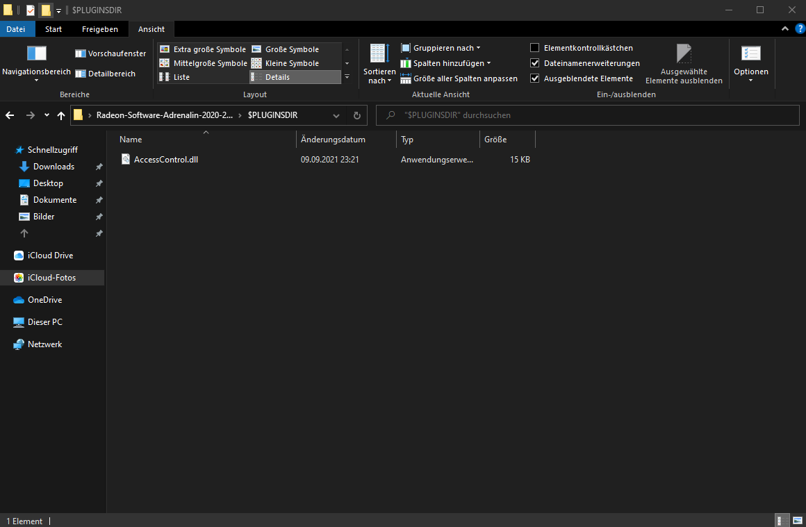

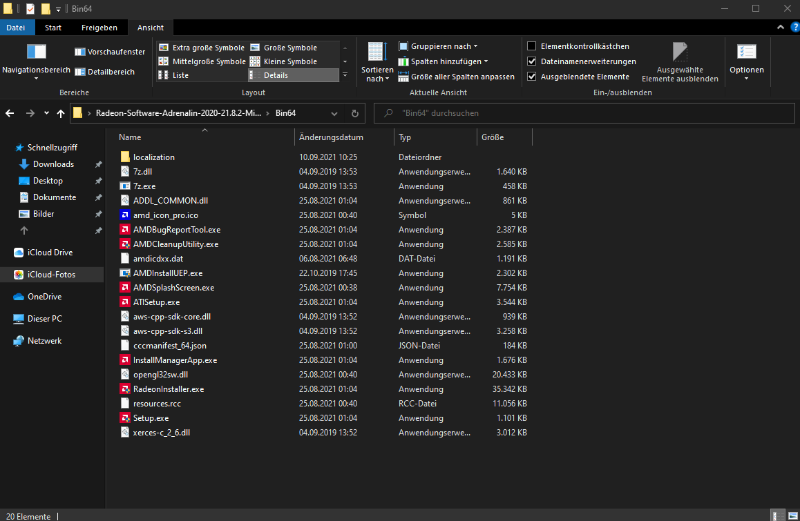

habe es jetzt entpackt konnte aber keine .inf finden

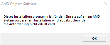

da bekomm ich auch eine Fehlermeldung

Hast du einen anderen Virenscanner als den Defender von Windows am Laufen?
auf der gleichen seite die option Auto-Detect and Install jetzt wo ich so nachdenke war das dumm hab gedacht das andere wären nur die treiber und die anderen optionen Treiber + AMD Software😅

I'm unknown schrieb:
Dann solltest du dir vom Grafiktreiber mal das Komplettpaket laden, dort ist dann auch der Ordner Packages mit über 1GB enthalten: https://www.amd.com/de/support/grap...d-radeon-rx-5700-series/amd-radeon-rx-5700-xt
es ist vollbracht:jumpin:
es geht wieder alles die zwei antworten waren die Lösung
