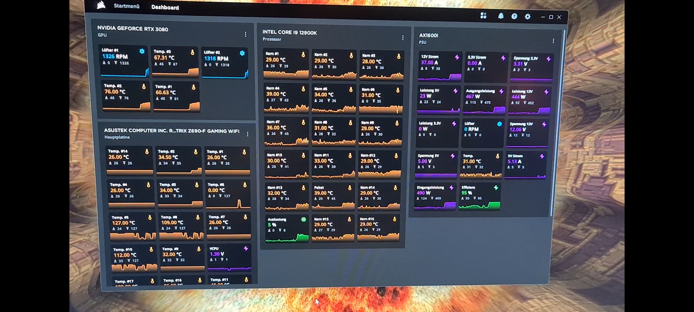

Guten Abend. Ich benutze für den Stresstest FurMark. Sobald ich ihn starte dauert es ca 5 sekunden und der Bildschirm wird schwarz, der PC läuft noch aber die VGA lampe vom Mainboard leuchtet und es passiert nix solange ich ihn nicht ausschalte. Das sind die Werte 1sec vor dem Abschmieren

Auf dem Screenshot in Post #43 werden vom Mainboard mehrere Sensoren mit Temperaturen von deutlich über 100°C ausgelesen. Die Temperaturen evtl. mal mit HWInfo64 kontrollieren. Vielleicht sieht man dann, welche Sensoren das sind.
Alle mit dem gleichen Peak, überprüfen ist sinnvoll, aber ich Tippe auf Software Schwachsinn. So viele Sensoren wird das Board nicht mal haben.

Die Werte der Grafikkarte sind allerdings absolut unbedenklich. Die ausgegeben Werte bezüglich Grafikkarte und Netzteil entsprechen denen, die auch bei mir mit Furmark erreicht werden und das, ohne Absturz des Systems.
Dummy-Sensoren werden eigentlich immer mit einer konstanten Temperatur angegeben (im Screenshot z.B. 26°C). Die dreistelligen Temperaturen haben alle einen niedrigeren Minimalwert, was für mich nicht auf Dummys hindeutet.

Ich habe die Werte vom Mainboard nicht ernst genommen da sie sprünge machten von 80 -100 grad. Die Grafikkarte ist heute zurückgeschickt worden. Sobald eine neue da ist werde ich die Werte mit HWInfo64 überprüfen.
