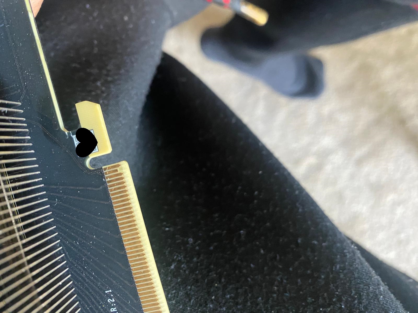

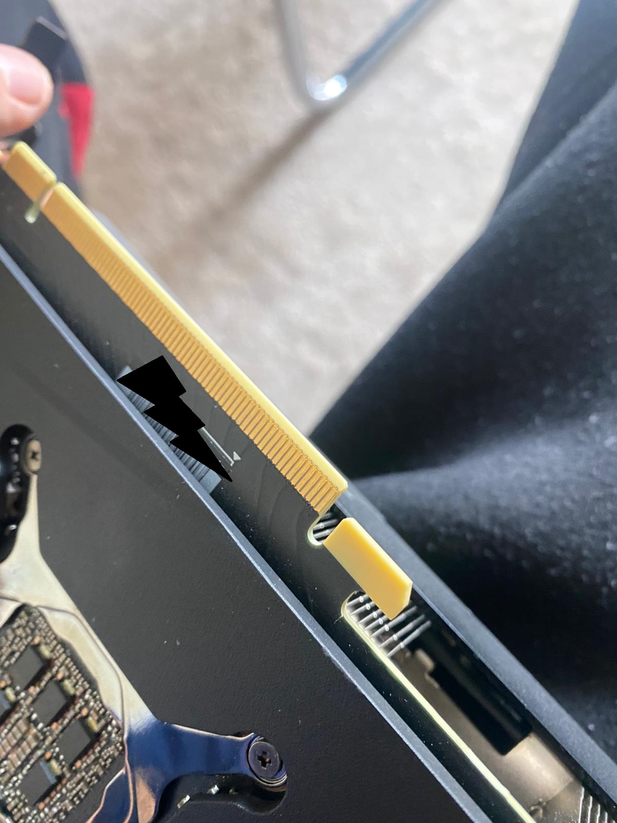

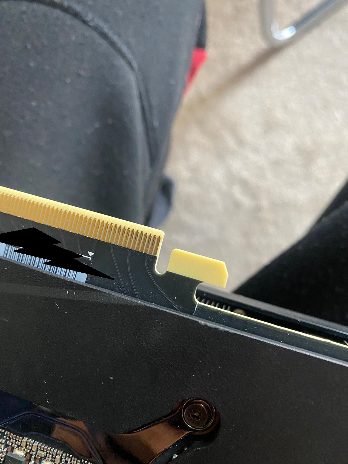

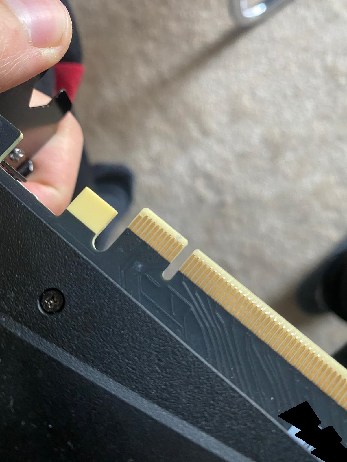

... also mein Problem ist die Karte gibt kein Bild und der PC Meckert wenn man in anmacht mit der Karte ..
Wie auf den Fotos zu sehen hat sie eine Laminat-Beschädigung so sagt es jedenfalls der Hersteller und ist somit ausgeschlossen von der Garantie und Rücknahme ich denke mir aber an dem kleinen Kratzer kann es doch nicht liegen. Bitte um Hilfe und Unterstützung wenn sich jemand mit Reparatur von sowas auskennt bitte Melden.
LG Joel Gerlt

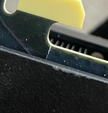

Was ist das für ein "Riss"? Sieht mir danach aus das hier das problem liegt
ich vermute mal ganz stark die Karte wurde mit "gewalt" aus dem slot "gerissen" ohne die sicherung zu entsichern. Anders kann ich mir solch einen "Riss/bruch" nicht erklären.

Kannst du das Problem in der Grafik mal einkreisen?
Mir ist nicht ganz klar, ob die Kratzer bei den Kontakten gemeint sind oder die "verkürzten" Kontaktflächen.
Das weiß ich auch nicht so genau MSI hatt mir das Foto geschickt per email geschickt und gesagt
Laminat Beschädigung was das so genau ist weiß ich leider auch nicht

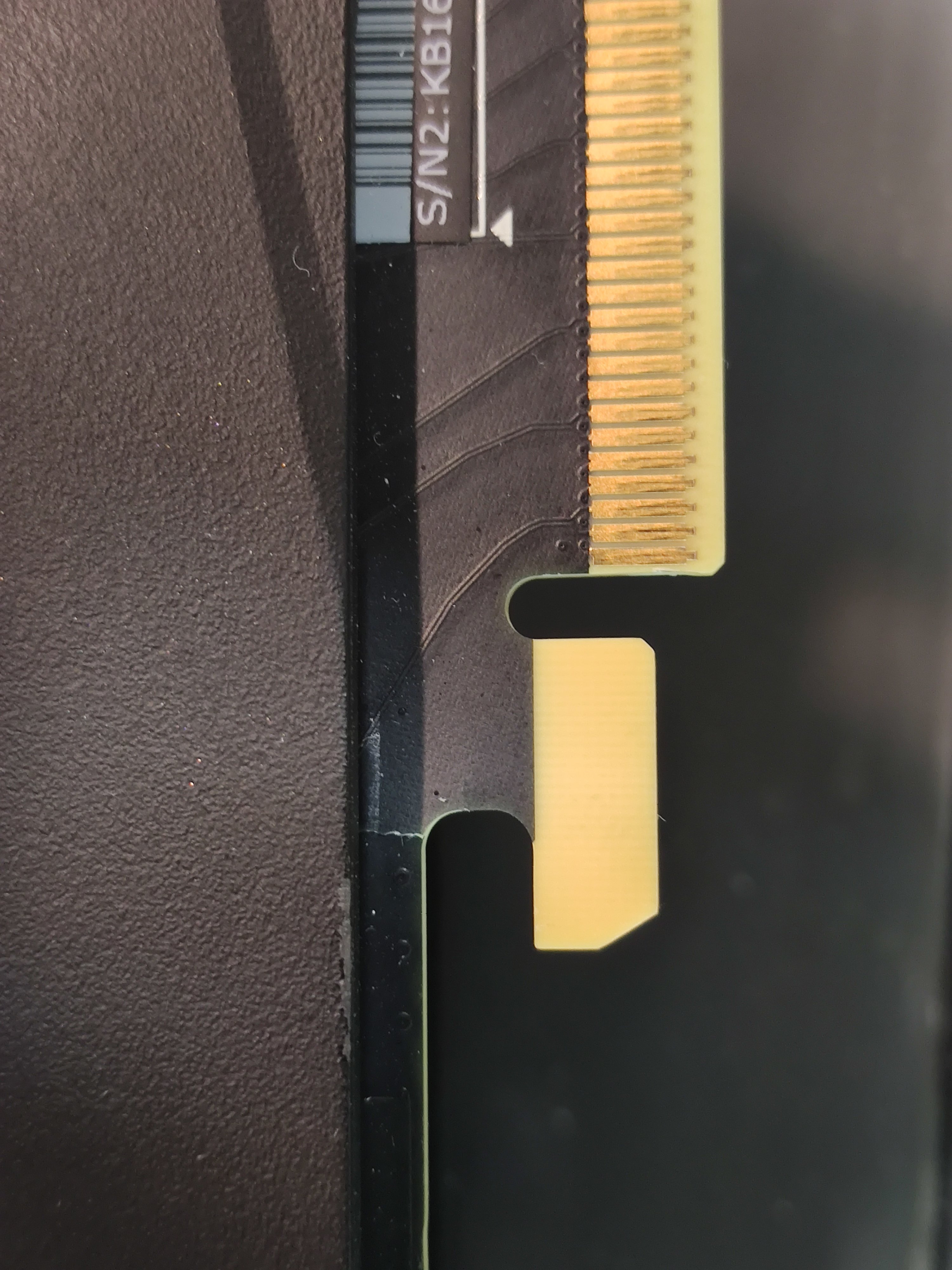

So wie ich das sehe, ist die Platine im Bereich des Arretierhakens gebrochen.
So eine Platine besteht aus, glaube ich, 8 Lagen.
Wenn also dazwischen Leiterbahne, die Du nicht siehst, beschädigt wurden, dann ist die Karte ein Totalschaden.
Reaktionen: M-X, KnolleJupp, Clark79 und 3 andere
Das ist kein Kratzer im Laminat, das ist ein Riss im PCB. Möglicherweise bei nicht sachgerechter Montage/Demontage entstanden? Wenn da auch die Leiterbahn davon betroffen ist kann ich mir so ein Fehlerbild vorstellen.

Die Karte ist ein Totalschaden, der Kratzer ist ein Riss, wenn der durch die Leiterbahnen geht, ist es vorbei und du kannst nur auf die Kulanz vom Hersteller hoffen.
Garantie ist erloschen, die hat ohnehin nur der Erstkäufer und es ist zudem eine mechanische Beschädigung.
Da kannst nichts machen außer dem Verkäufer anschreiben und der kann / wird sich raussreden.
Tut mir leid aber du hast einen teuren und schweren Briefbeschwerer.

du kannst ja mal versuchen ob sie noch in einem PCIe x8 slot erkannt wird, also einem PCIe x16 Slot der aber elektrisch nur mit 8x angebunden ist...aber ich glaube nicht das das funktionieren wird...da unten gehen einige wichtige Leiterbahnen lang, unter anderem auch der Wake vom PCIe Slot vorne...
Tatsache das hatt sie bei dem großen slot wurde sie nicht erkannt aber bei dem kleineren
