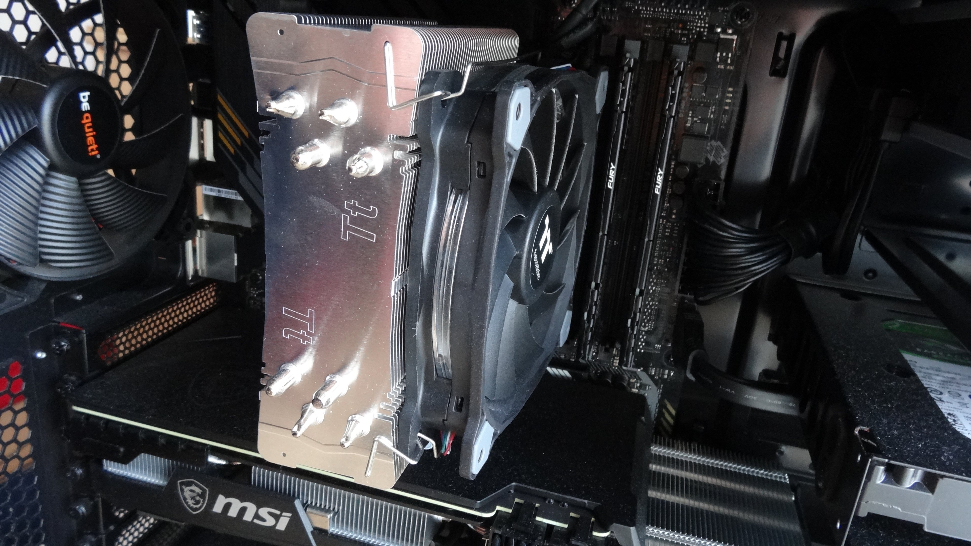

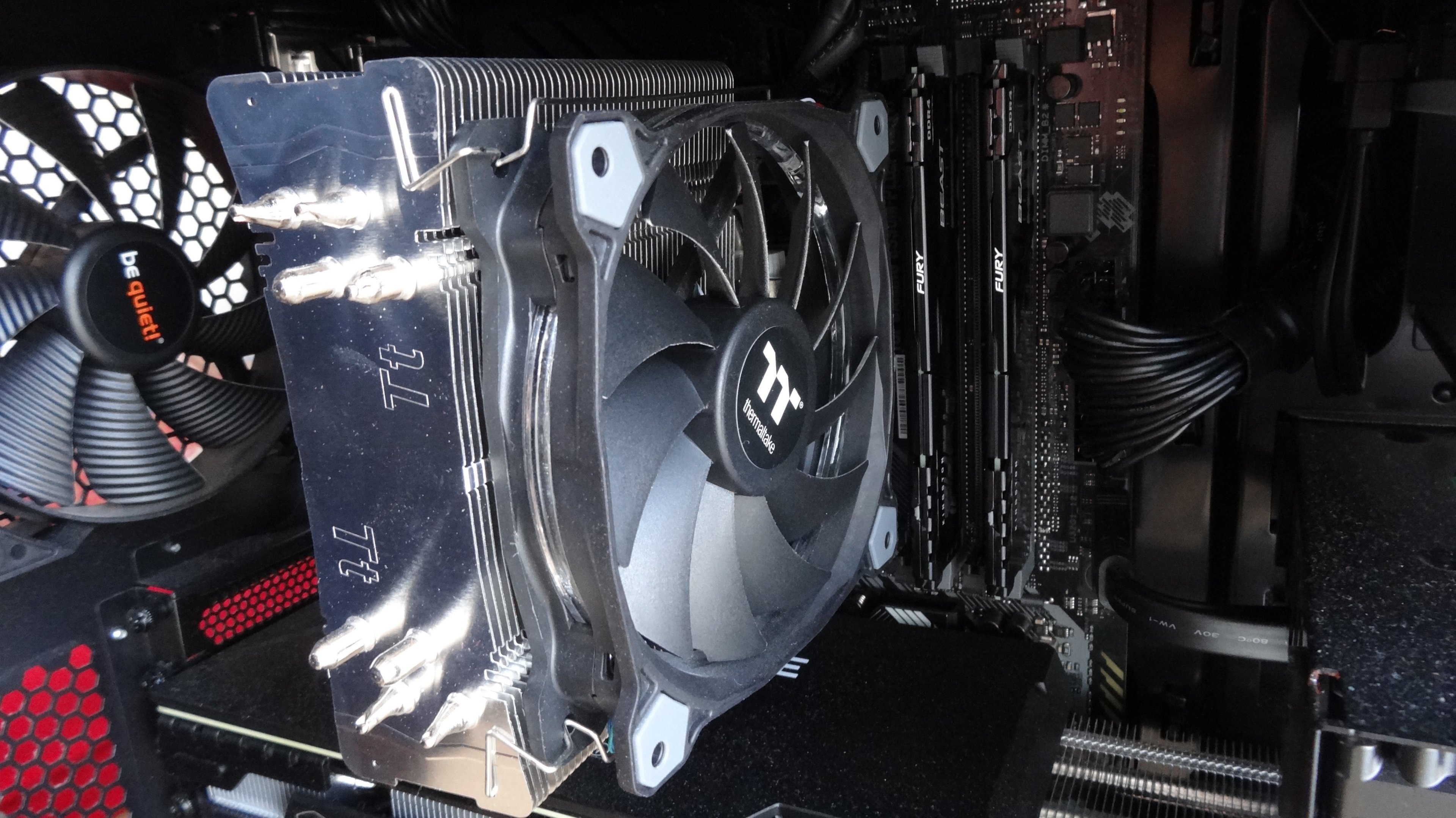

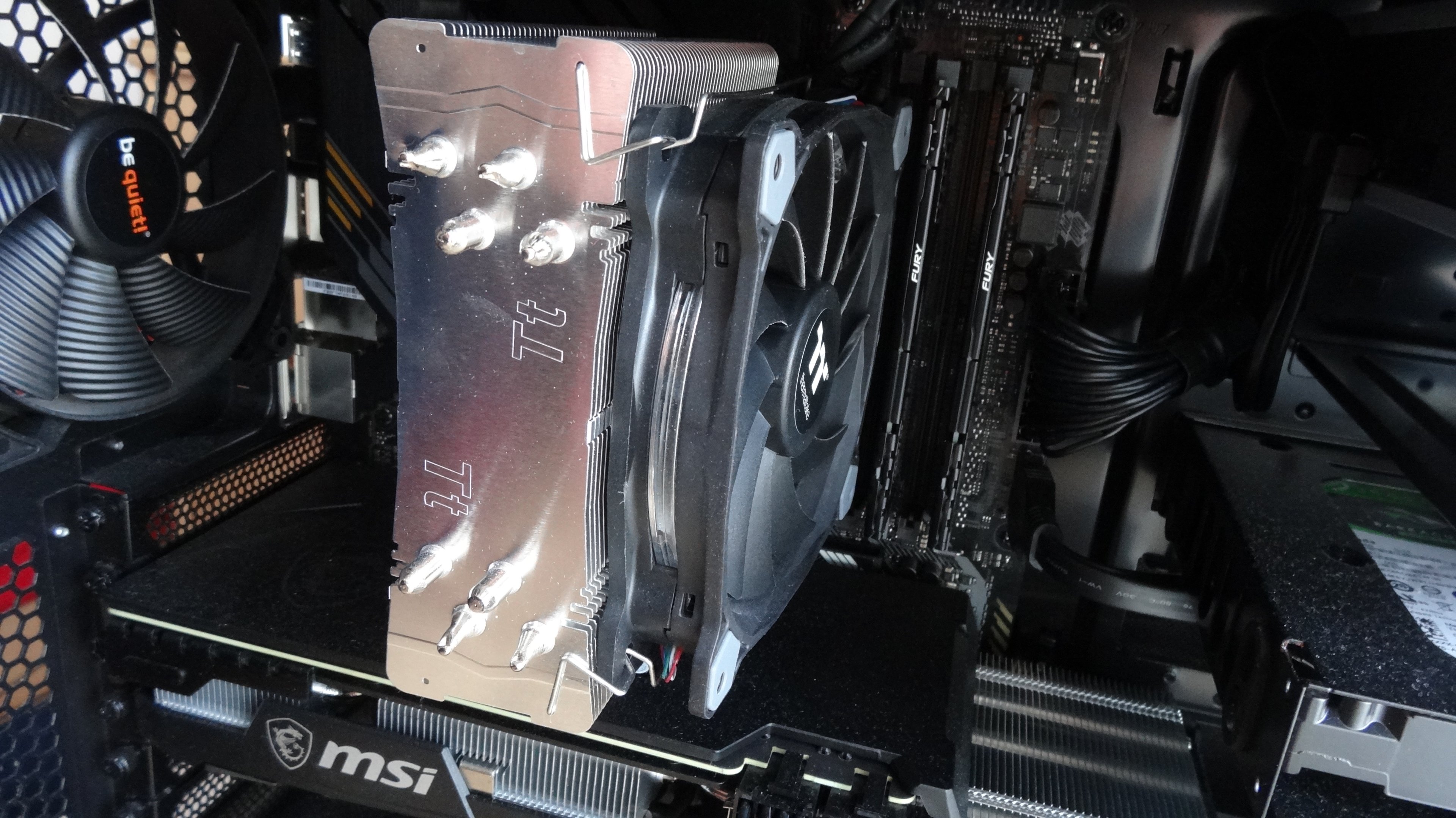

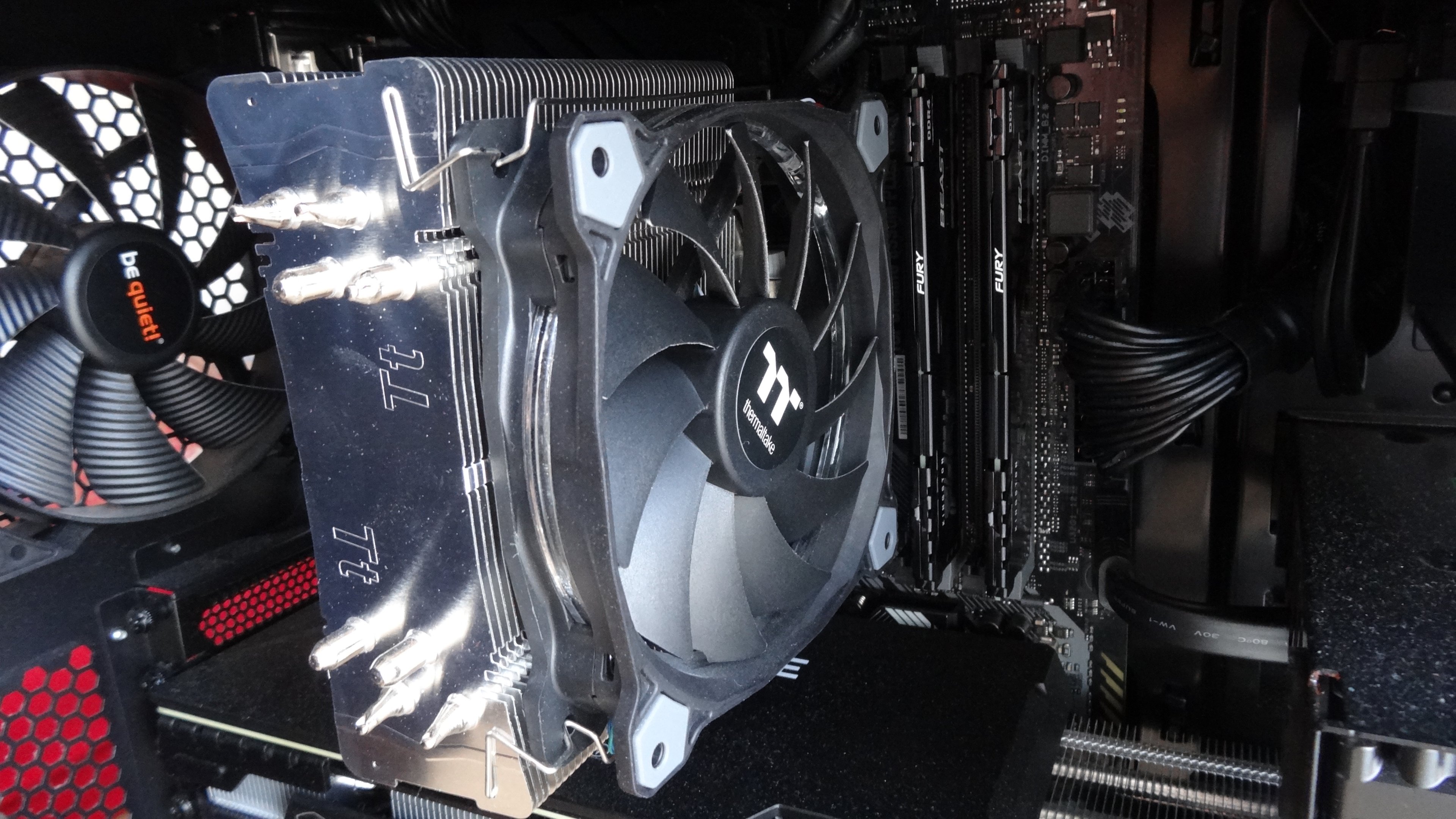

Ok Hier Zwei Fotos. Nein ich hatte es Falsch im Kopf, die Richtung der KLammern stimmt. Aber Hinten stecken die Klammern nicht im Kühlkörper weshalb die Klammern den Lüfter auch nur an der Vorderseite Anklammern. Es Richtig ins Bild zu Bekommen ist leider sehr schwer da die Bilder weiter innen sonst unscharf werden.

Ich weiß ja nicht was du da sehen willst, aber für mich sieht der Lüfter des CPU-Kühlers korrekt befestigt aus.

Ursprünglich war der Lüfter nur an einem Ecken fixiert ich konnte die abgefallene Klammer wieder auf der Vorderseite Reintun so wie auch die Obere KLammer nur auf der Vorderseite am Kühlkörper hängt. Die Beiden Hintereren Klammerhälften sowie die Hinteren Beiden Vertiefungen Sind nicht Befestigt.

Durch die Verlinkte Anleitung habe ich es selbst Fertiggebracht die 2 Klammern einzustecken und weiss jetzt wieso sich der Lüfter des Kühlers gelöst und dadurch wahrscheinlich auch die Klammern Rausgerissen hat. Die Obere Klammer Stimmt nicht. Sie kann nicht beide Punkte wo sie sollte GLeichzeitig fixieren aber ohne es abzutasten ob es jetzt sitzt sieht man das gar nicht weshalb es der Alternaste Tehiker nicht bemerkt hat.
