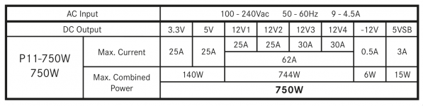

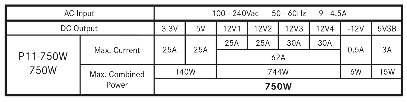

Laut Handbuch haben 12V3 und 12V4 mehr Dampf als 12V1 und 12V2:

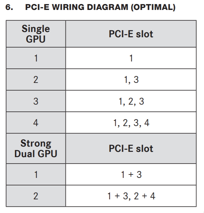

Wie man Grafikkarten optimalerweise verkabeln soll, ist auch beschrieben:
