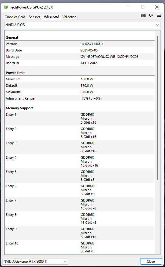

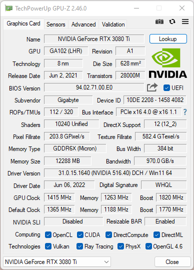

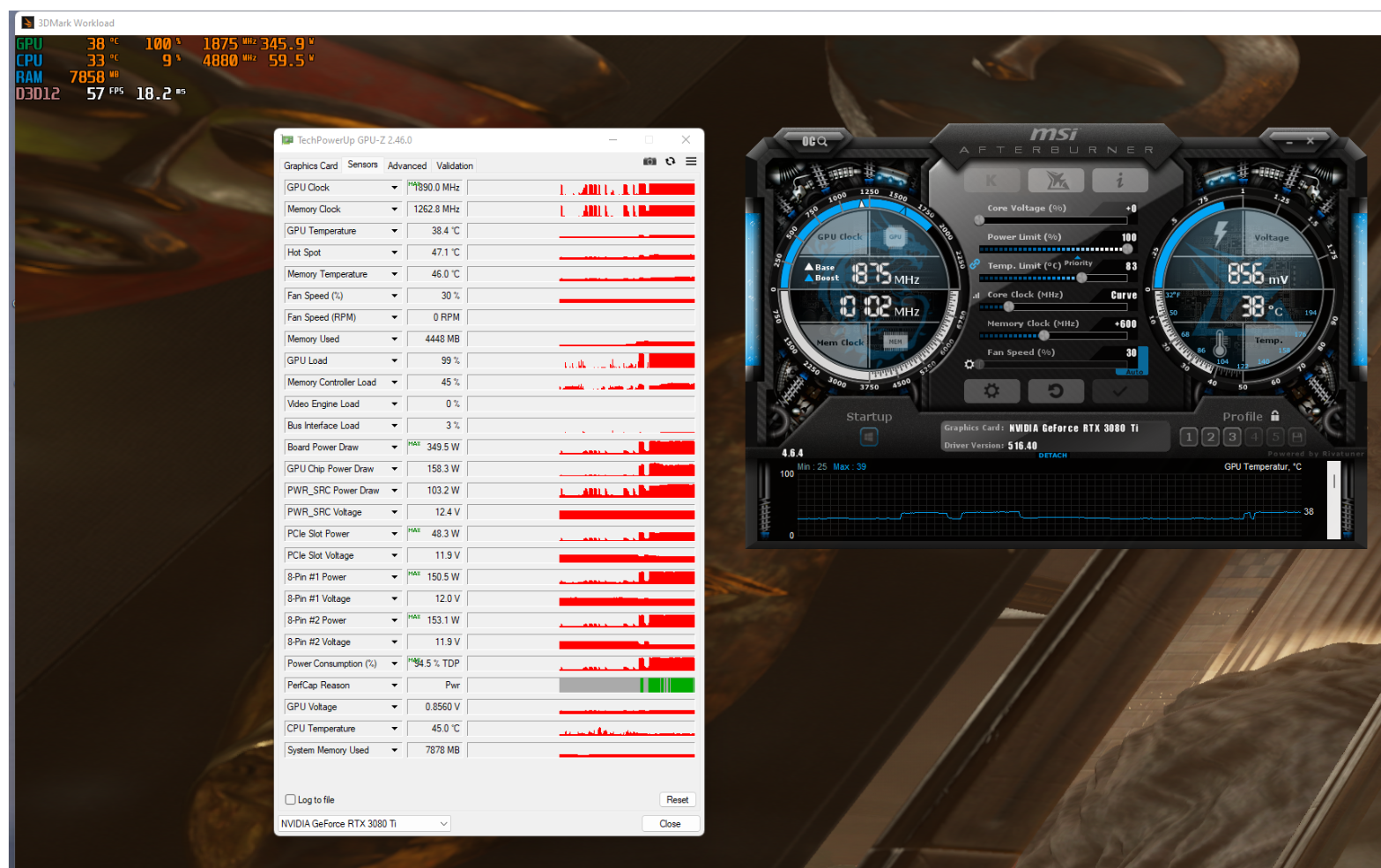

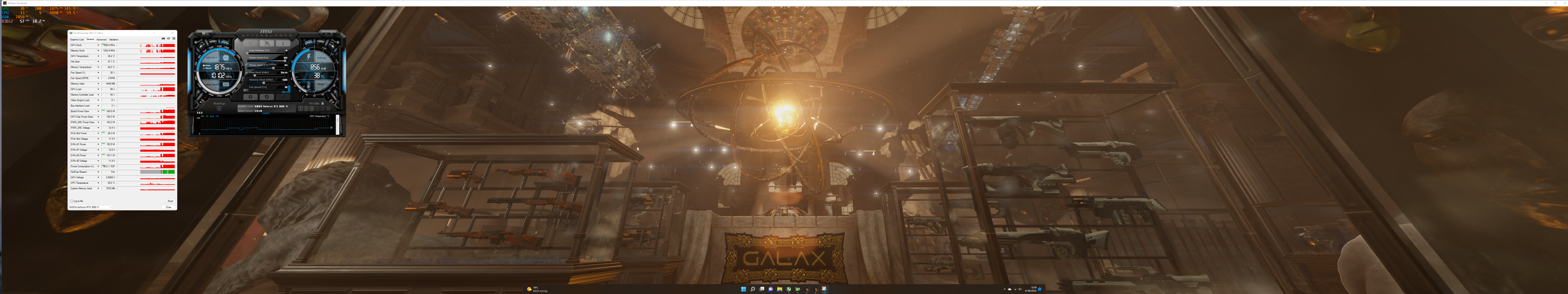

Die Gigabyte Grafikkarte soll eigentlich ein PL von 370W haben. Egal was ich tue, ich komme aber nicht über 350W. Siehe Screenshots TimeSpy Extreme bei einer Auflösung von 760x1440 (Triple WQHD).
bisher hatte ich ein Riser Kabel PCIe 4.0 von Thermal Grizzly verbaut, hatte zunächst dieses in Verdacht. Laut Support von TG sollte das Riser Kabel aber die vollen 75 des PCIe liefern. Heute den Loop umgebaut und auf das Riser Kabel verzichtet, d.h. die Grafikkarte stekct direkt im PCI slot
Im Mainboard BIOS habe ich bereits diverse Einstellungen für den PCIe Slot durch. Auto, Gen3, Gen4
Hat irgendjemand eine Idee, an was das liegen könnte?

ich frage mich lediglich, warum im BIOS 370W stehen, ich im Afterburner 100% PL eingestellt habe und trotz 100% Auslastung bei einer Auflösung oberhalb von 4K max. 350 gezogen werden. In assetto corsa competizione bin ich trotz UV immer wieder im PL. Da ich hier gnadenlos im GPU limit bin, war ich auf der Suche nach ein paar% mehr Leistung. Es wäre halt schön, die aktuelle Leistung weiterhin zu haben, ohne immer wieder in PL zu rennen. 5% Reserve sollte die Karte ja noch haben
der Unzensierte schrieb:
was allerdings eine andere Karte ist. Habe die Aorus Extreme
Benni16it schrieb:
Die Karte läuft nicht Stock sonder mit Curve, sieht man ja auf dem Screenshot.. Also würd ich Spannung und Takt einfach erhöhen bis du bei den 370W bist wenn dir soviel daran liegt.:lol:
das habe ich ja schon getan. Wie man an dem Screenshot sehen kann, greift ja schon ständig das PL (grüner Bereich PerfCapReason PWR)
Wo siehtst du 100%? Auf dem GPU-Z Screenshot stehen 94,5% bei 349,5W.. das stimmt soweit.
Kanns sein dass die Karte einen Bios Switch hat?
im Afterburner sind 100% eingestellt. zu einem Bios switch habe ich noch nichts gefunden. Wobei interessanter Weise bei anderen Gigabyte Karten in einem Hardwarluxx Artikel (https://www.hardwareluxx.de/index.p...geforce-rtx-3080-ti-von-gigabyte-im-test.html) von einem "Standard Power limit" und einem "Maximalen" die Rede war. Wobei sich das wahrscheinlich auf die 100% (350Watt) und 105% (ca. 370Watt) bezieht. Das seltsame ist allerdings, dass im GPU-Z im Bios Tab Default und Max = 370 Watt sind. Adjustment Range ist -73% to +0%
Habs auf den Screenshots gesehen, kommt mir komisch vor. Ich kenns von meinen Karten dass Default 100% sind und ich noch Spiel nach Unten und Oben hab.
Ev. liegts daran dass eben 100% eigentlich nur 350W sind weil die Karte im Silent Bios läuft und nicht im OC Bios.. :confused_alt: Hatte auch den HWL Test gefunden.. dort steht die Karte hat einen Switch.. Aber auch höheres TDP Limit..

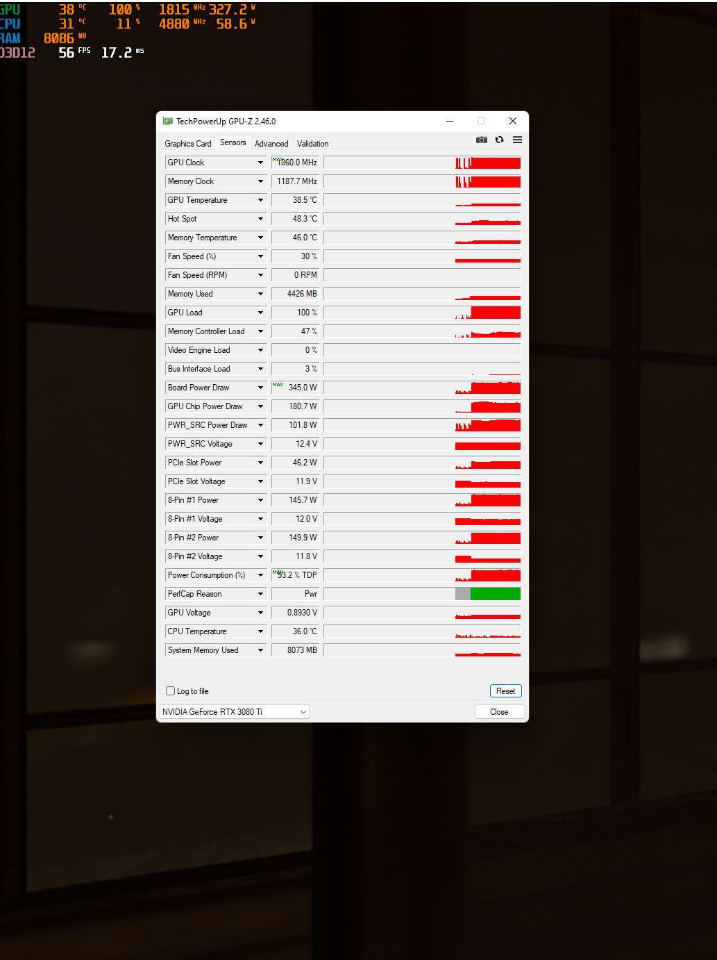

Wie siehts aus wenn du ohne Afterburner laufen lässt? Schon probiert?
@Tornavida Quatsch, er soll das auf dem Schirm haben. Und beim geringsten Anlass rechtzeitig reklamieren. Kann ja sein das Gigabyte das bei seinem Modell in der Zwischenzeit gefixt hat. Oder auch nicht.
Benni16it schrieb:
Ergibt Sinn dass eine Wassergekühlte Karte kein Silent Bios braucht.. ^^
TimeSpy Extreme in Auflösung 7680x1440ß Stock Settings ohne Afterburner. Da ändert sich nix
