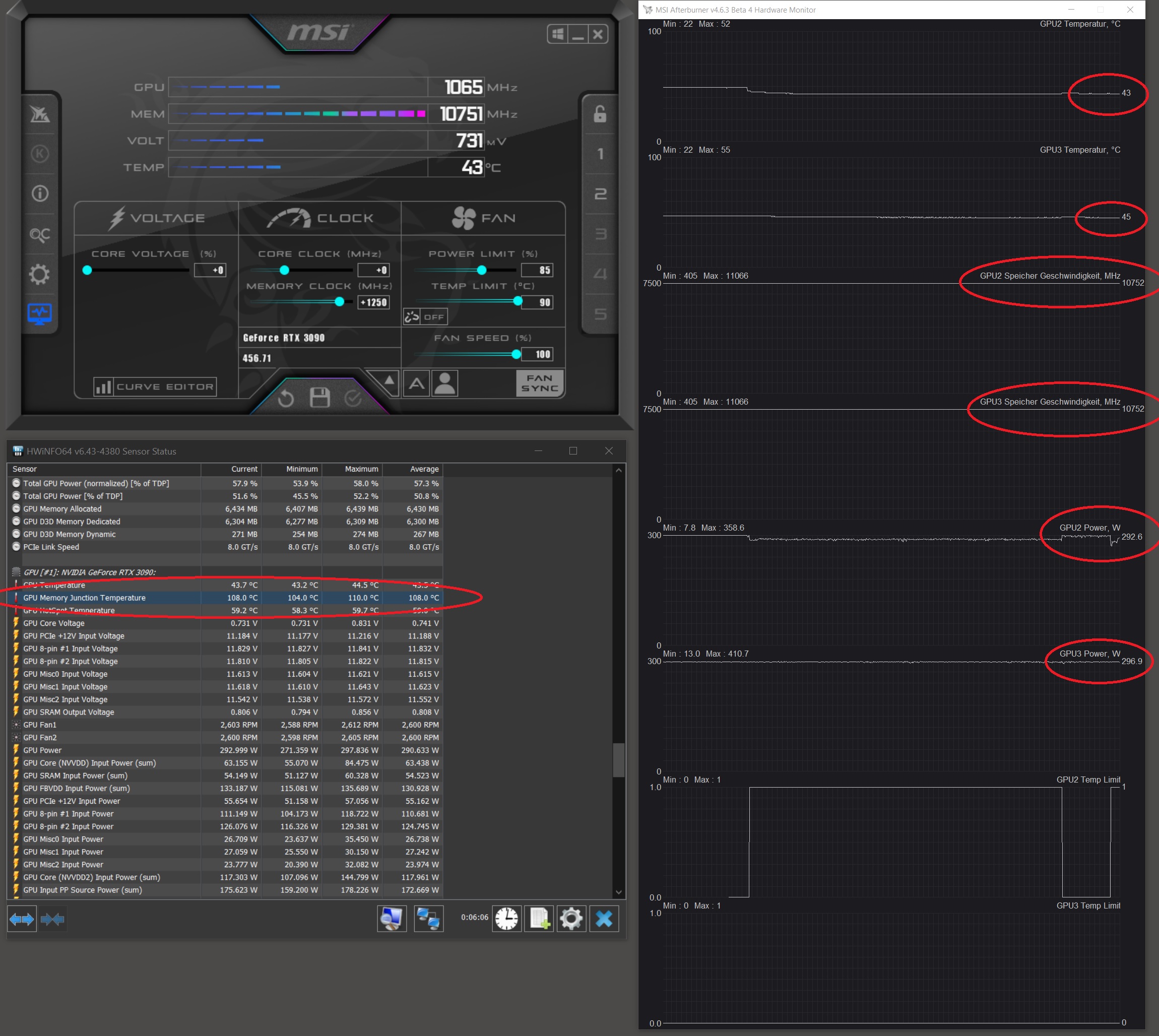

Trotz exakt gleicher Einstellungen und gleicher Temperaturen geht Karte 1 nach ca 2 Minuten ins Temperaturlimit und Leistungsaufnahme um ca 10% runter, Karte 2 läuft aber einwandfrei mit max Leistung. Beide Karten haben gleiche Temperaturen mit Luftkühlung (<50 Grad Celsius laut HWinfo, Lüfter 100%, offenes Gehäuse).
Im MSI Afterburner sind beide auf PL 85%, GPU Clock stock, Mem Clock +1300Mhz, CoreVoltage 0% Offset, Fan 100% und TLimit 99 Grad eingestellt.

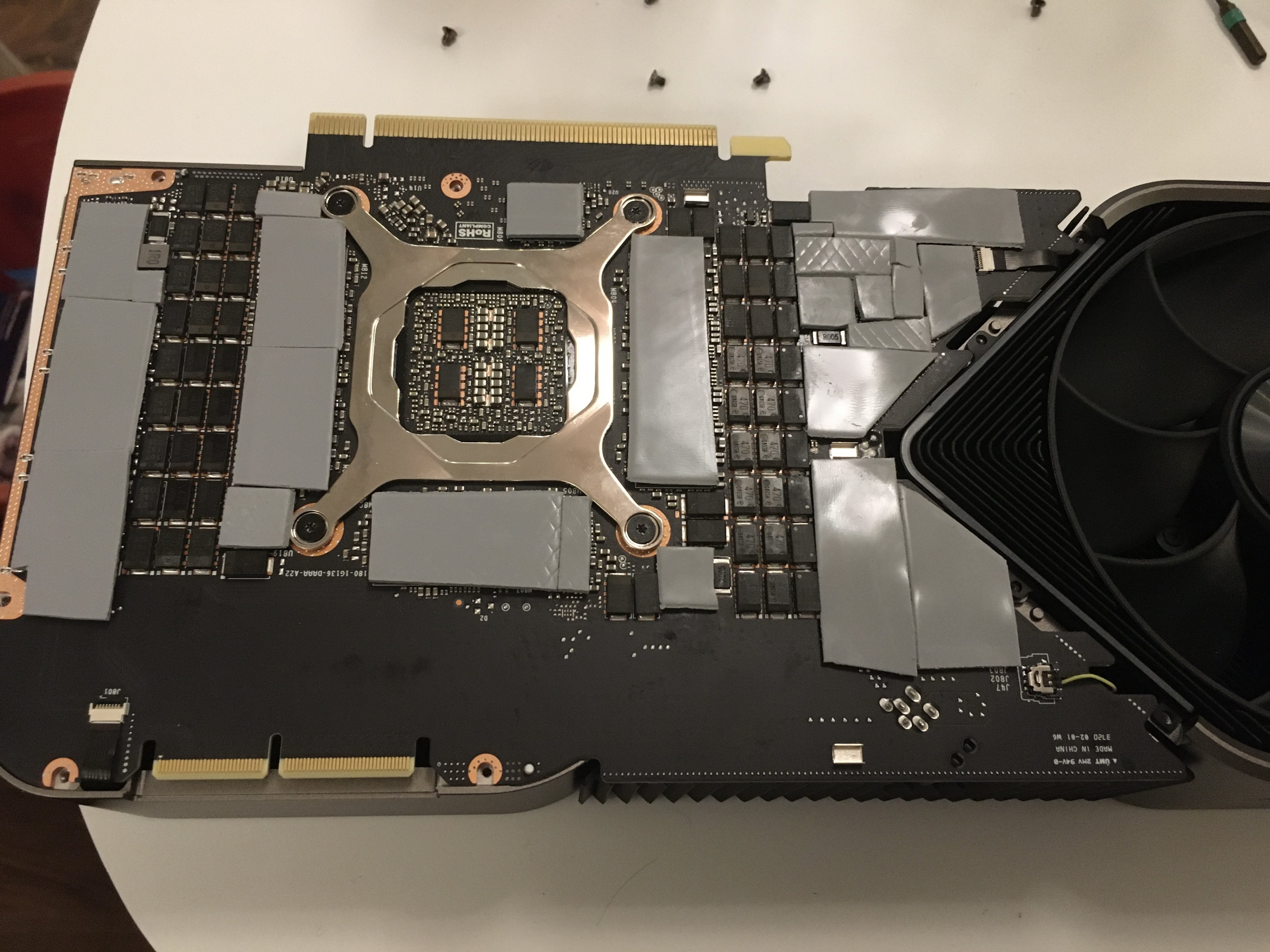

Hat hier jemand Erfahrungen zu Hotspots auf dem PCB, die sich darauf auswirken, jedoch nicht in der Software angezeigt werden? Muss ggf. das Bios aktualisiert werden? Ich hab die betroffene Karte gestern mal komplett zerlegt, Wärmeleitpads korrigiert, WLP der GPU erneuert, Backplate weg gelassen und Zusatzlüfter draufgelegt. Alles brachte keine Besserung.

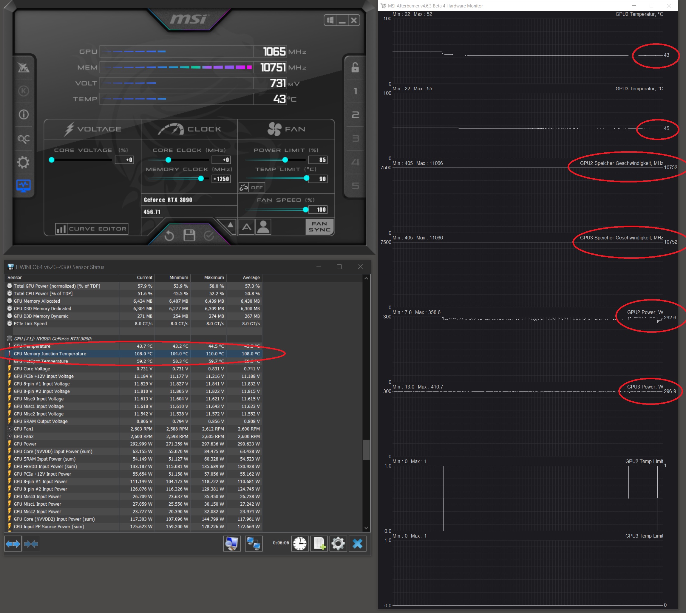

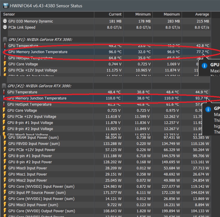

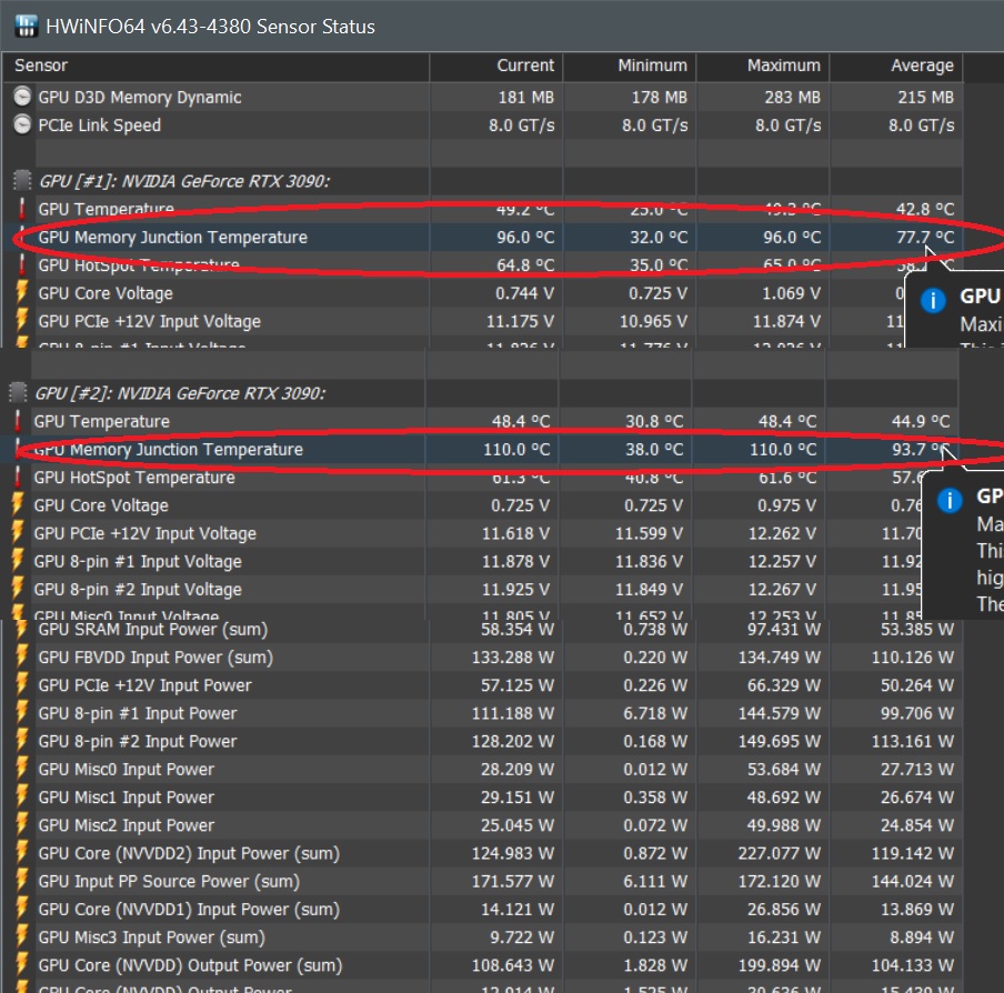

Ich hoffe, man kann genug erkennen. Ich habe die entscheidenden Werte eingekreist. Beide karten haben ca 108 Grad Speichertemperatur. Die eine throttlet so gerade eben, die andere noch nicht. Dabei spielt die GPU-Temperatur keine Rolle.
Die Schwankungen kommen von dem Anpassen des Speicher Takt OC's. Tatsächlich spielt das aber keine wirklich große Rolle. 3-4 Grad weniger bei über 10% Leistungsabfall.
Der GPU Takt schwankt zwischen 1060 und 1080, die Spannung liegt mit 731mV auf einem konstanten Niveau. Von daher glaube ich nicht, dass Undervolting da noch viel bringen wird. Die 85% PL beziehen sich auf den Sweetspot aus max Leistung und geringster Leistungsaufnahme

Bei 108°C Speichertemperatur laufen die Karten knapp am Limit. Bei 110°C wird runtergetaktet.
Schon 1-2 Grad Unterschied zwischen den Karten könnten das Verhalten erklären.
Wäre mir persönlich bei 24/7 definitiv zu heiß, zu nah am Limit. Aber Du baust ja eh auf Wasser um, ich weiß nur nciht wie das ist mit den Chips auf der Rückseite... War doch so bei der 3090, oder?

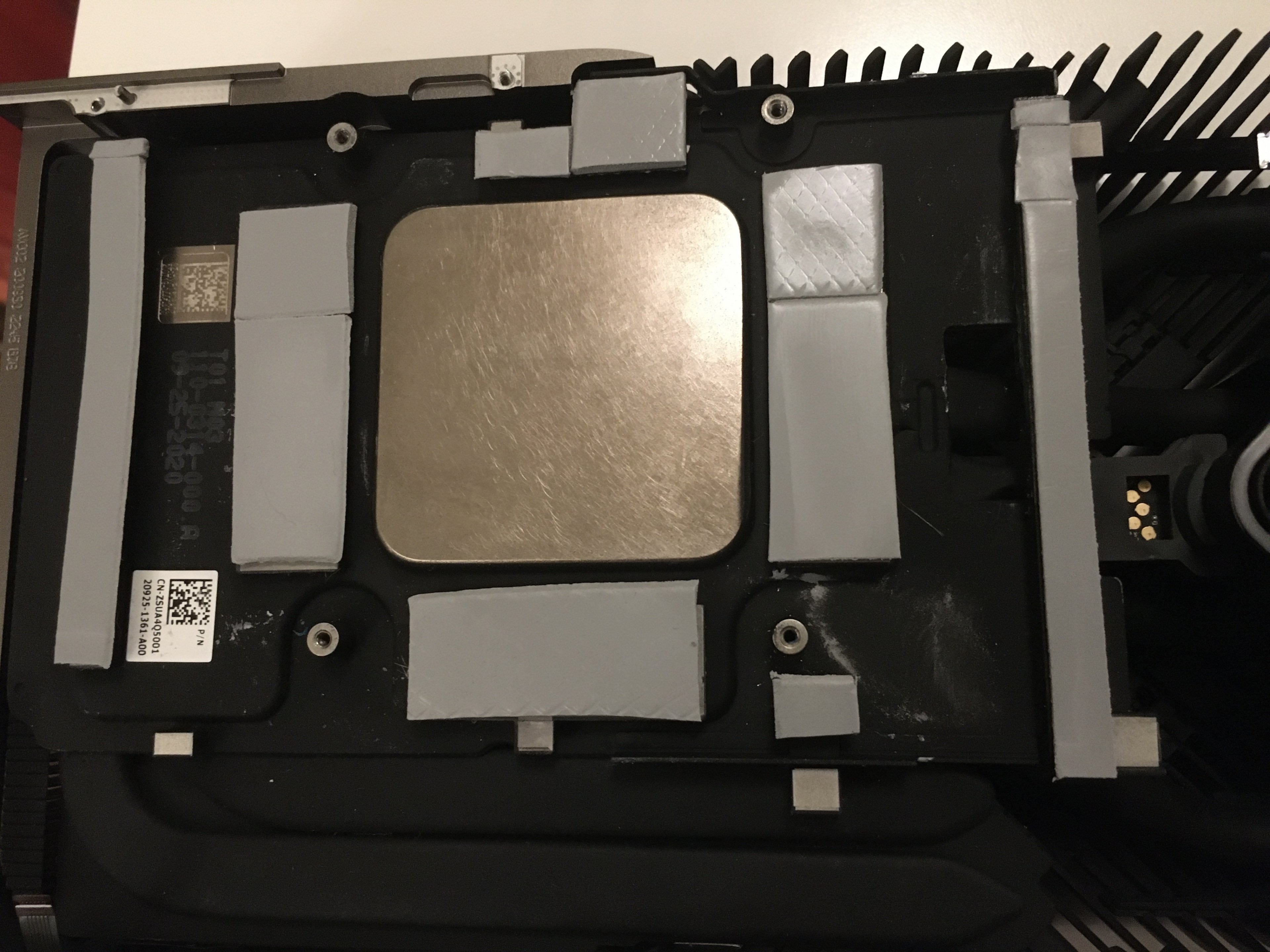

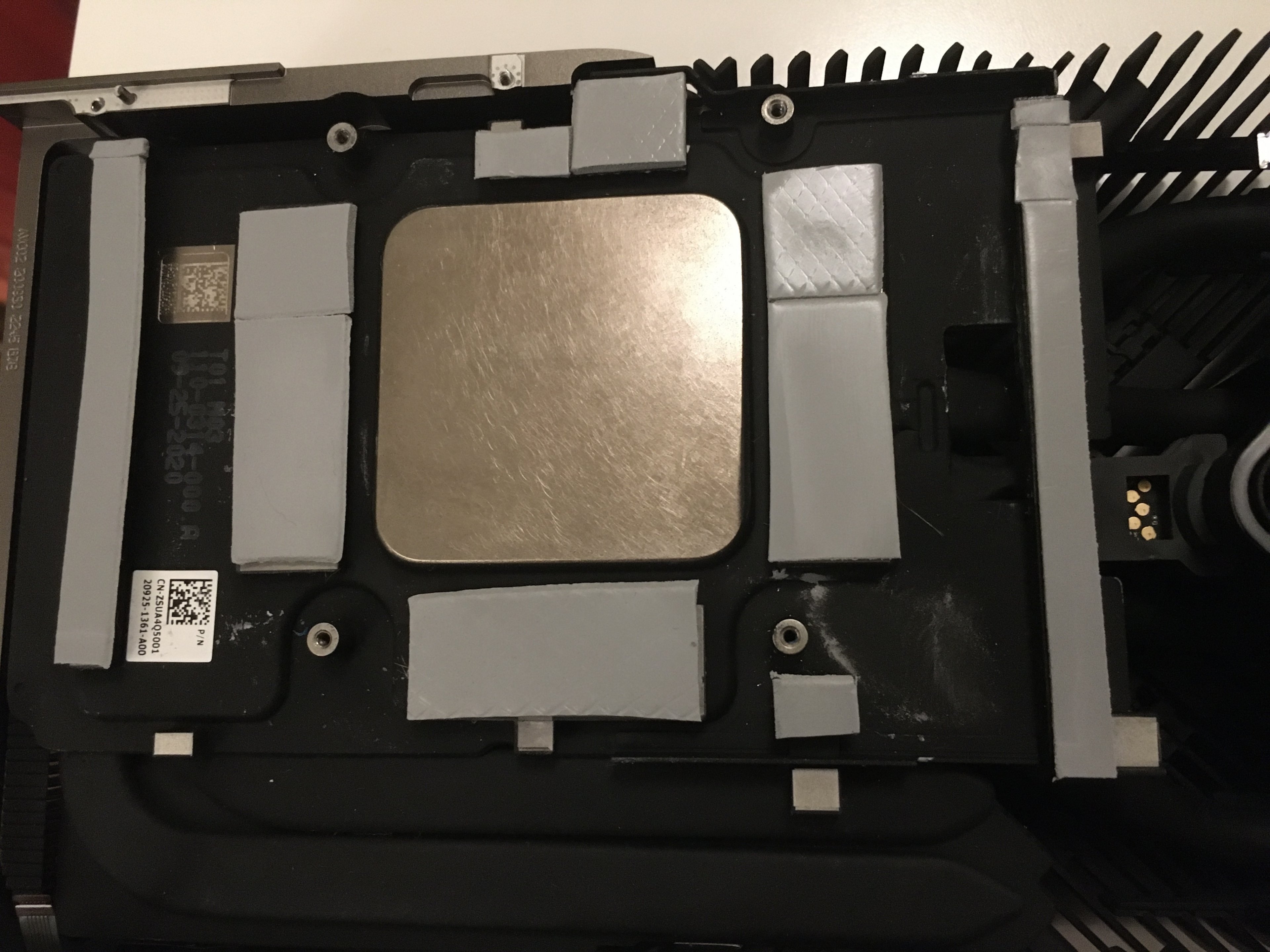

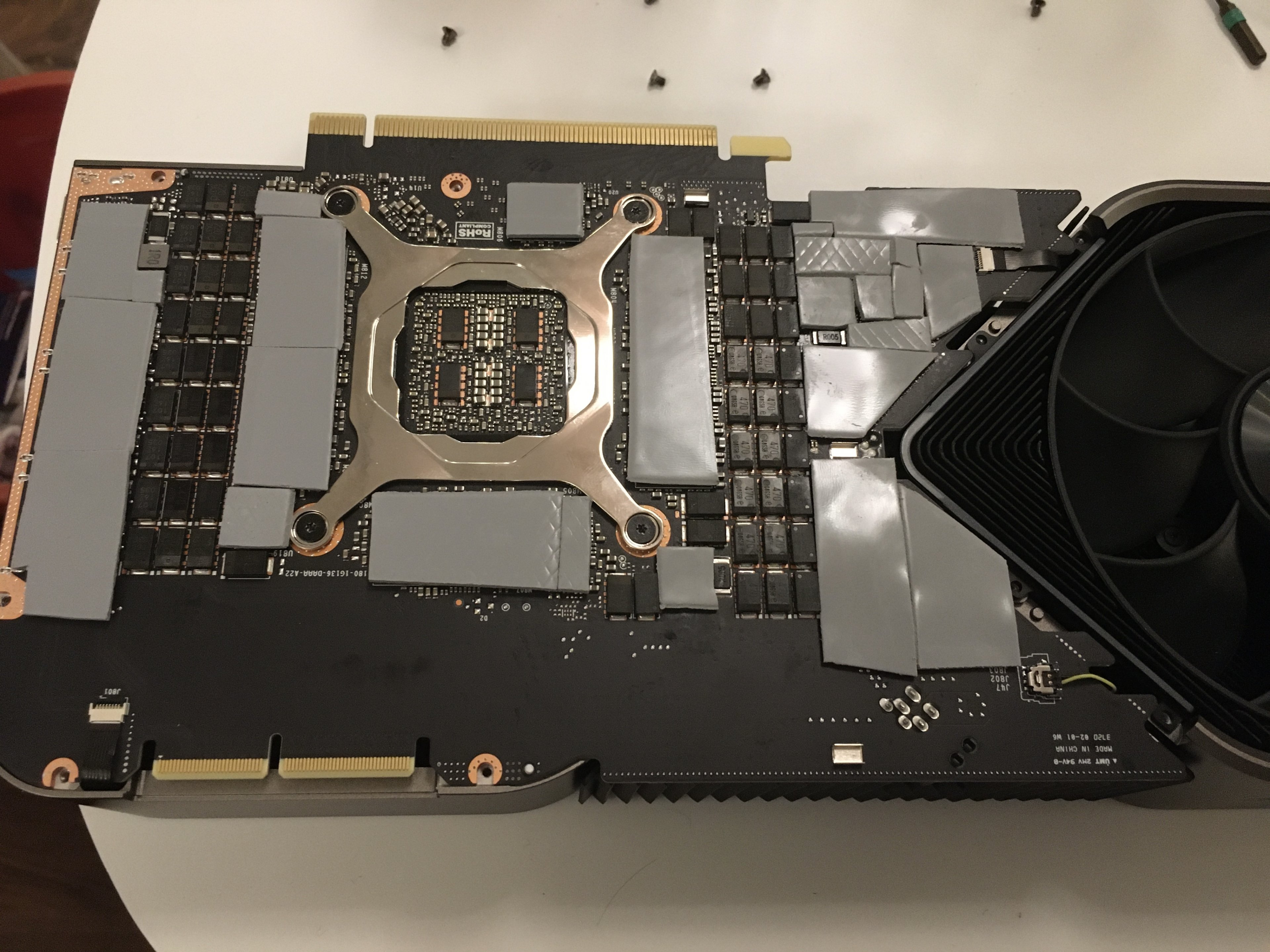

Finale Rückmeldung nach diversen Recherchen im Netz. Basis für meinen Mod ist dieser Beitrag: https://www.overclock.net/threads/possibly-widespread-cooling-issues-on-rtx-3090-fe.1775245/page-2
Ich habe die Wärmeleitpads komplett getauscht, WLP erneuert und danach die Karte wieder zusammen gesetzt. Satte 14 Grad Kelvin Differenz. Lüfter von 100% auf 70 runter. Schon traurig, dass ne 1500€ Karte nachträglich gemoddet werden muss.
Der Wasserkühler wird dann den Rest erledigen. Vielleicht auch für Spieler interessant, wenn der VRam viel gefordert wird.

SOoooo!
Ich habe durch diesen Therad hier erfahren das mit dem Mod tatsächlich was möglich wäre.
Für mich hat nur die backplate schon gereicht zu modifizieren mit den Thermalright 1.5mm pads.
Durch den link von Mr.Courious zu overclock.net gab es hübsche Bilder und sehr viele Beispiele.

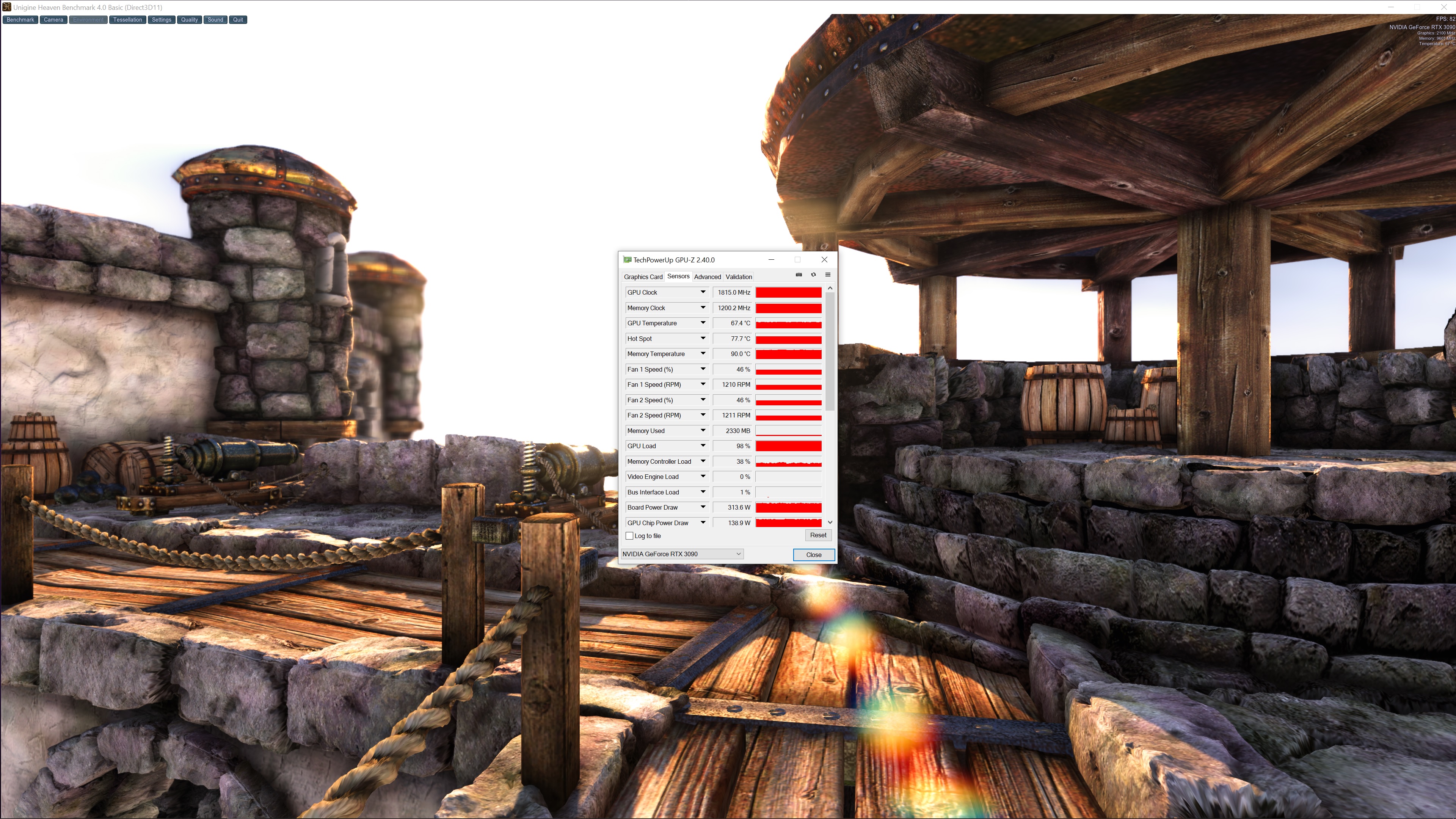

Mein VRAM hat bei GPU-Z auch seine 104c beim zocken angezeigt.
Die Lüfter gingen immer wieder mal auf 1500rpm hoch und dann wieder runter zu 1150rpm.
Die GPU ging dann von 66c dann auf 62c runter.. für mich irgendwie dumm.
Also mal versucht was die anderen machen.
Es ist echt leicht. 30min Zeitaufwand. Ruhige Hände.
Habe die Karte dann von 104c MJT auf 96-98c hinbekommen in Heaven.
RDR2 hat mir dann trotzdem 100c auf GPU-Z anzeigen lassen.
Der Fehler bei mir war das ein wenig von dem Pad an einer Ecke rausgequillt hat.
Hatte eh schon versucht alles so gut und sauber wie möglich zu machen.
Auch habe ich es aus angst etwas zu lasch angeschraubt..
Dachte mir nichts dabei und schlief eine nacht drüber.
Zum Glück aber lies es mir keine Ruhe.. verbesserung war ja da.. aaaaber:
Im overclock.net Forum hieß es "There is no space for failure". Sowas wie "Da ist kein Platz für Fehler."
Also das Stücken das da rausgequillt hat weg gemacht und alles nochmal sauber abgecheckt.
Dann.. wie ich finde auch das wichtigste ist der Anpressdruck beim anschrauben der Backplate.
Wenn der PCI-e Slot zu euch schaut. Sprich der Lüfter ist Rechts von der Karte.
Dann solltet ihr da wo das "RTX 3090" steht mit drei-vier fingern andrücken.
Aber richtig andrücken, aber übertreibt es nicht.
Während ihr andrückt schraubt ihr die oberste mittige schraube zu und dann die untere.
Ohne den Anpressdruck zu verlieren.. auch dann die zwei linken schrauben.
Dann drückt weiter auf die Karte in der nähe vom V.
Dort sind 4 weitere schrauben. Drückt dort direkt am V und schraubt erst die zwei mittleren zu.
Danach die äußeren...

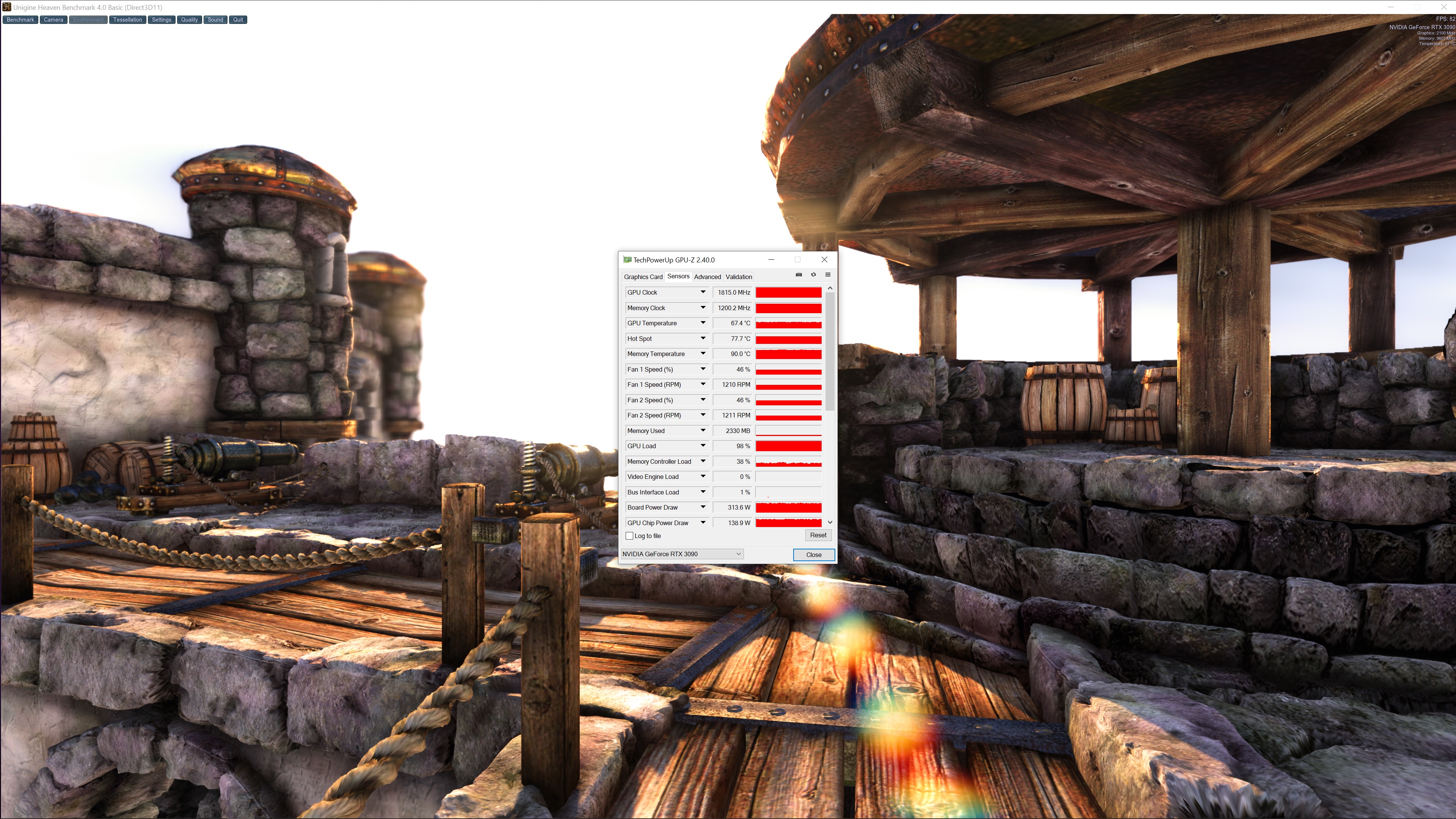

was soll ich sagen.. seht einfach selbst:
NUR mit dem padmod auf der Backplate und der "richtigen" technik beim zusammenschrauben
bin ich einfach ganze 14c gefallen.
von 104c auf satte 90c~
das kann sich schon sehen lassen für eine FE!
vorallem war dann der Lüfter bei konstanten 1150-1200rpm~
ohne aufdrehen~
Grüße c:
