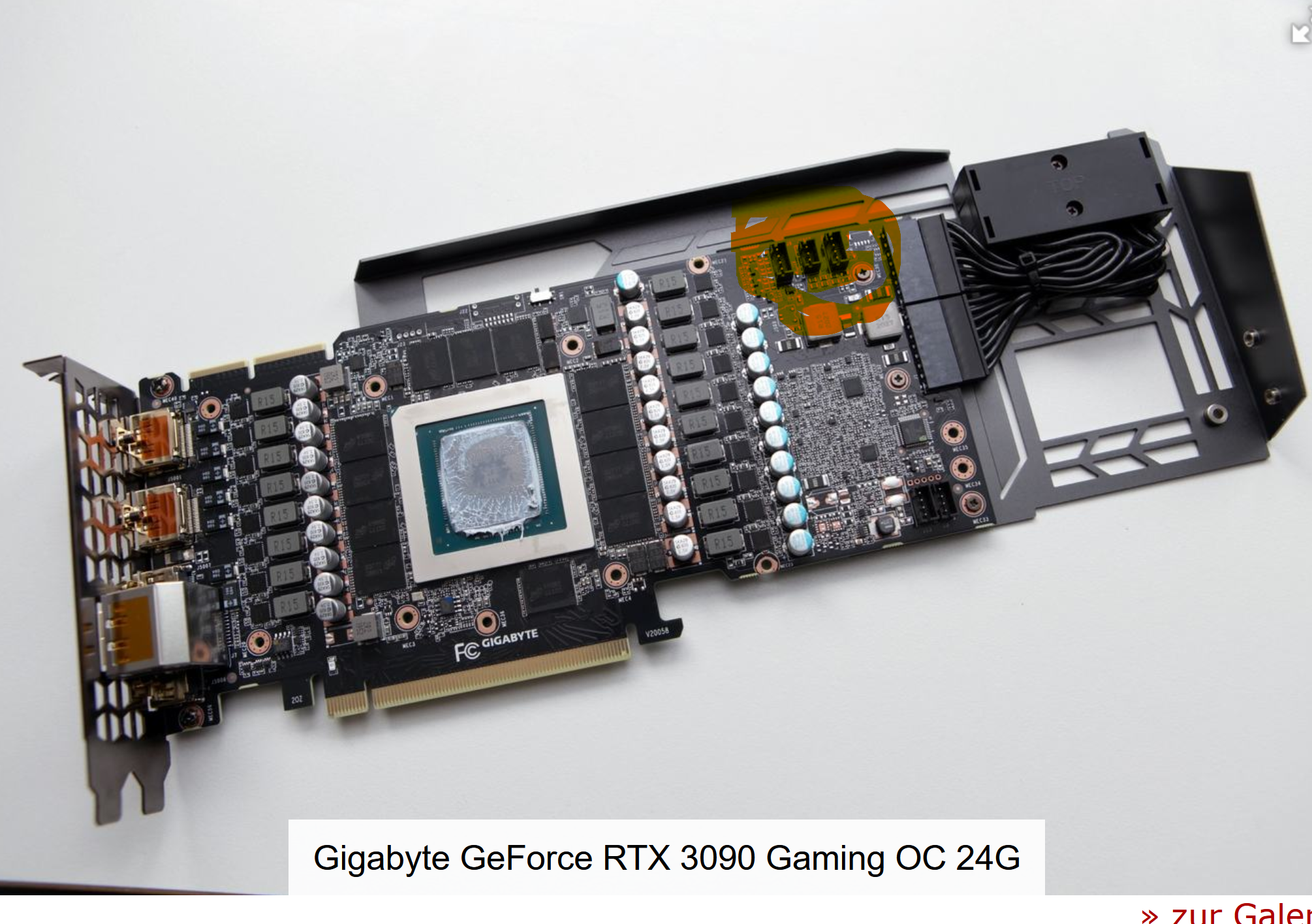

Schau mal mit ner Taschenlampe zwischen Kühler und PCB ob du erkennen kannst, dass alle drei (drei oder ein Splitter, ist leider zu unscharf das Bild...) Stecker sitzen, vielleicht hat sich nur was gelöst durch Transport usw.
Ansonsten lad dir mal "Fan Control" runter und lass die Sensoren erkennen. Damit kann man bei drei GPU Lüftern auch alle drei manuell steuern, die regelst du dann und schaust ob sich was tut. Wenn nicht defekt / Stecker lose.
