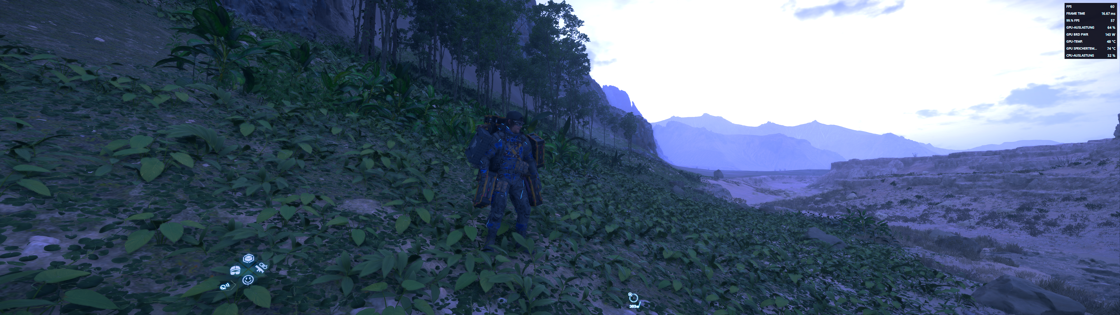

Ich verwende diese Kombination und bin sehr zufrieden, ausschlaggebend für den Wechsel war die Arbeit und nicht das Gaming. Mir reicht hier in den meisten Fällen DFHD und es sieht wirklich mit dem passenden Upscaling sehr gut aus. In DQHD sieht das ganze sicher noch besser aus, aber mir reicht das so. Das ist eimal etwas anderes.
Hier ein Beispiel aus Death Stranding 2 in maximalen Einstellungen mit FSR4 ohne FG und RT Hoch:
