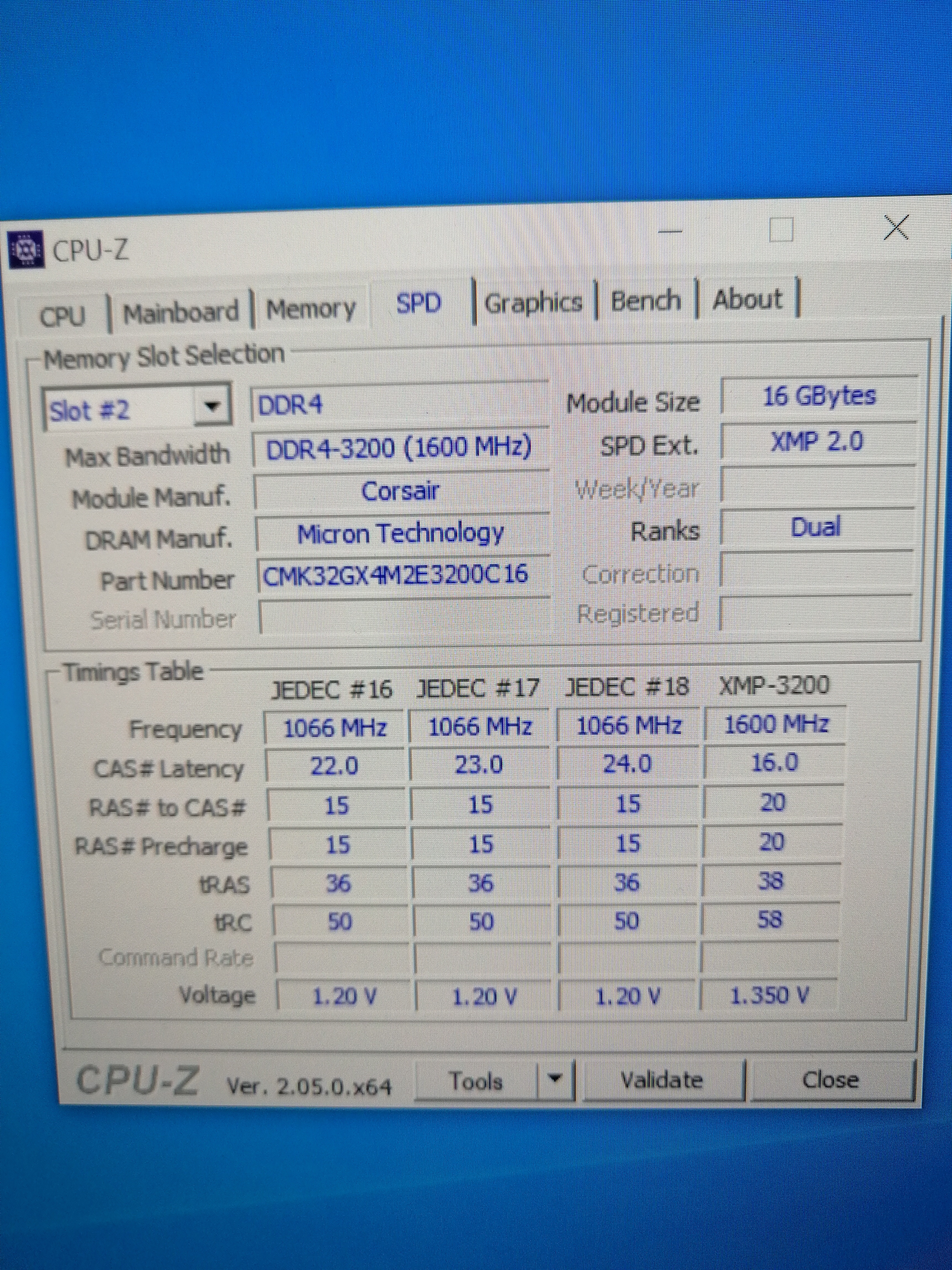

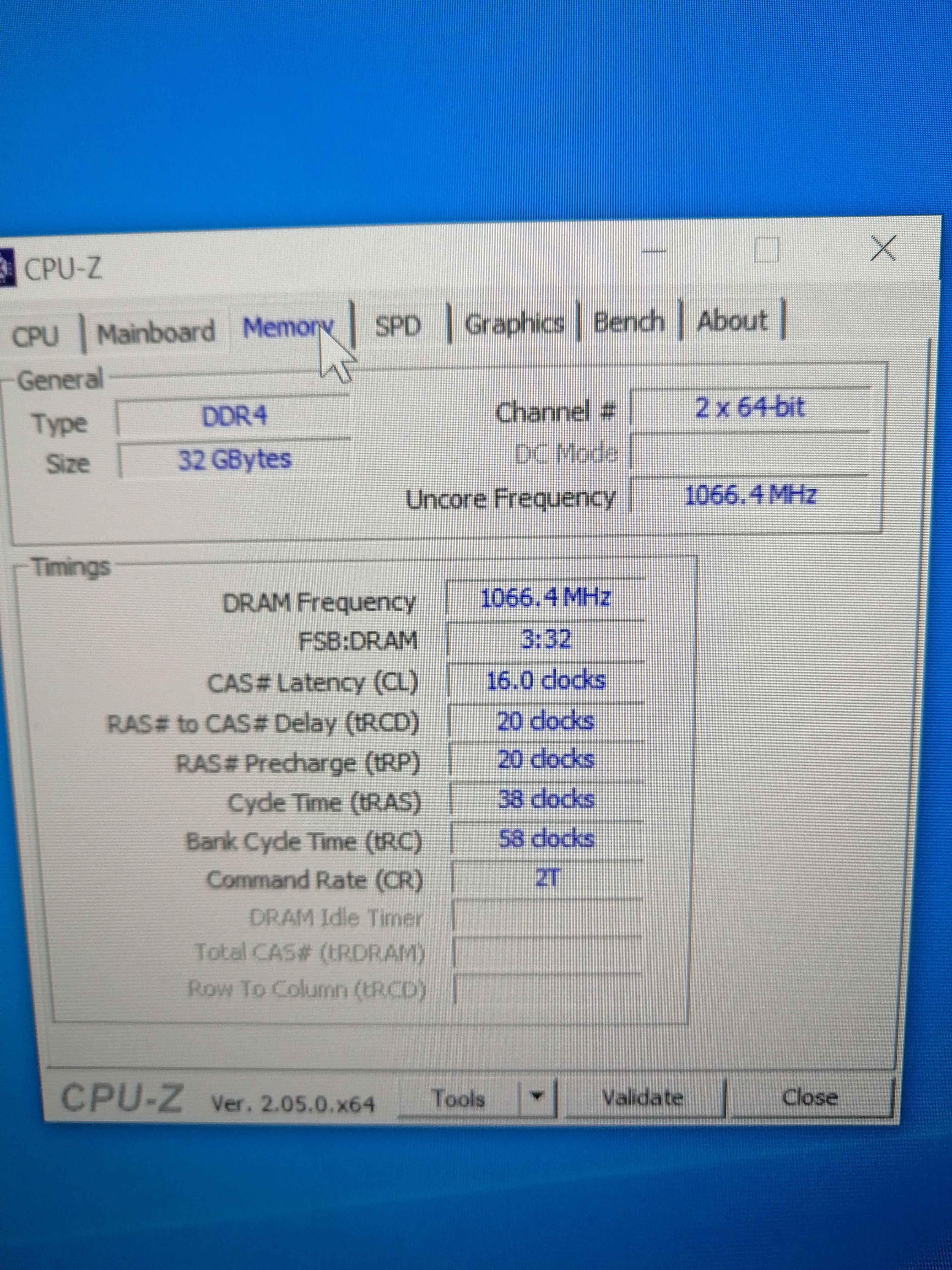

Zeig mal Screensshots. Das klingt so als würde der ram normal laufen.
CpuZ --> Memory Reiter und SPD Reiter.
Davon mal einen Screenshot.
Oder habe ich hier einen Denkfehler?

sicher, dass du da nichts manuell verstellt hast? die laufenden timings in cpu-z sind die vom xmp, der takt jedoch nicht. sieht aus, als wenn xmp geladen, aber dann die geschwindigkeit auf 2133 gestellt wurde.
Reaktionen: cvzone

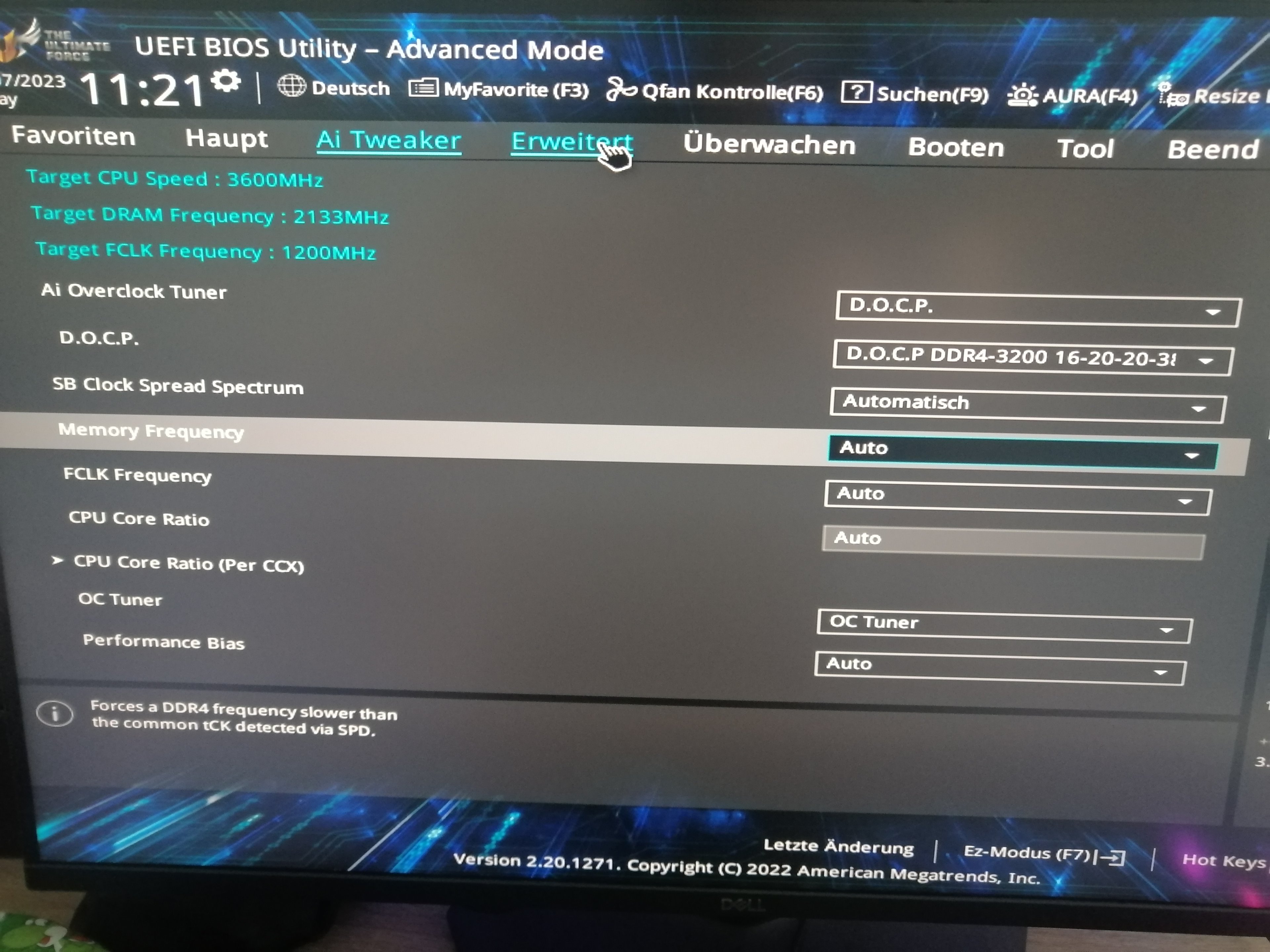

XMP Timings aber Takt nicht aktiv. Es sieht so aus, als sei 2133 Mhz manuell eingestellt und überschreibt den Takt des XMP, so wie es 0x8100 beobachtet hat.

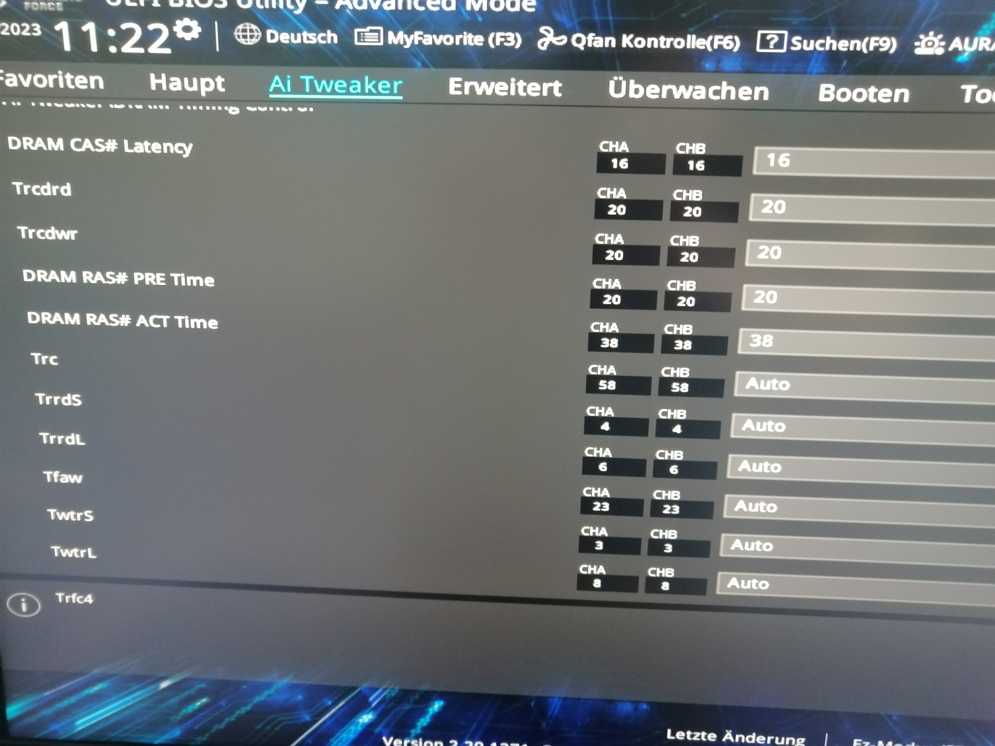

Also mal die Einstellungen im DRAM Menü des UEFI prüfen.
Reaktionen: DJMadMax
Der Rest steht alles auf Auto.

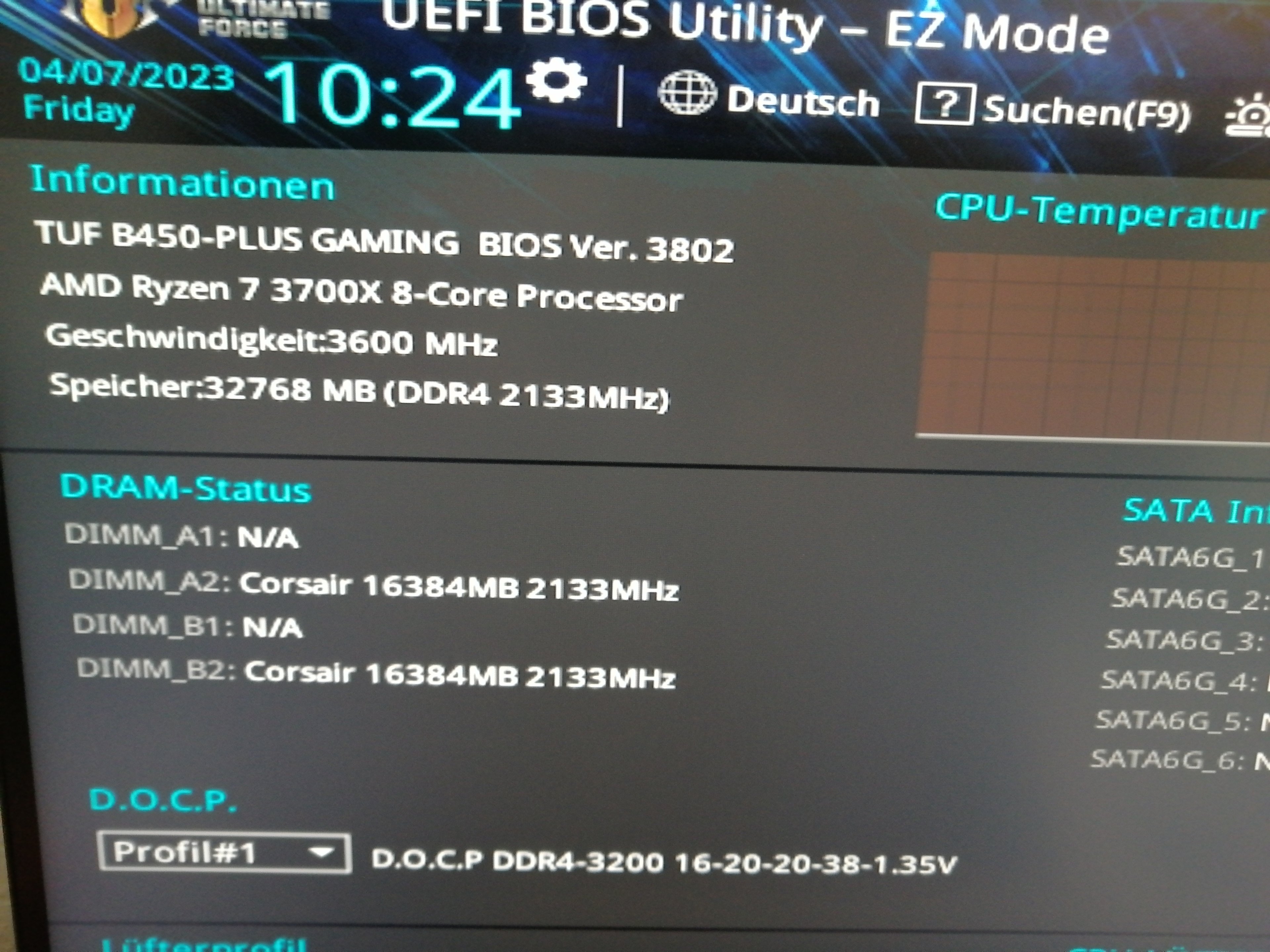

RAM ist in Port 2 und 4. Das System startet ohne Probleme durch

Und wenn du Memory Frequency einfach mal auf 3200 Mhz manuell stellst?
Sofern das auch wieder auf 2133 Mhz hinausläuft, dann stellt sich das Board als Fail Safe automatisch zurück. Dann mal die DRAM Spannung auf 1,38 bis 1,4V setzen.
...oder alternativ die Spannung des CPU-Speichercontrollers minimal anheben.
Wie heißt der denn bei AMD / Zen2? Da bin ich leider überfragt. Bei meinem 8600K hatte es jedenfalls seinerzeit geholfen, die Spannung des Speichercontrollers (nicht des Speichers selbst) minimal anzuheben, sodass dieser auch mit 4000er RAM stabil lief.
Dram Spannung anheben hat nichts gebracht. Bin mit der Spannung auf 1.39V gegangen. 1.4 werden mir als rot angezeigt, dies habe ich nicht probiert.
Taktrate Manuel angepasst, aber laut CPU Z ändert sich nichts.

Das einzigste was sich geändert hat ist das DRAM Target Frequenz sich im BIOS jetzt ändert. Vorher war der Wert wie im Bild fest auf 2133. Jetzt erscheint der Wert im BIOS den ich auch einstelle aber nachdem booten steht in cpu z immernoch 1065.
