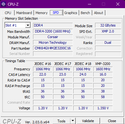

@DerDa81 Bitte "SPD" posten. Bzw. wo sitzen denn die Riegel?
Einer ist auf Bank 1, was schon mal Käse ist. :)

Ist doch schon aktuell und mit dem einen SPD Screenshot und dem memory Tab zusammen kann der andere Riegel ja nur in Slot drei Stecken.

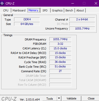

Mensch, das wars. Die beiden Riegel steckten in Slot 1 & 3, jetzt in 2 & 4 und es läuft. Ja Wahnsinn. Mag mir jemand kurz erklären, was der Unterschied im Dual Betrieb zwischen 1 & 3 bzw. 2 & 4 ist? Das war mir gar nicht bewusst, dass das eine Rolle spielt. Dachte bisher immer, das wäre egal?

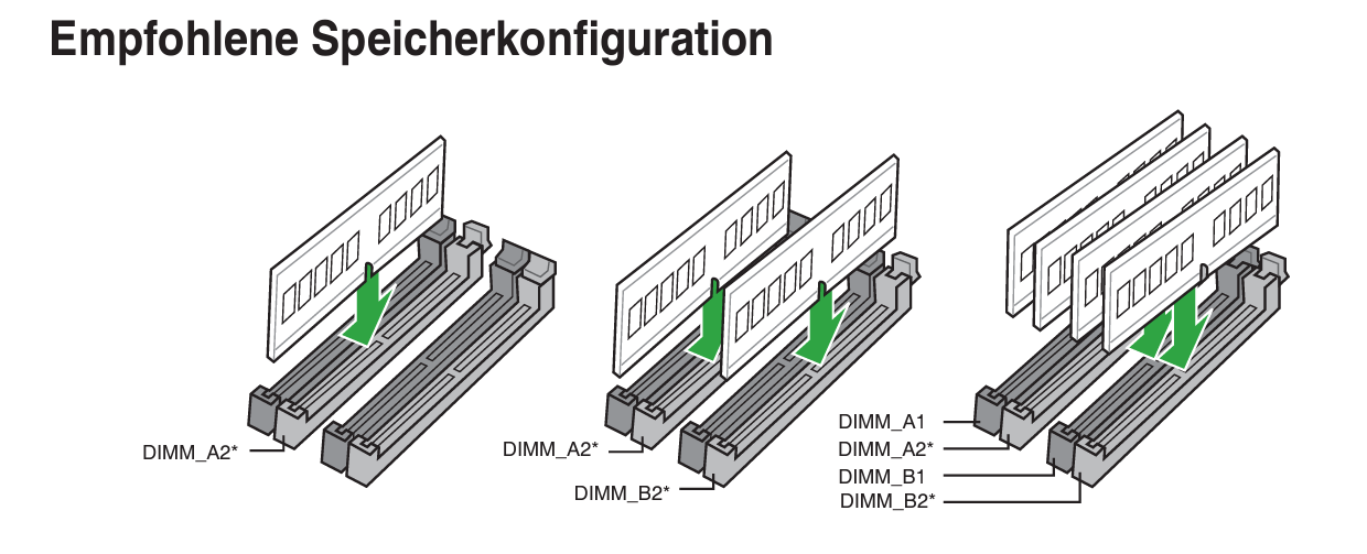

Da muss man allerdings mal erwähnen, dass das in jedem Mainboardhandbuch steht, wie der Speicher (je nach Anzahl der Module) einzubauen ist. ;)
Hier mal das Bild aus deinem Handbuch. Allerdings wird die Wichtigkeit nicht wirklich ausreichend erwähnt...
