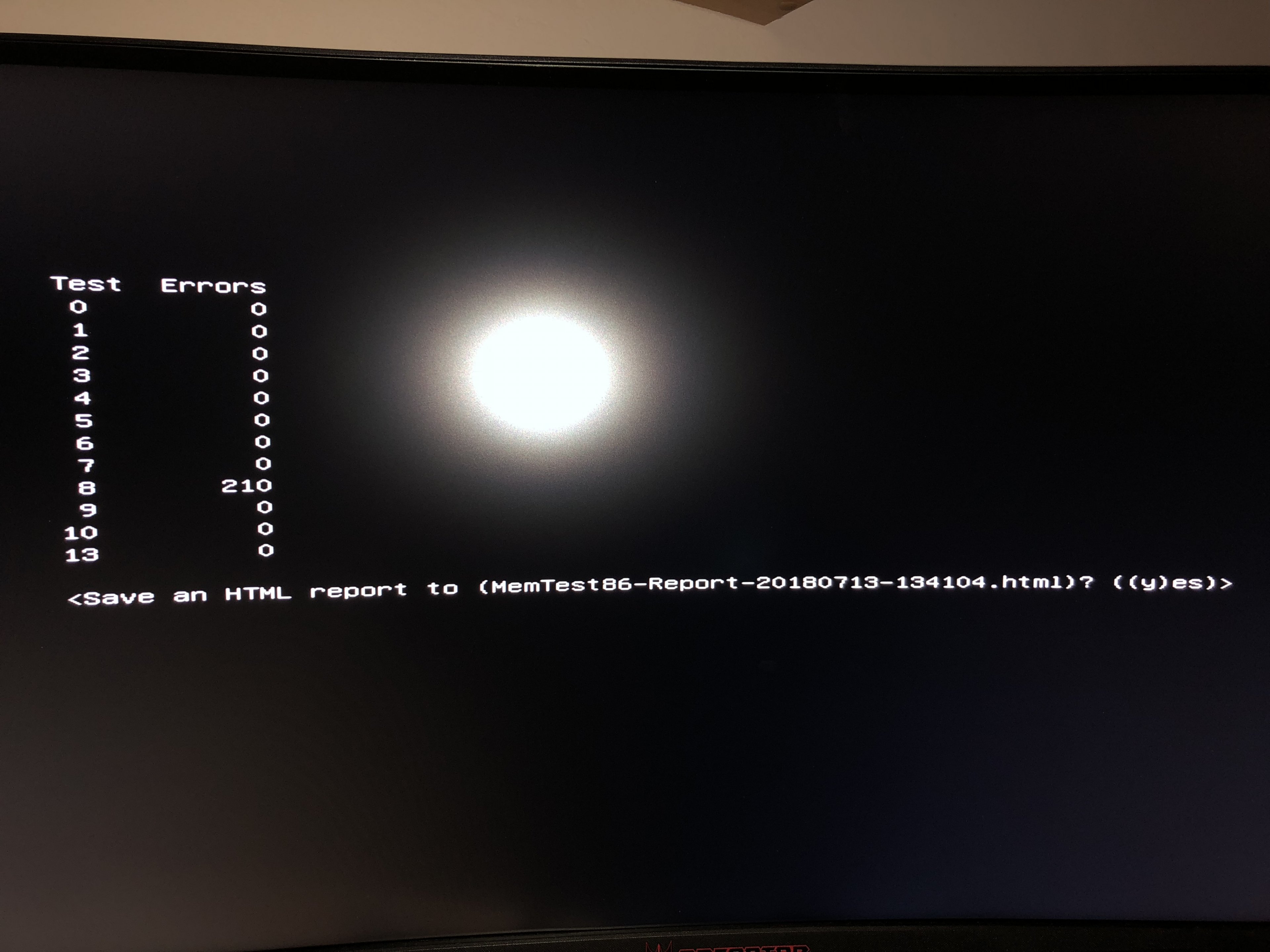

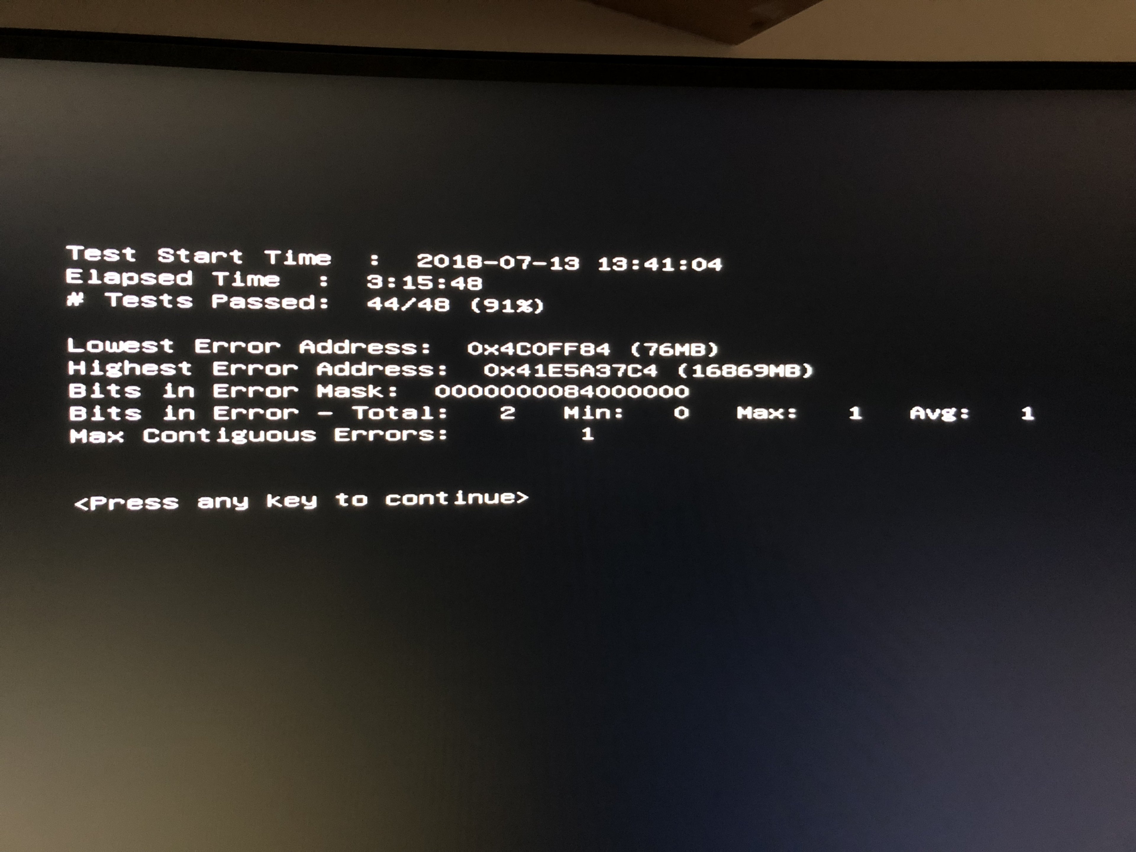

Ich habe einen Memtest nochmal laufen lassen mit den Standart DOCP Profil, Bilder sind im Anhang.
@slumpie ja beide sind in einem Ordner aber es tut sich absolut nichts.

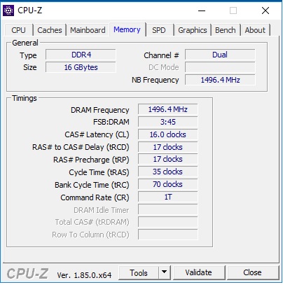

Was mich nach wie vor stutzig macht, dass der Aegis "nur" mit 2933MHz und mein Corsair mit 2993MHz läuft.
@Qarrr³
Die 2993 MT/s stammen vom DDR4-3000 Teiler (bei 99,8 MHz Bustakt). Das andere ist der DDR4-2933 Teiler.
