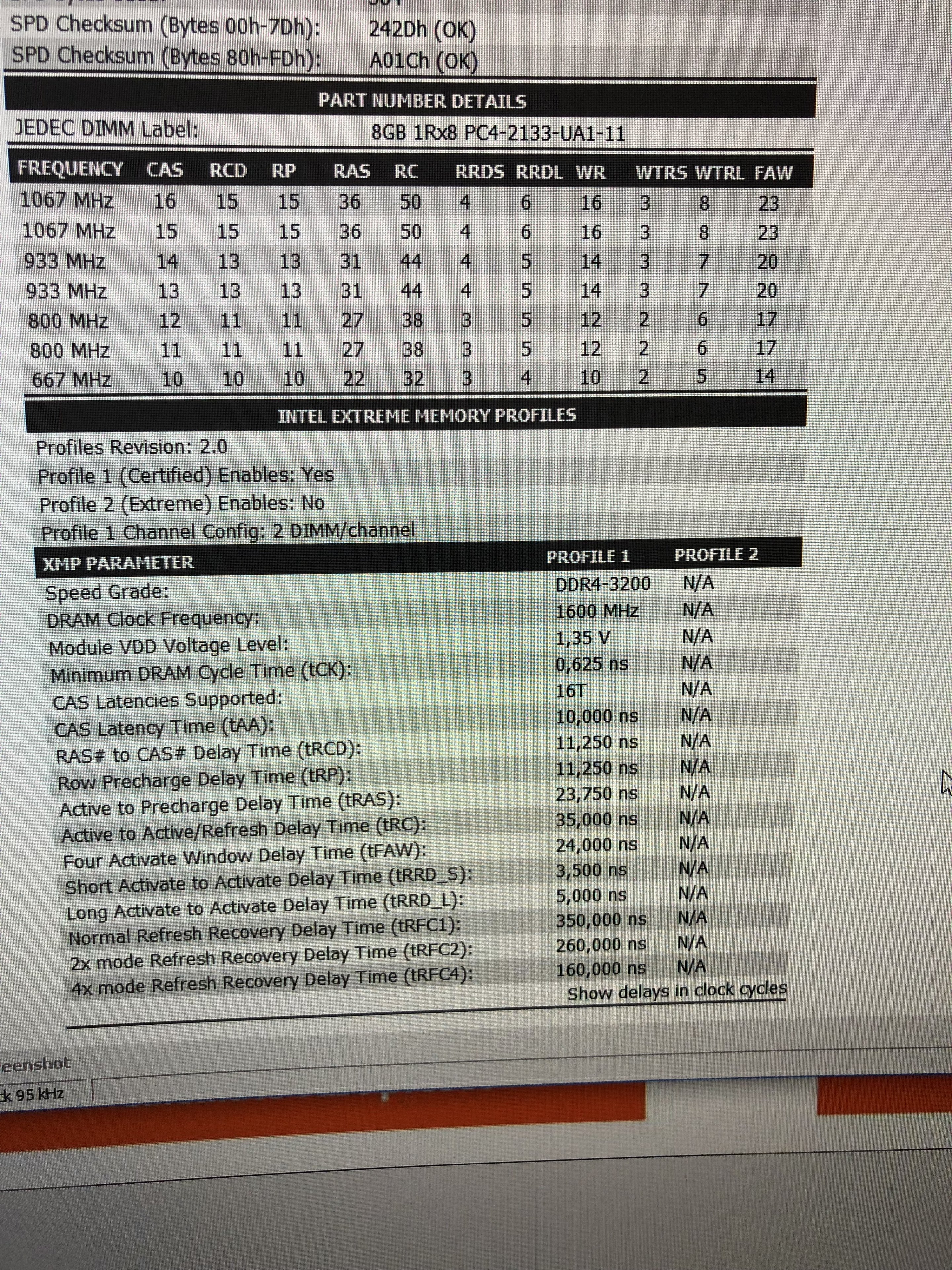

Habe mir vor kurzem einen PC zusammengebaut und habe mir aufgrund von lieferschwierigkeiten einen anderen RAM wie hier empfohlen, bestellt.
Es handelt sich um den RAM von G.Skill Trident Z 16 GB DDR4-3200 , CL16-18-18-38
Das MB ist eins von ASUS Pro x470 mit einem Ryzen 2700x.

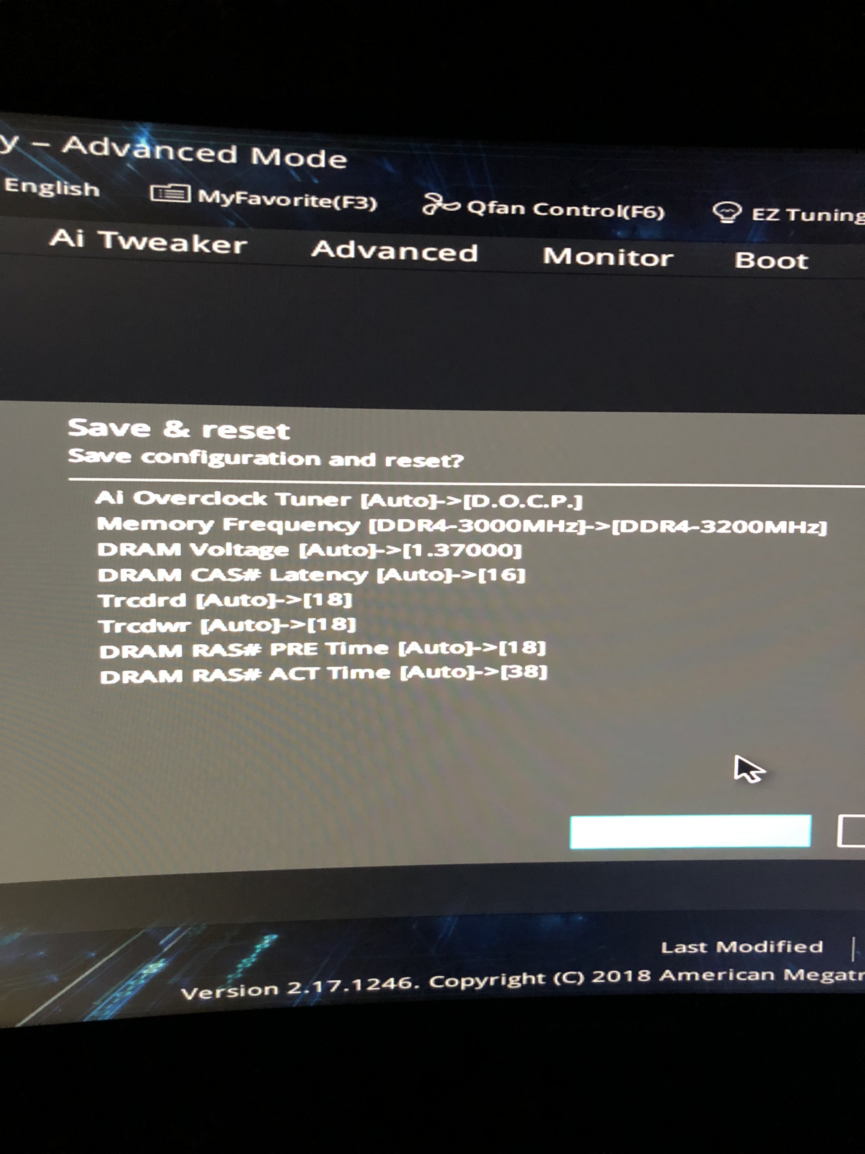

Im BIOS gibt es die Option fürs DOCP Profil womit der RAM auf 3200 betrieben wird.

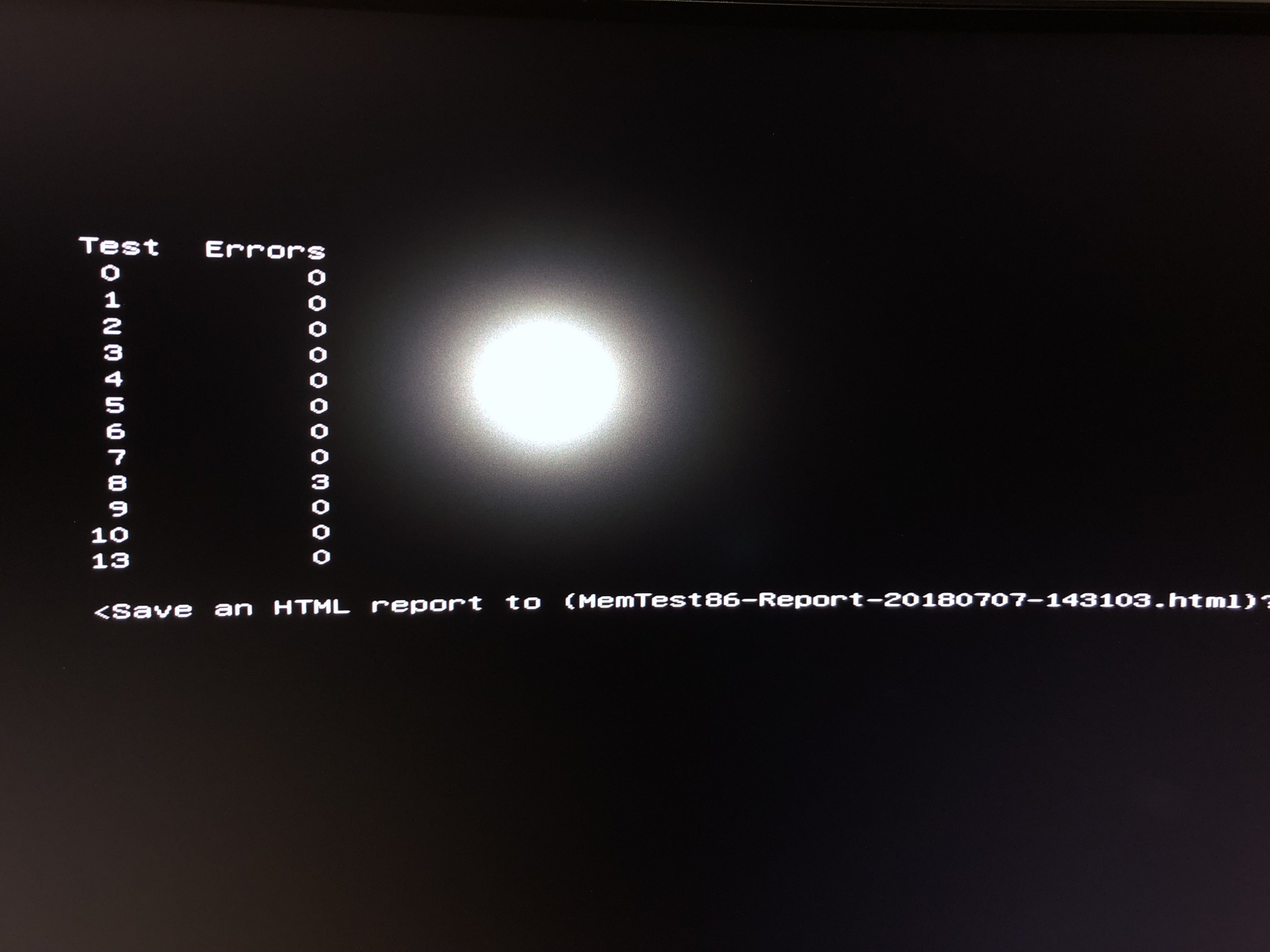

Jedoch hatte ich damit einen Absturz während dem Spielen und daraufhin einen Memtest86 laufen lassen für 2 Stunden.
Es wurden 3 Errors angezeigt.
Habe das DOCP Profil nun abgestellt und im BIOS die Memory Frequenz manuell auf 3000Mhz eingestellt und Volt auf 1,37
Memtest86 laufen lassen für etwas über 1 Stunde und keine Fehler soweit.

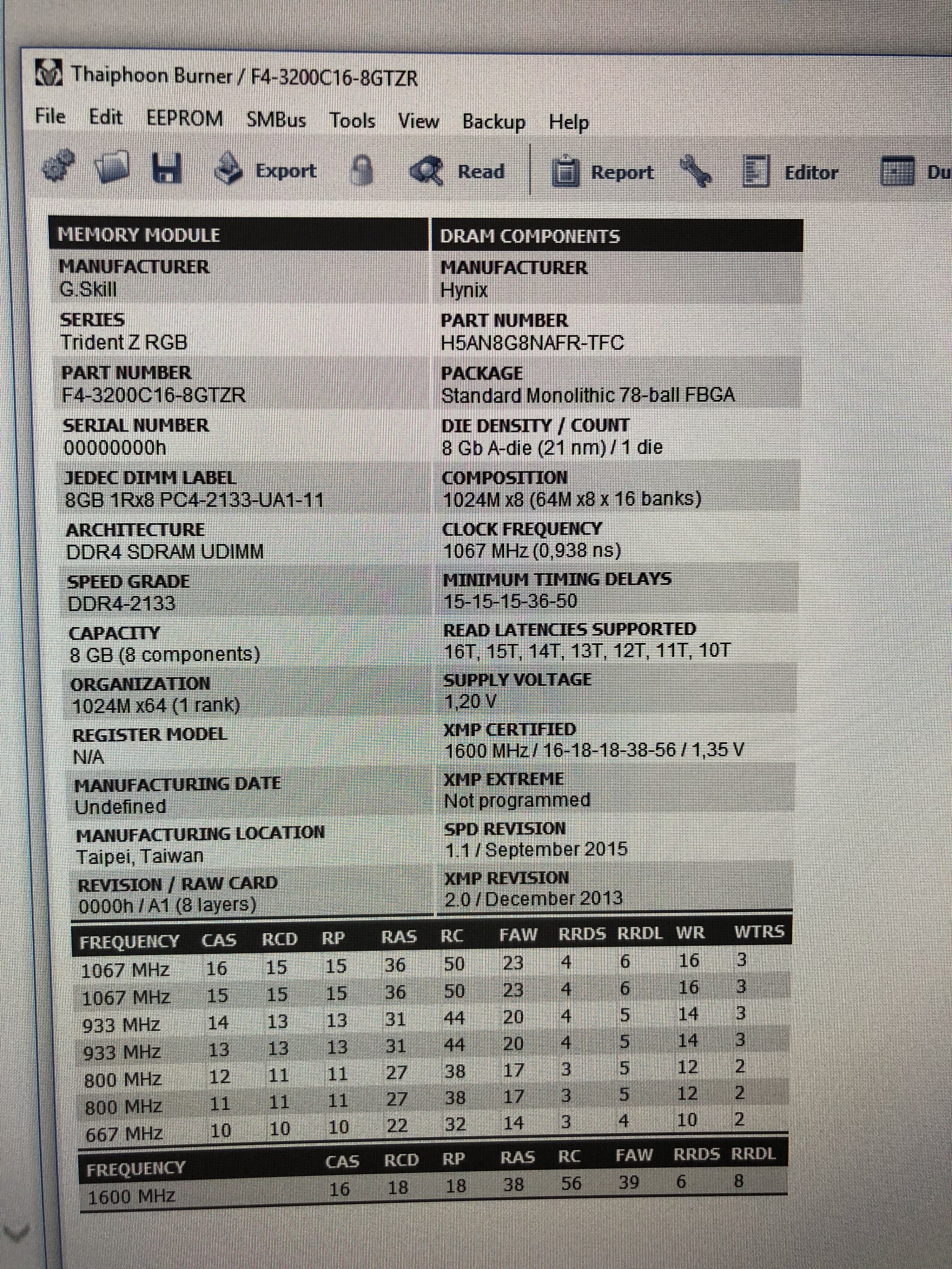

Ja, ist nachvollziehbar. Der Speicher nutzt halt "günstige" Chips von Hynix und nicht die "guten" von Samsung.
Und Ryzen reagiert nach wie vor relativ allergisch auf Arbeitsspeicher.

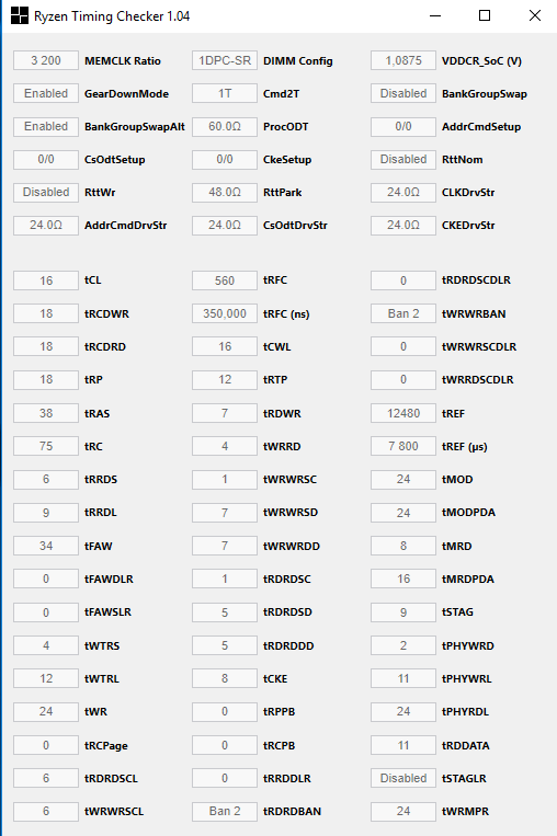

Du kannst ja Mal den Ryzen Timing Checker runterladen und einen Screenshot posten.
Da fällt uns eventuell etwas problematisches auf.

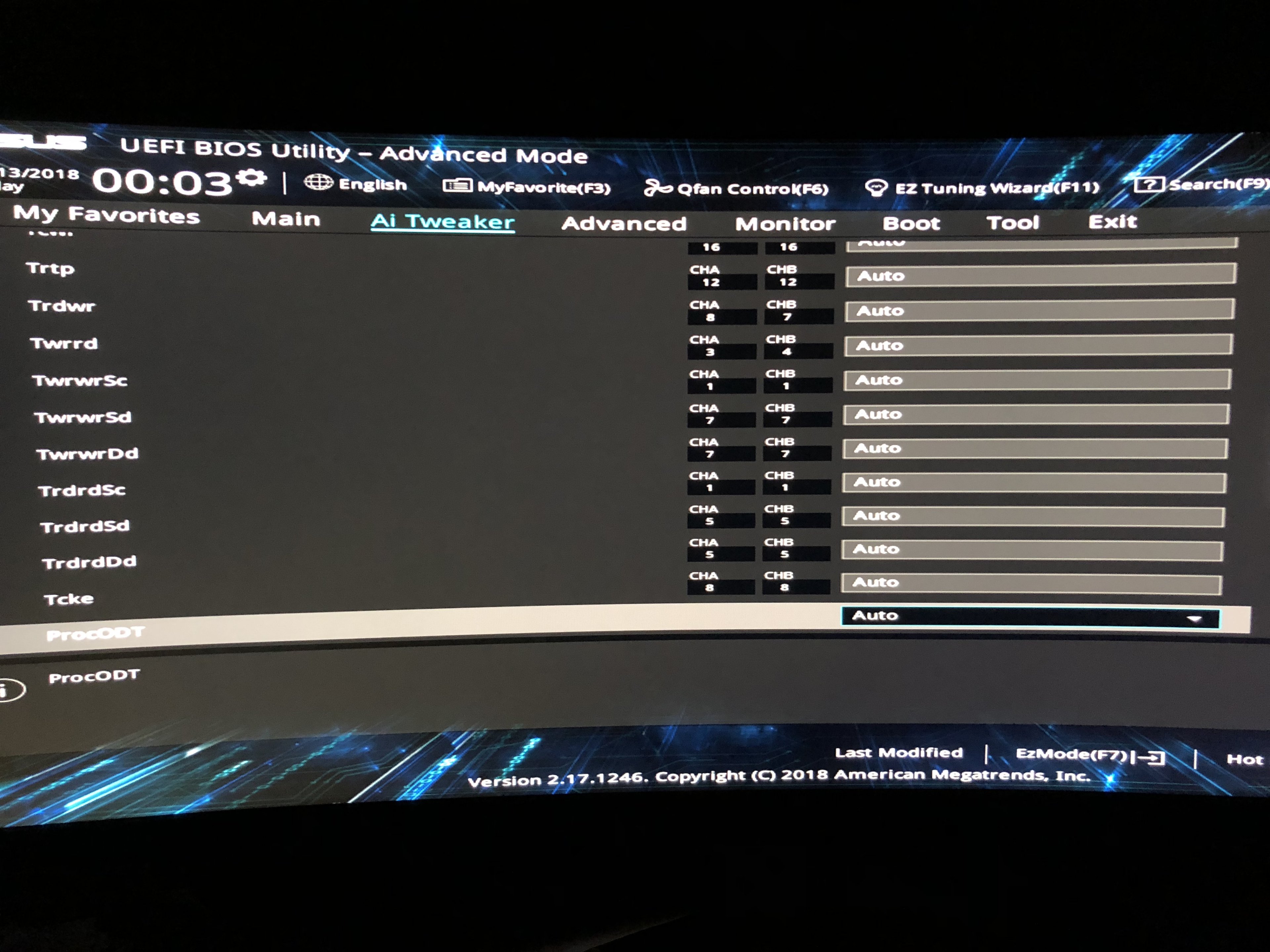

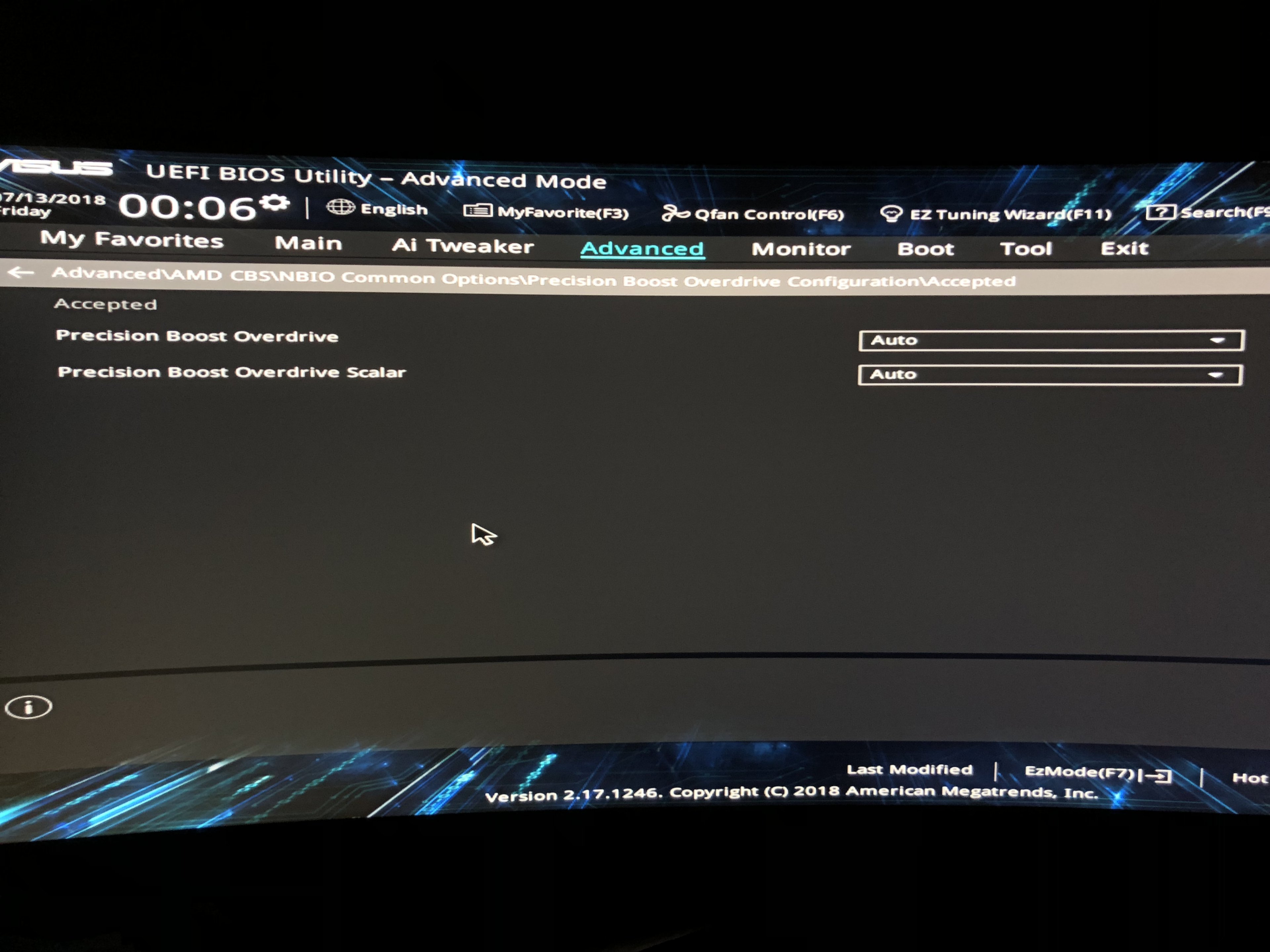

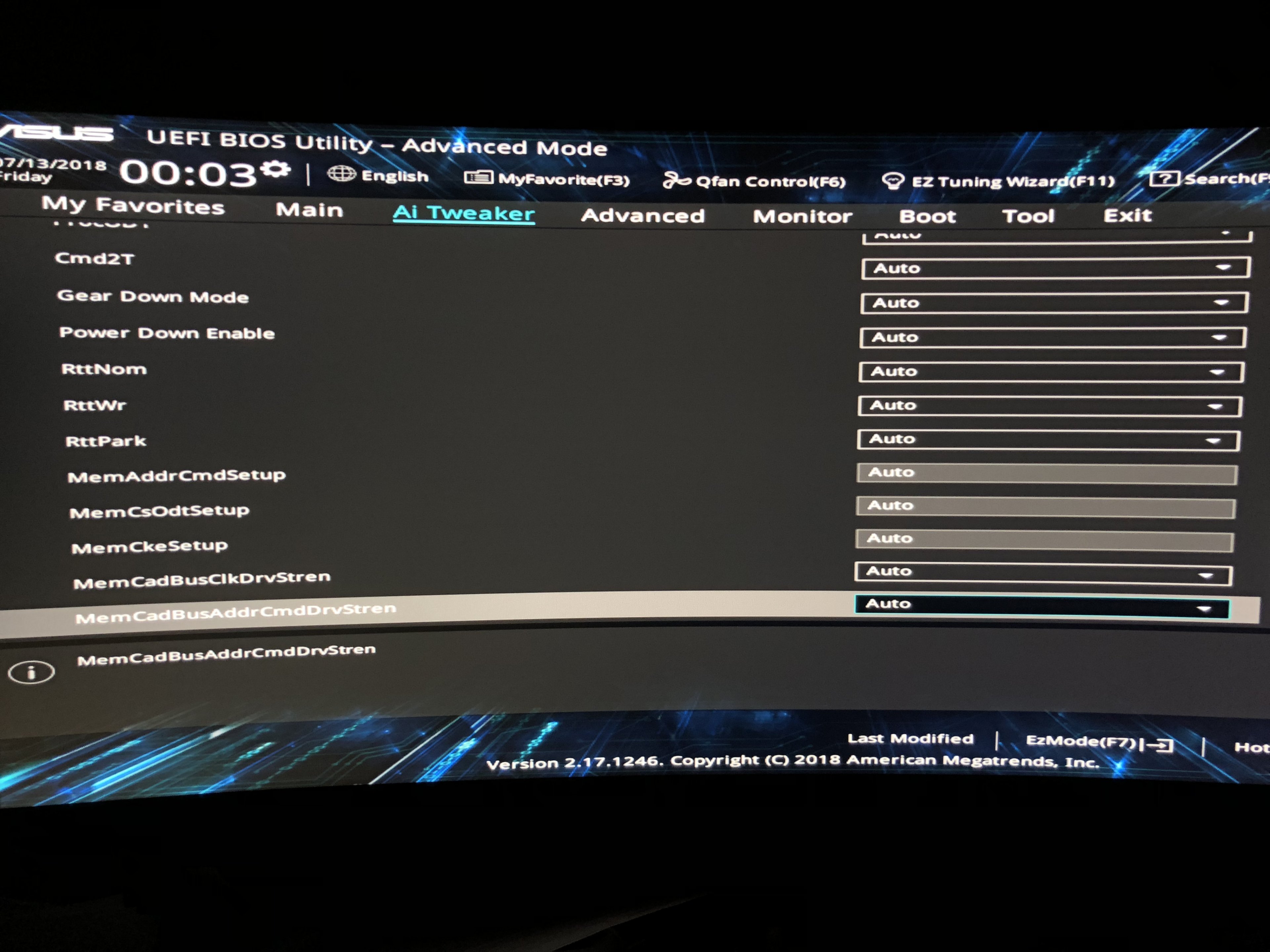

Sorry das ich mich erst jetzt melde.

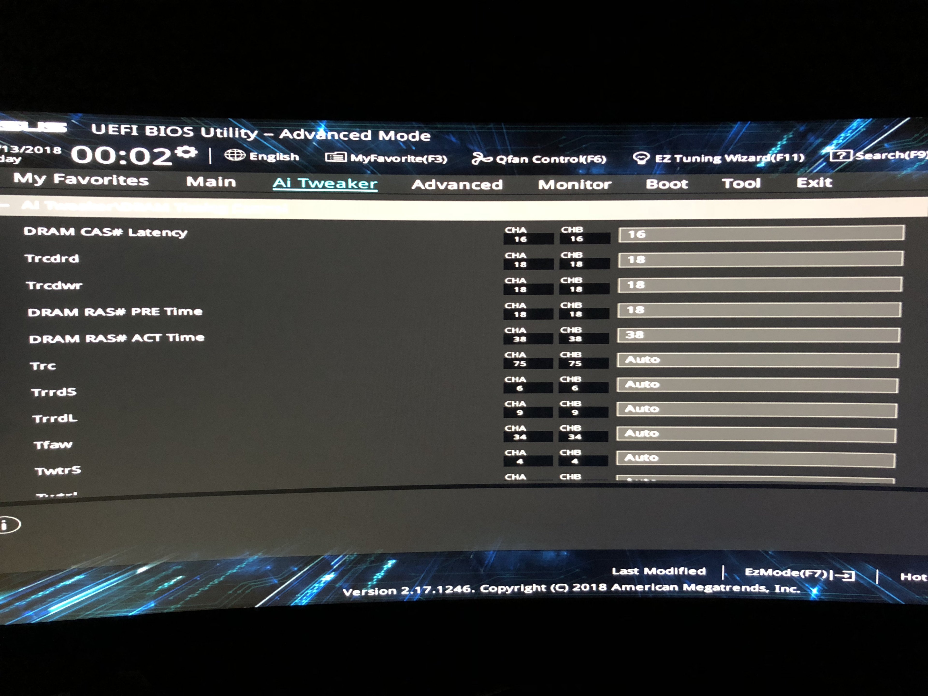

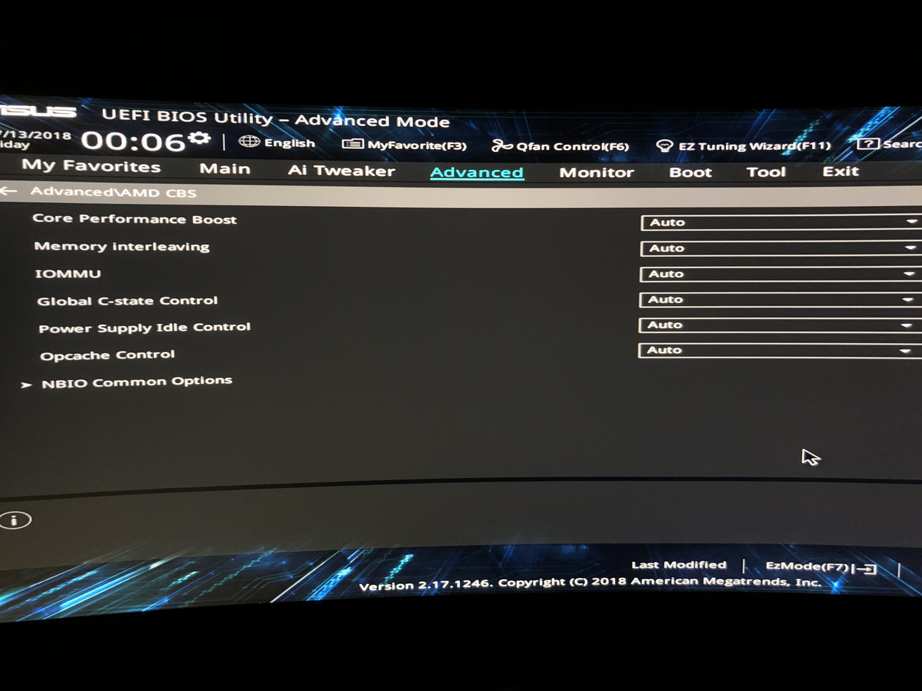

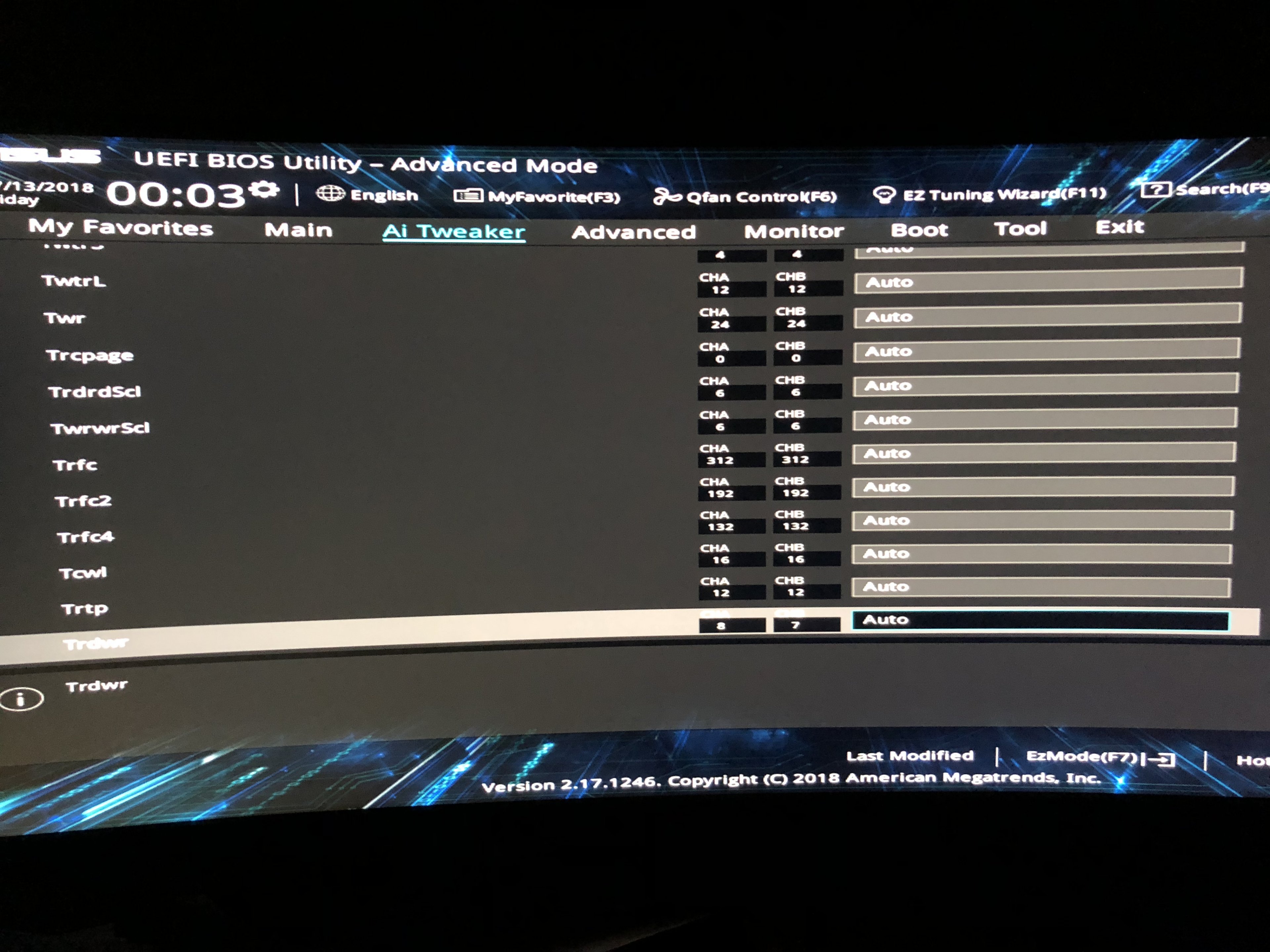

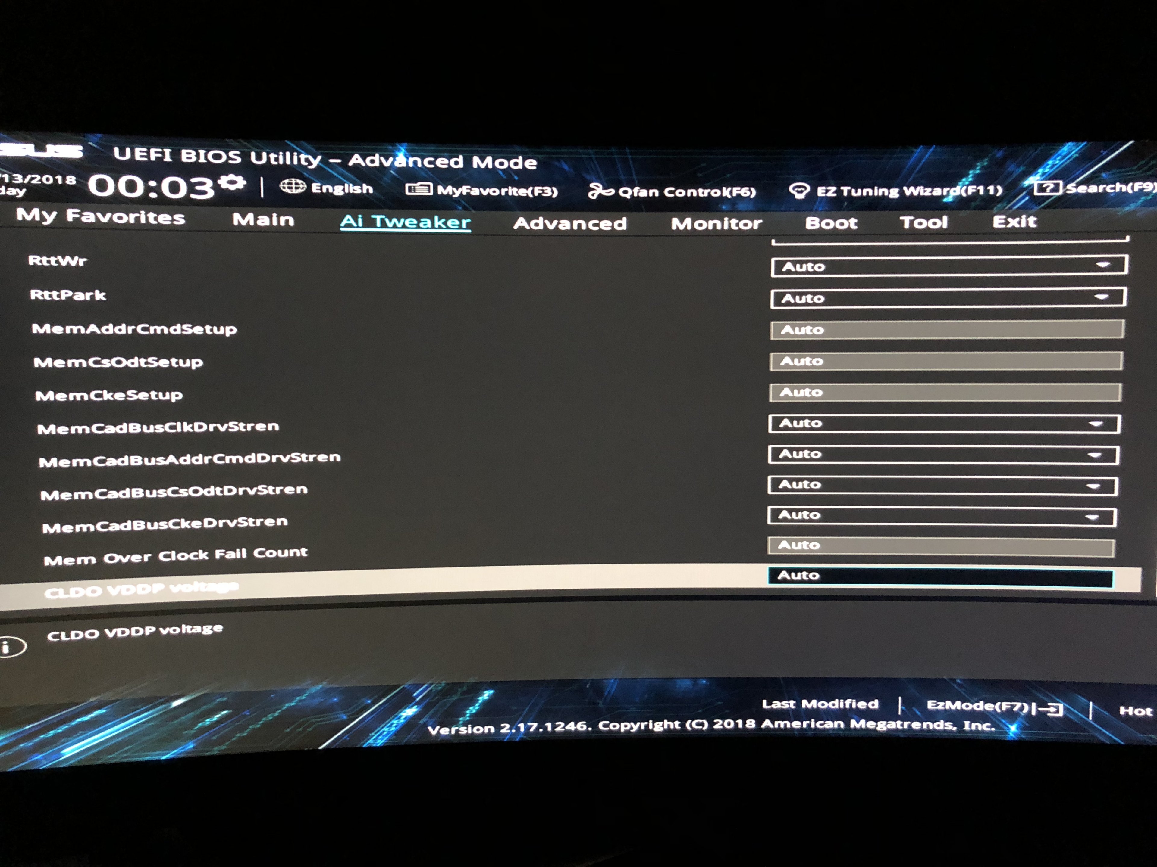

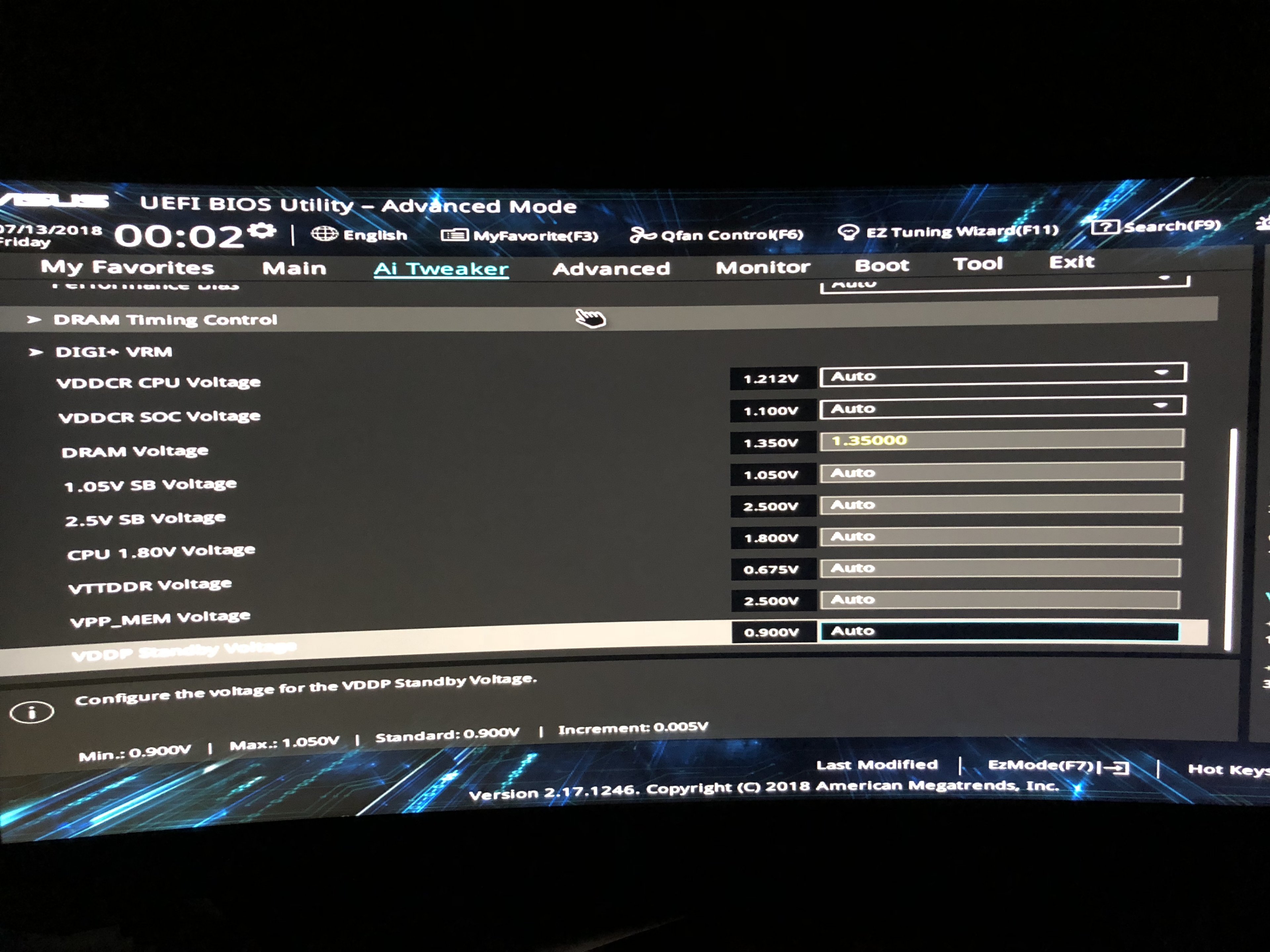

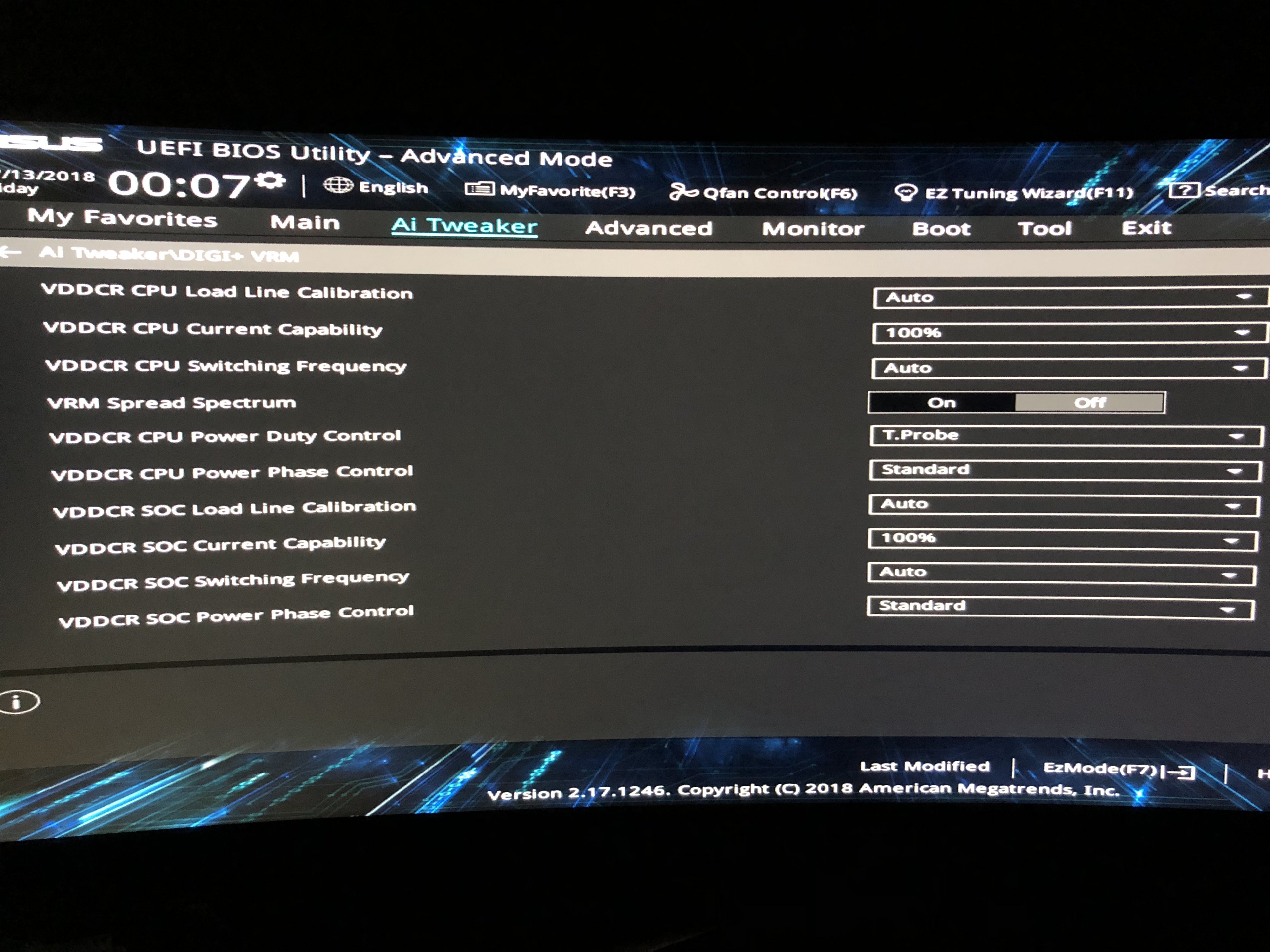

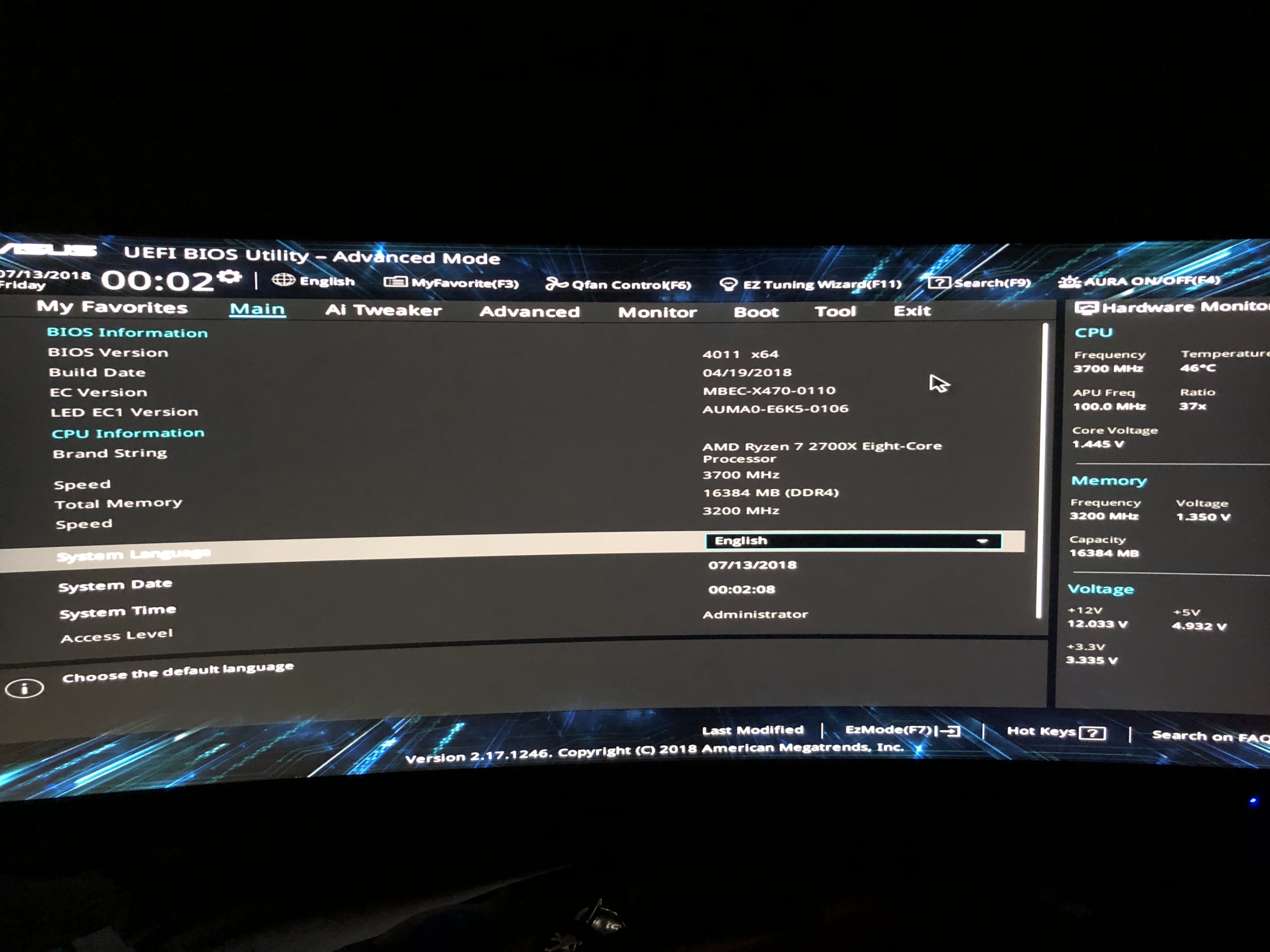

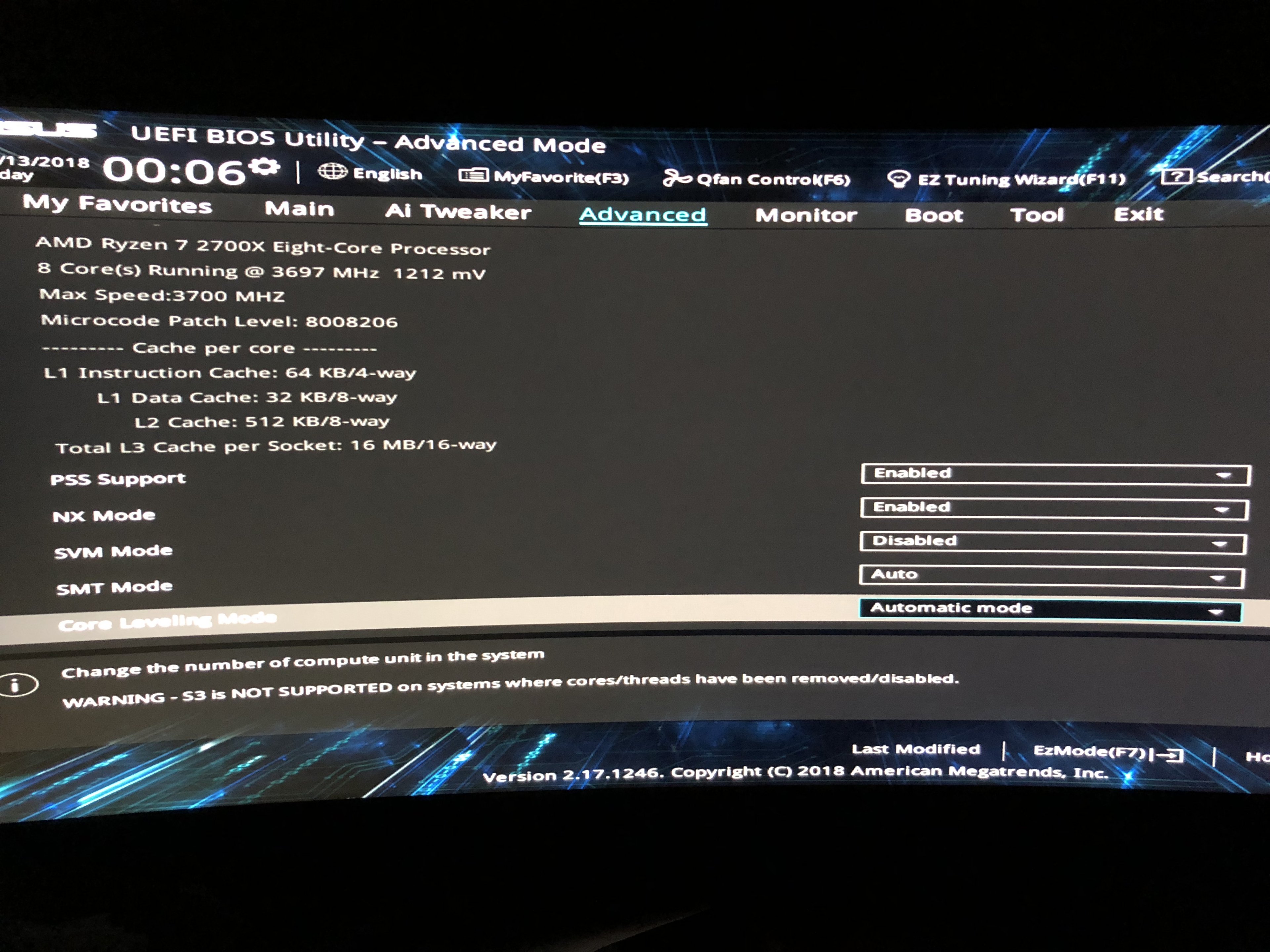

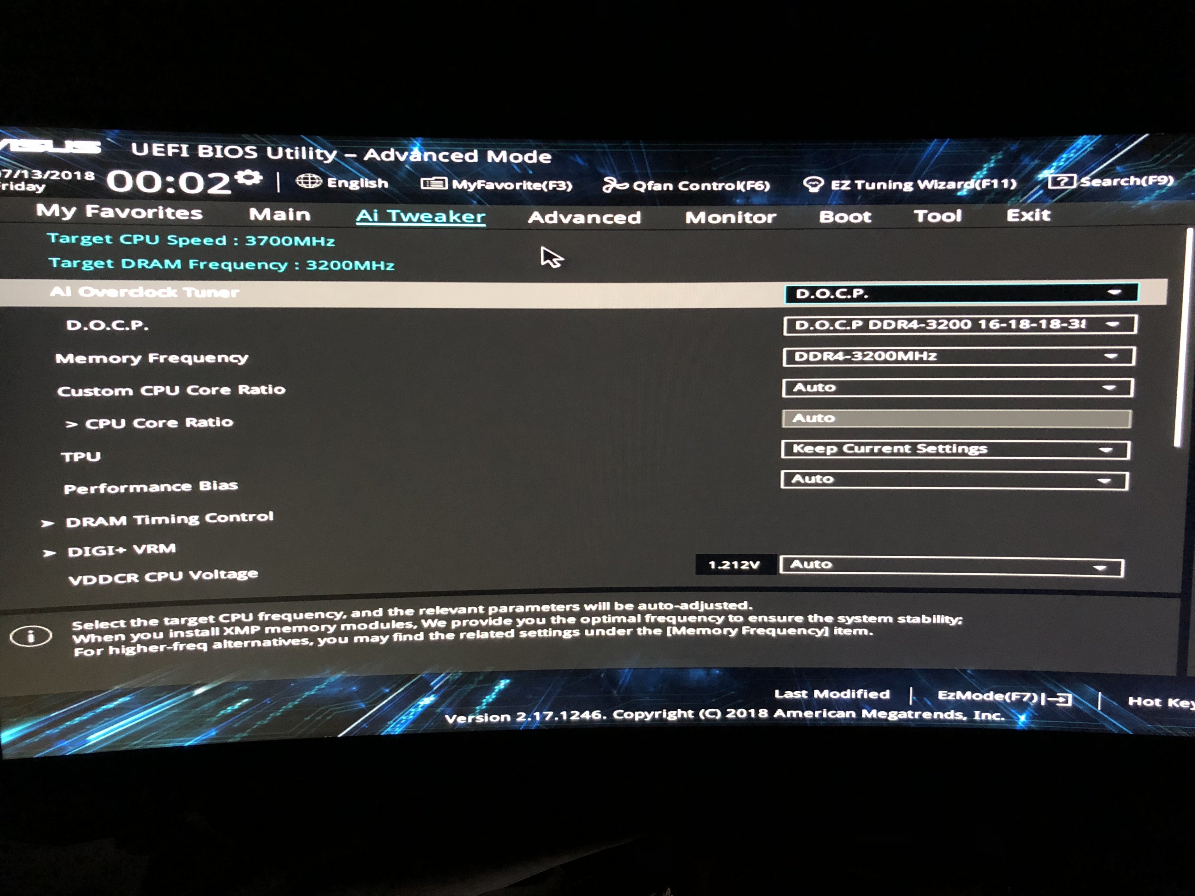

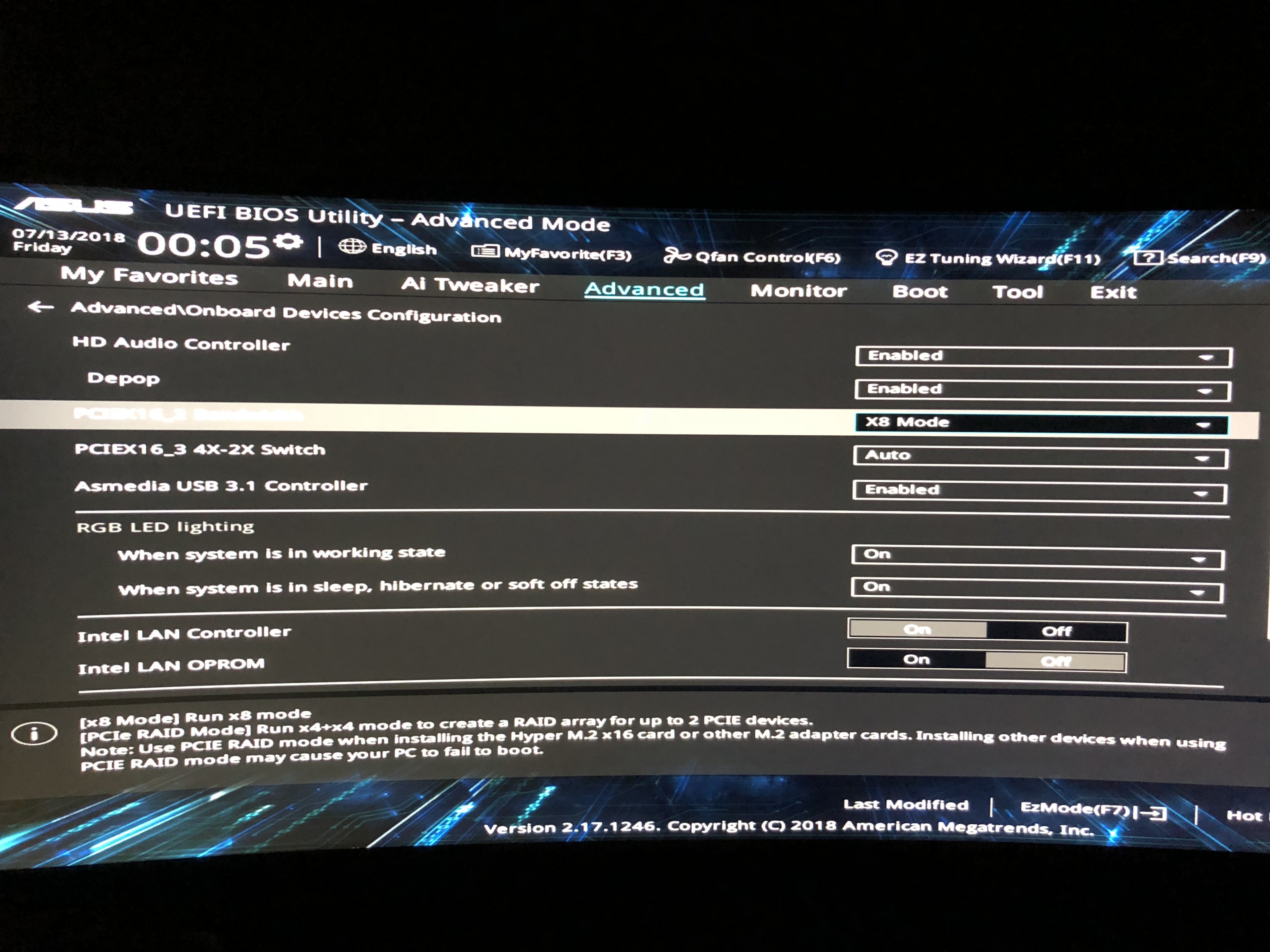

Ich hab einfach mal die ersten paar Seiten aus dem BIOS fotografiert.

Ja ist das denn so jetzt stabil oder nicht?
Ansonsten fällt mir ausser aus meiner Sicht hohen Timings nichts gravierendes auf.
Du könntest noch mit procODT spielen (sind 60 Ohm richtig bei Hynix?), evtl. mit der Vdimm und VSOC, dann einfach ohne DOCP die Werte manuell eintragen, ...
Normal sollte das wohl laufen wenn nichts defekt ist.
Du musst es selbst ausprobieren, ob es irgendwie läuft. Erstmal Timings erhöhen. Cl20-20-20-40-80. Besonders twrwrscl und trdrdscl müssen auch höher sein. Wenn sie wirklich auf 1 stehen, kann es gut daran liegen. Also erstmal auf 6 stellen. Jetzt versuchen zu starten und wenn es nicht geht procodt zwischen 40 und 68 variieren. Wenn das alles nichts bringt, läuft es einfach nicht bei 3200, was bei hynix auch nicht unbedingt überraschend wäre.
Meiner Erfahrung nach ist weniger Takt bei Gear down Mode Off mit cmt 1t aber sowieso schneller. Gerade wenn man noch die Timings verringern kann.
Würde also sowieso eher von 2933 bei 1t und gdm Off anfangen. Wenn das läuft CL 14-16-16-36-56 mit twrwrscl und trdrdscl auf 2 oder 1. Alles einzeln in kleinen Schritten verringern, um zu schauen, was geht.
