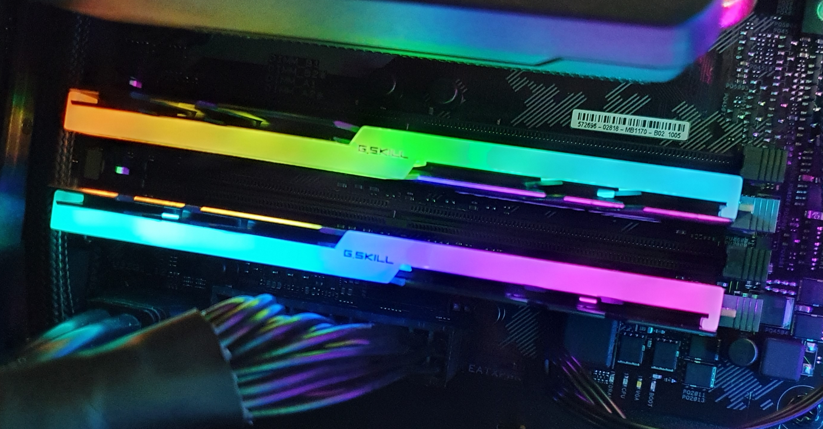

RAM in die richtigen Slots gesteckt?

Hab den RAM in die richtigen Slots gesteckt. Soll ich mal die anderen Slots testen?
Ja ist in Slot 2 und 4
Ich könnte ja mal 1 und 3 testen oder?
