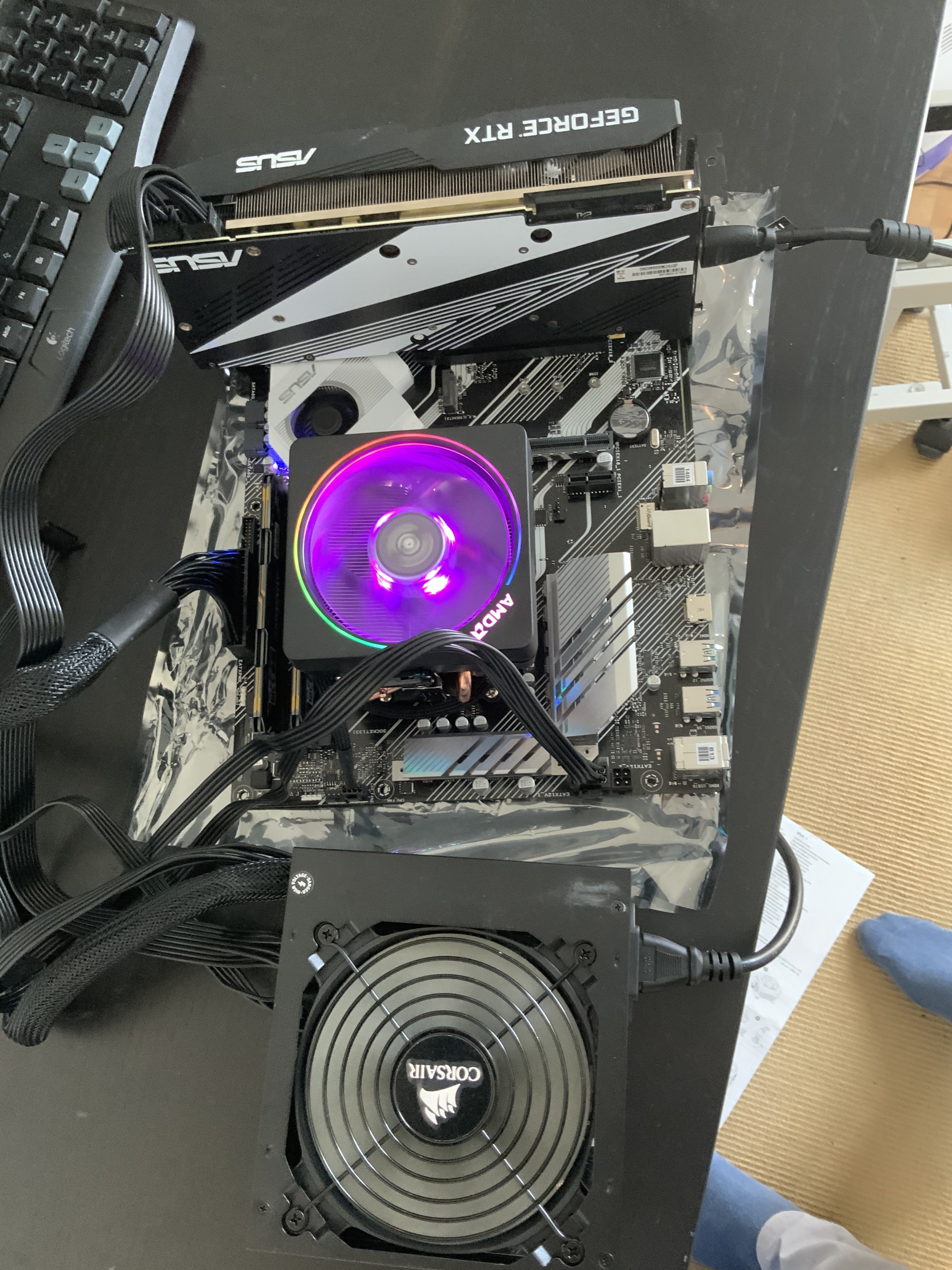

ich habe mir für meinen PC diese Woche ein neues Mainboard und einen Prozessor gegönnt. Leider fährt der PC nach dem Einbau nicht richtig hoch. Die Lüfter von NT und Graka funktionieren ganz normal. Der CPU und der Mainboard Lüfter drehen nur kurz auf und bleiben dann stehen. Folgendes habe ich bisher ausprobiert.
Alles unnötige wie Graka, zusätzliche Lüfter und Festplatten abgesteckt. Gleiches Ergebnis
Netzteil gegen Neues ausgetauscht. Gleiches Ergebnis
PC mit Überbrückung der Powerbuttons gestartet. Gleiches Ergebnis
Was mich auch etwas wundert ist das meine altes Board mit CPU auch nicht startet. Hier drehen alle Lüfter nur kurz für und bleiben dann stehen. Inkl. Netzteil. Gleiches Ergebnis mit dem alten und dem neuen Netzteil. Daher würde ich ein Problem mit dem NT eher ausschließen.
Systemdaten
Neu: AMD 3700x
Asus Prime X570-P
NT 750W
Alt i5-2500K
Gigabyte GA-Z68AP-D3
NT 550W
Ich vermute dass das neue Mainboard defekt ist. Aber ich dachte bevor ich es zurückschicke, hat hier vielleicht einer eine Idee wo noch das Problem bestehen könnte.
Danke schonmal für Tipps.

Schon mal eine Tischaufbau versucht?

Im Tischaufbau läuft der Lüfter wie soll (ohne Festplatte)

Mit Festplatte startet er und gibt ein Bild aus. Ich Probier es nochmal mit dem Einbau und meld mich dann nochmal. Danke schon mal für die Tipps.
