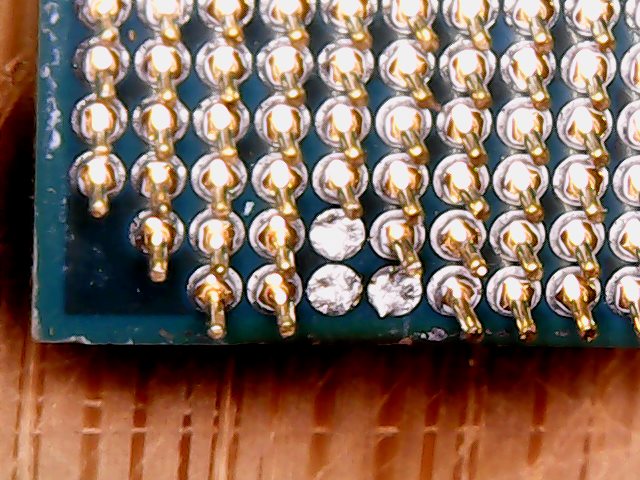

War schon ein wenig vergriessgnaddelt die Unterseite ;)
Grob gerade gebogen siehts schon besser aus.

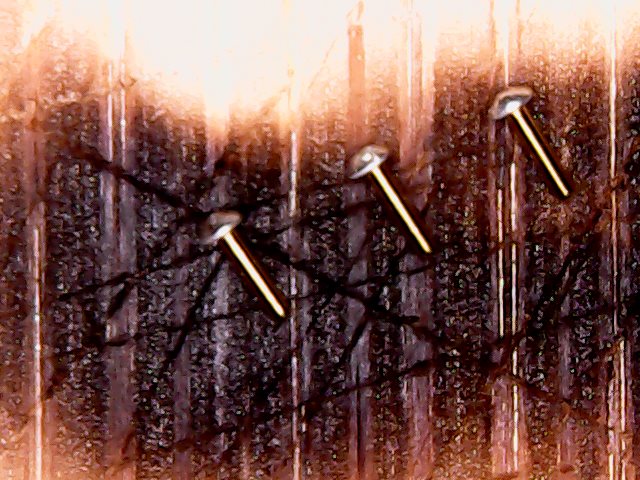

vorbereitet um neue Pinne aufzulöten

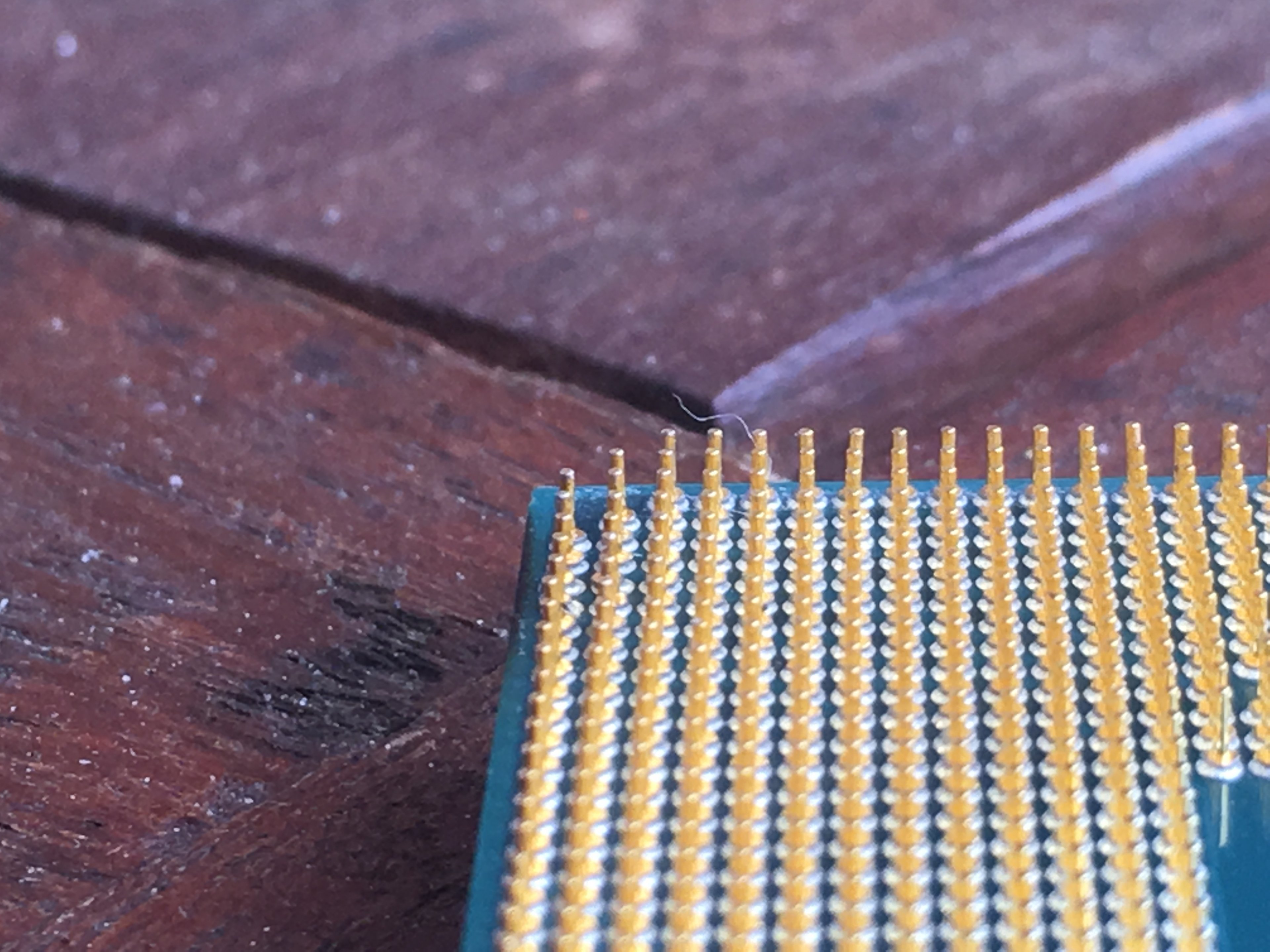

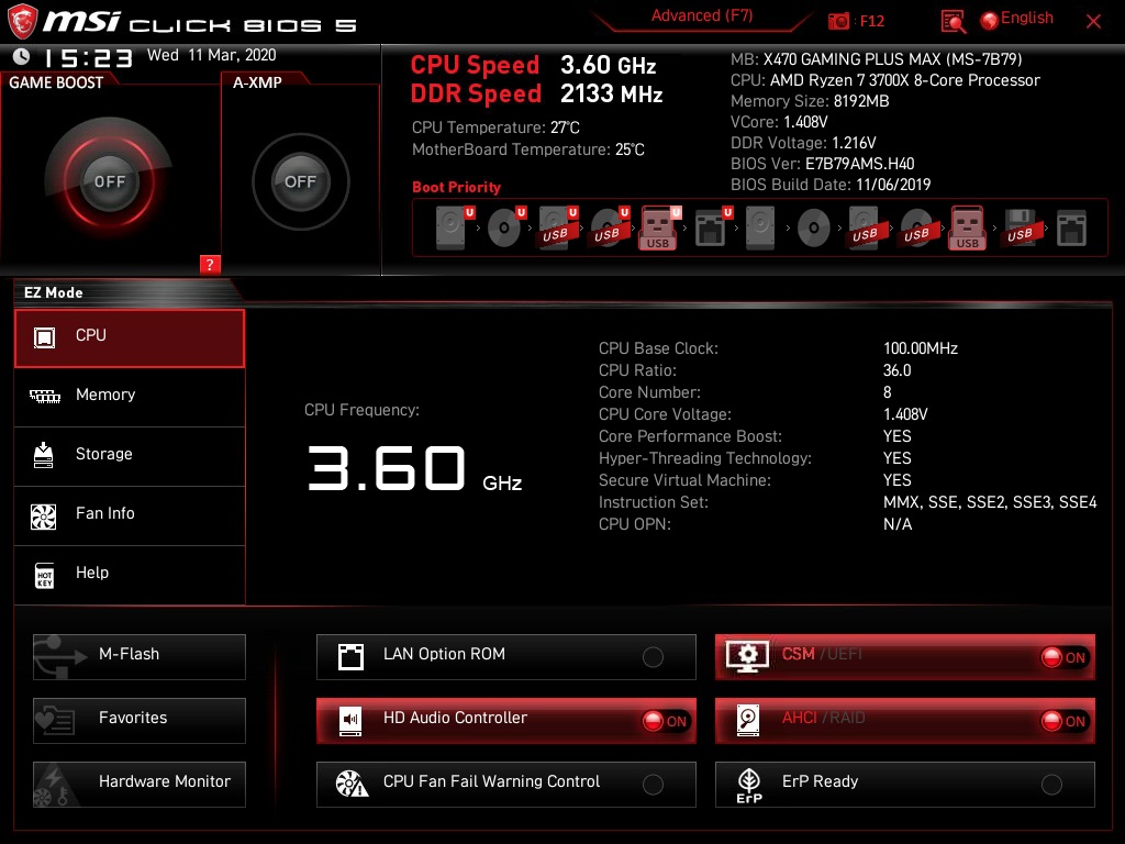

Wieder zusammen der Bausatz.
Reaktionen: Pandemonium3000, BorstiNumberOne, Manou und 10 andere
Absolut klasse was du da gemacht hast, vielen Dank!
