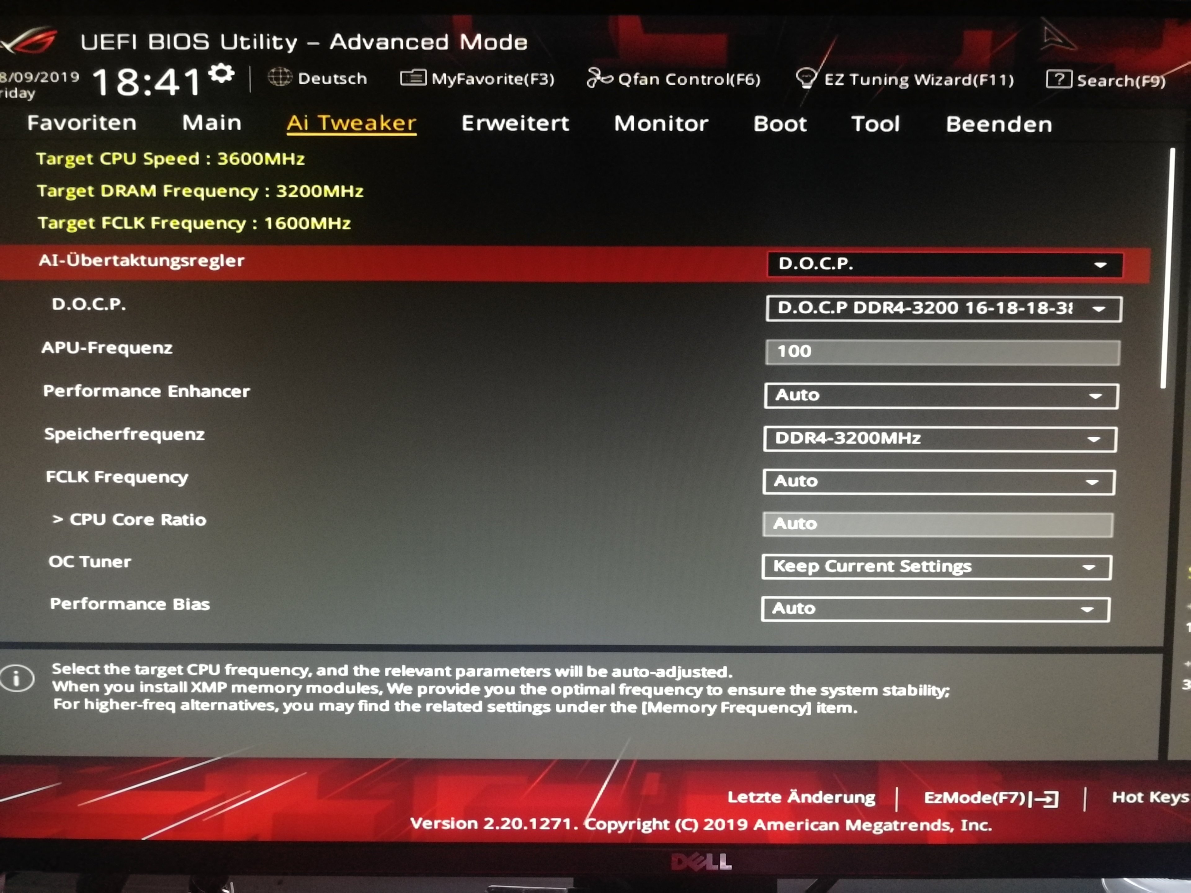

Hast du deinen RAM-Takt über ein XMP Profil eingestellt oder einfach im Drop-Down-Menü ausgewählt? Bei letzterem solltest du noch die Haupt-Timings selber eintragen, also: 16-18-18-38.

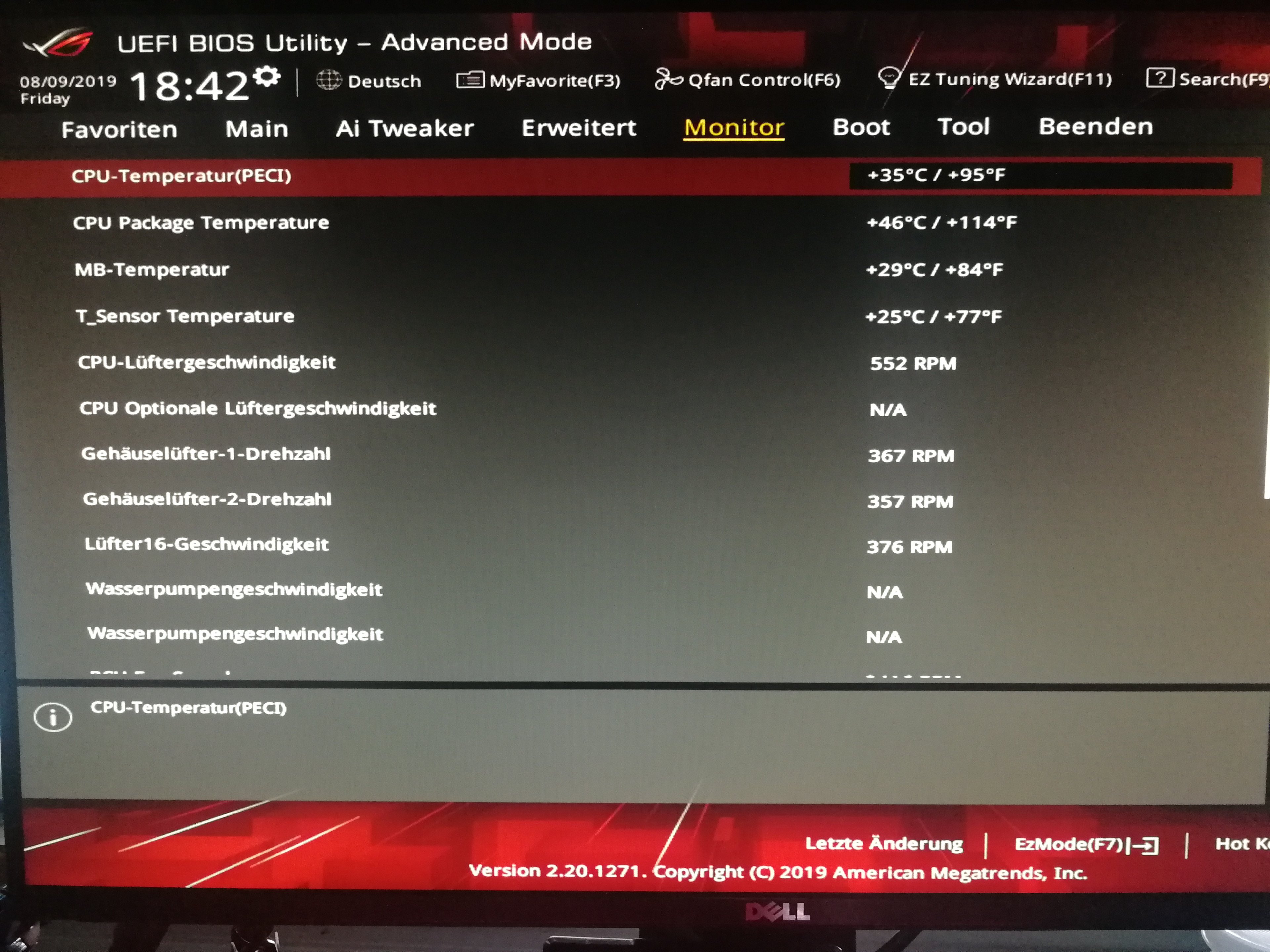

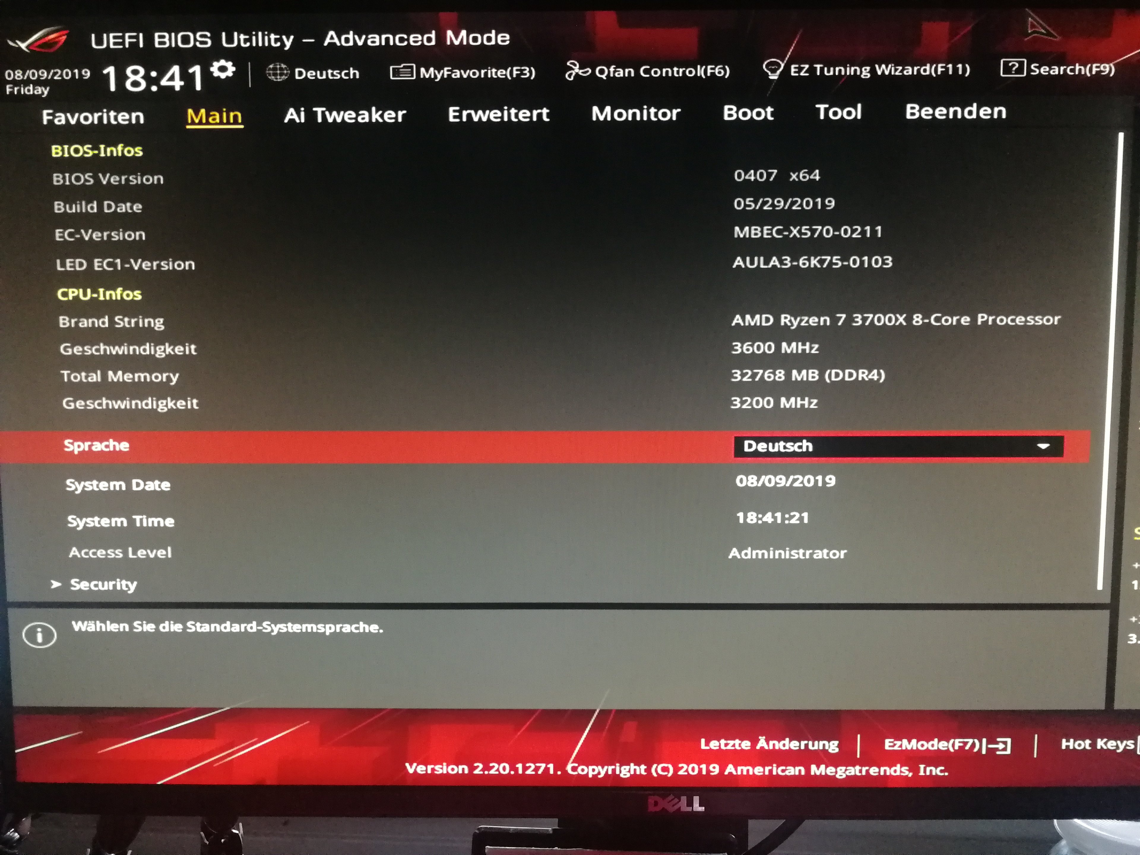

Erstmals vielen Dank für die vielen Antworten!
Entschuldigt, der CPU Kühler ist ein Alpenföhn Brocken 3.
Anbei ein paar Foto's vom BIOS.
Ich habe soeben auf Version 0804 geupdatet.
Danach das Bios zurückgesetzt, den RAM wieder neu eingestellt (wie vorher) und die Lüfterkalibrierung durchgeführt.
Was sollte ich jetzt zusätzlich ändern/einstellen?
