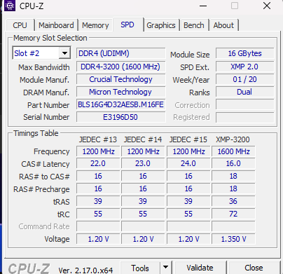

RAM: Micron E Dies @ 3600MHz / CL16 (2* 16GB) [siehe Anhang]

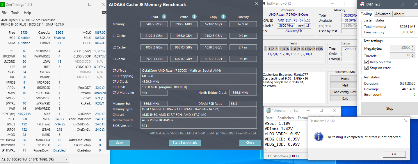

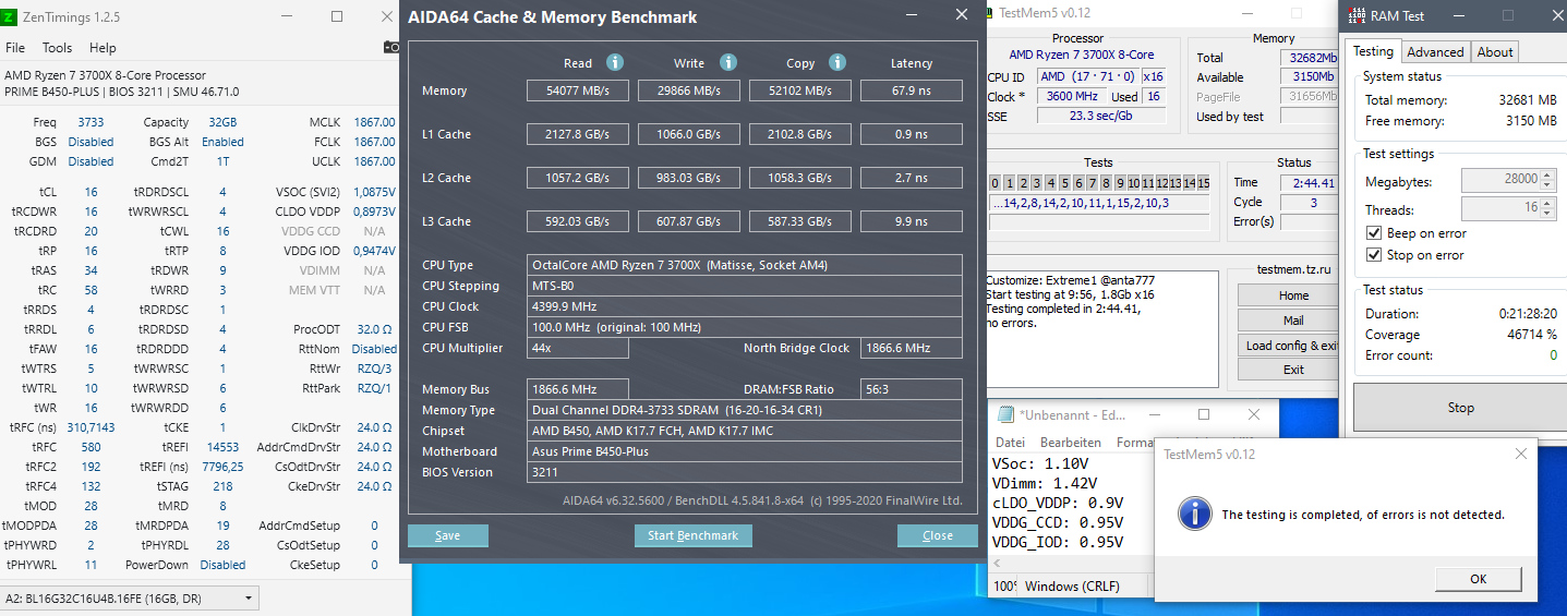

Ryzen 7 3700X + 2x 16GB DualRank Micron E-Dies - wie bei dir:
Kannst ja als Anhaltspunkt nehmen.
Reaktionen: VDC
