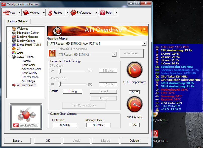

OK. Ich habe das ganze nochmal mit Stalker und Crysis getestet und jedes mal läuft nur ein Kern. Kennt jemand ein Programm mit dem man klipp und klar die einzelnen GPU´s testen kann?

Update: Ich habe jetzt dankt CCC herausgefunden, dass beide GPU´s laufen. Merkwürdiger Weise läuft eine auf 297Mhz und die andere auf 825Mhz (was sich auch in den Temps wiederspiegelt welche im Windows bei 47°C GPU1 und 79°C GPU2 liegen) . Leider hab ich immer noch keinen Plan wie ich beide GPU´s (bei richtigem Takt) im " und 3D Bereich zum laufen bekomme.
Ich habe nun nocheinmal 2 Grafiken angehängt. Die 1. Zeigt das OSD Panel beim Spielen von Stalker und die 2. das Panel beim herumspielen im CCC im ATI Overdrive.

Also die Temsp sind bei mir exact gleich, das liegt an der Kühllösung das es so unterschiede gibt.
