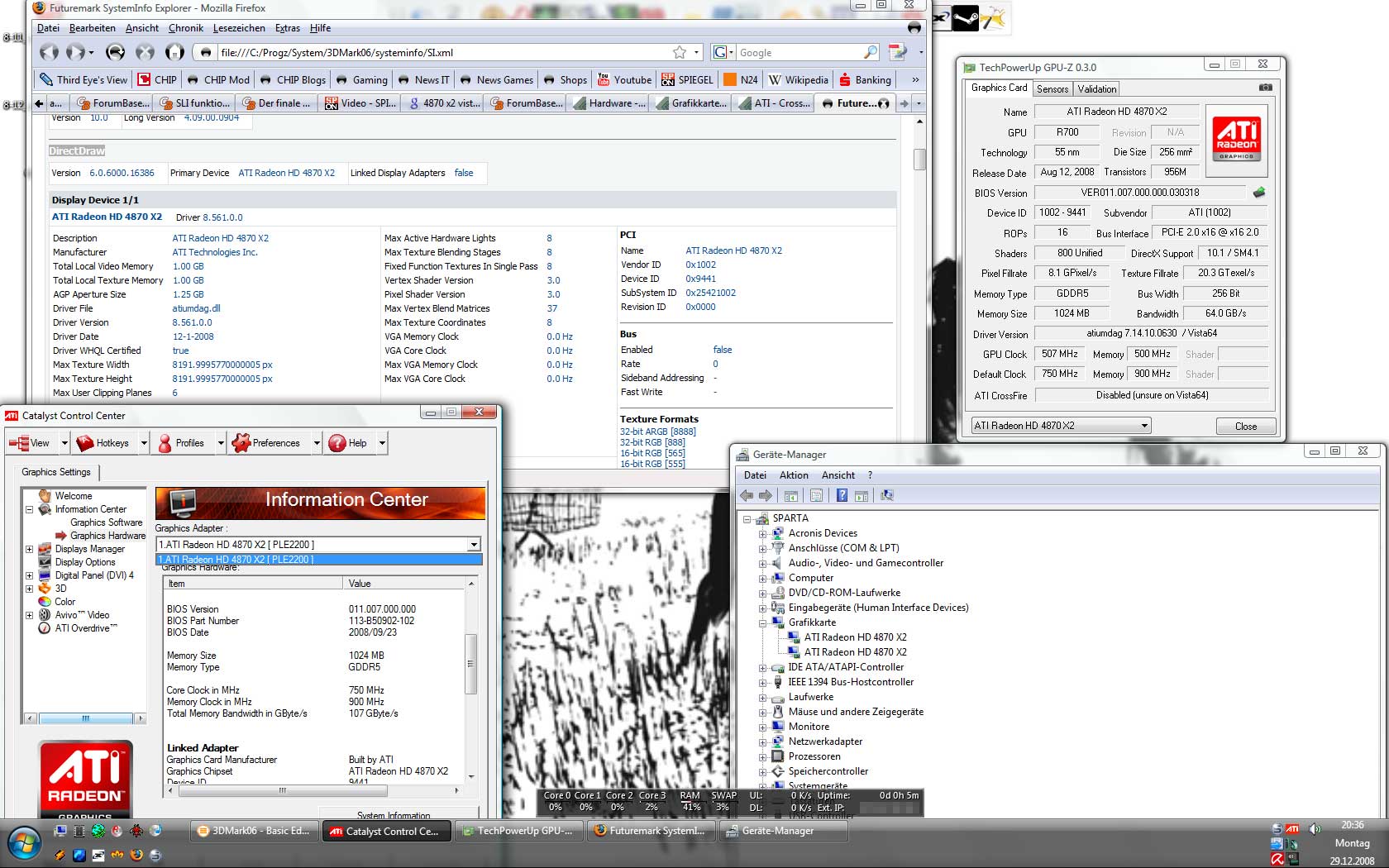

Man kann Crossfire im CCC aktiviren unter Catalyst AI. Auf standard oder erweitert setzen und dann gehts. Es läuft auch unter Vista64.
Egal, was ich einstelle - ich bekomme immer eine ähnliche Punktzahl heraus.
Angefügt habe einen Screenshot von meinen Einstellungen.
Bei den Sysinfos vom 3DMark steht auch "Linked Display Adapter: false".
Wenn ich das richtig interpretiere, passt das alles ins Bild: Die zweite GPU macht nada.
Im CCC steht die zweite GPU jedoch als Linked Adapter dabei, wohingegen ich aus dem Dropdown-Menü (man beachte die Markierung) nur eine Karte anwählen kann.
Das ist beim Overdrive-Punkt ebenso.
Bei meiner alten 3870X2 unter XP waren dort immer beide GPUs einzeln anwählbar.

hm sonderbar lt Gerätemanager sind bei GPUs eingebunden, allerdings zeigt es CCC nicht an , bei mir sind bei aktivieren CF 2 Graka dort zu finden. Sicher das Cat-AI auf mindesten Standard gestellt ist?.
Ansonsten mal ATITrayTools verwenden dort die OSD Funktion ->GPU Load 1/2 da kannst dann sehen ob beide GPUs verwendet werden.

Ich habe die Karte getauscht.
Nach dem Einbau zeigte mir die Overdrive-Funktion im CCC die gewünschten 2 GPUs an.
GPU-Z zeigte ebenfalls ein aktiviertes Crossfire an.
