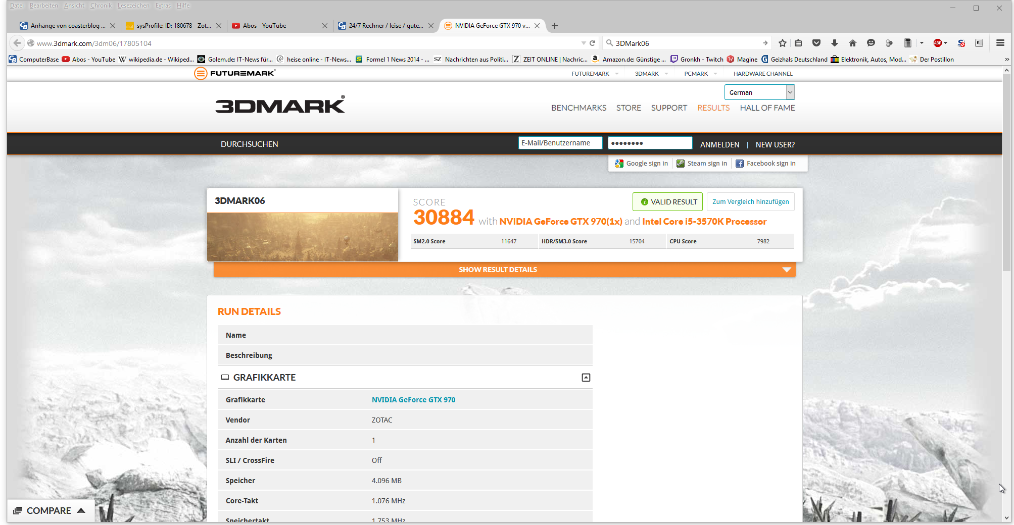

Scherz beiseite. Bei mir einwandfreie Funktion, keine Fehlermeldung. i5 3570K@4,3 GHz, NVidia GTX 970, Treiber aktuell, Win 10 Pro
Der Benchmark läuft genau wie die Demo komplett durch.
NVIDIA GeForce GTX 970 video card benchmark result - Intel Core i5-3570K Processor,MSI Z77IA-E53.png
