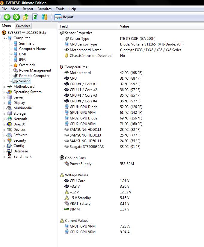

Sieh mal hier, meine Temps sind um einiges höher.

@alexn, dann sind deine Temps aber sehr hoch im Idle. Meine sind auch im idle.
